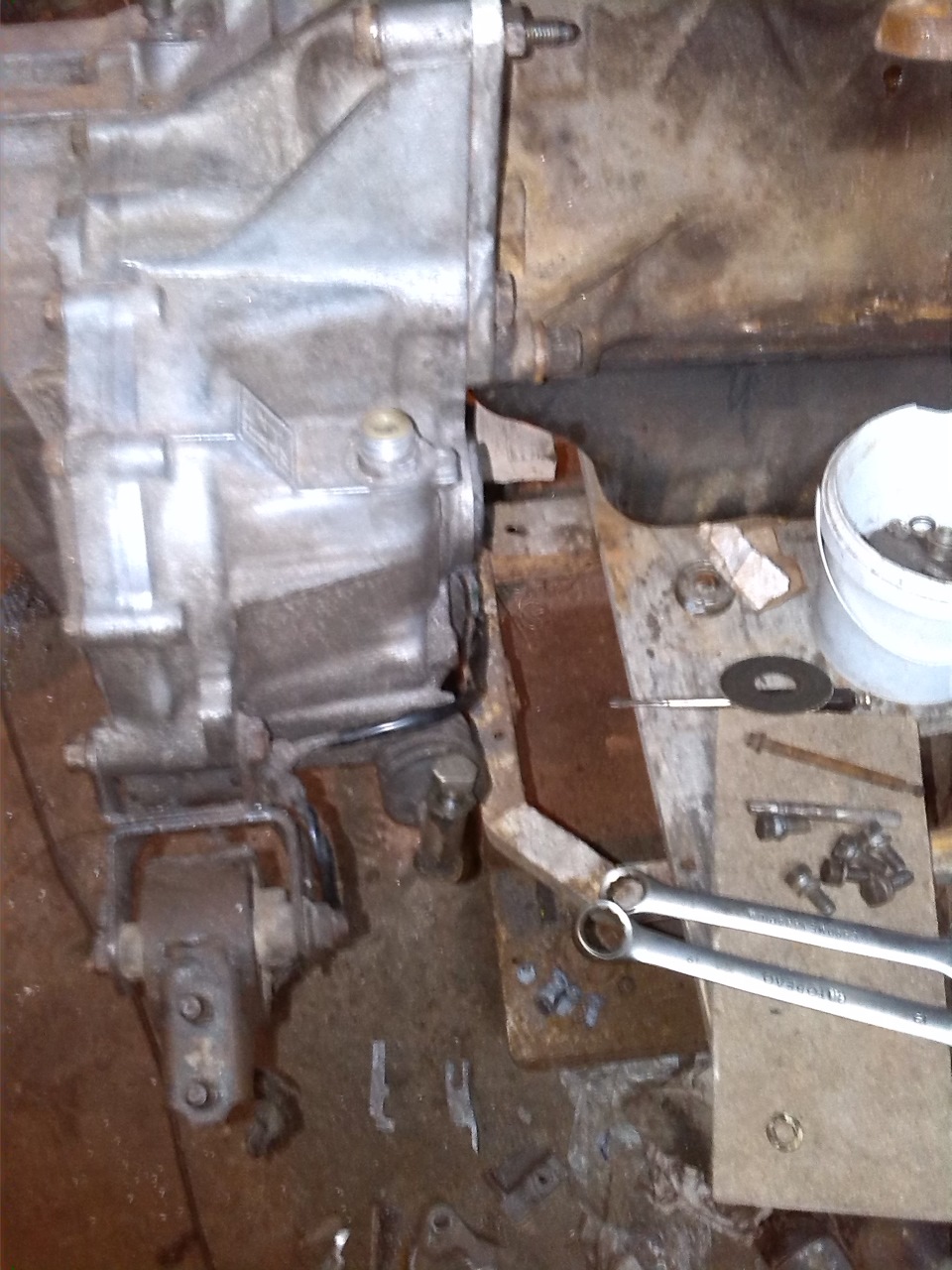

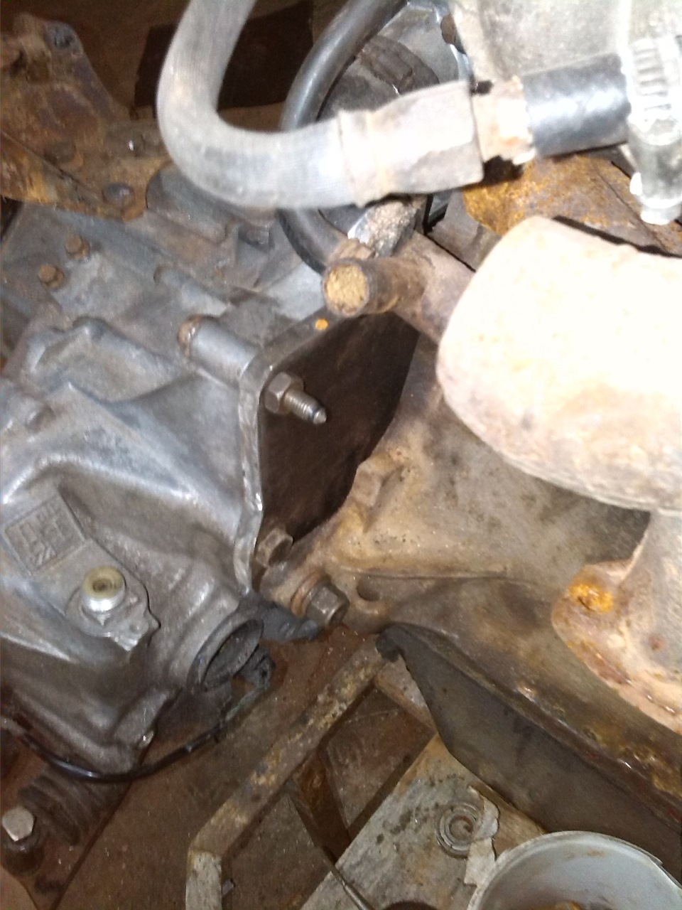

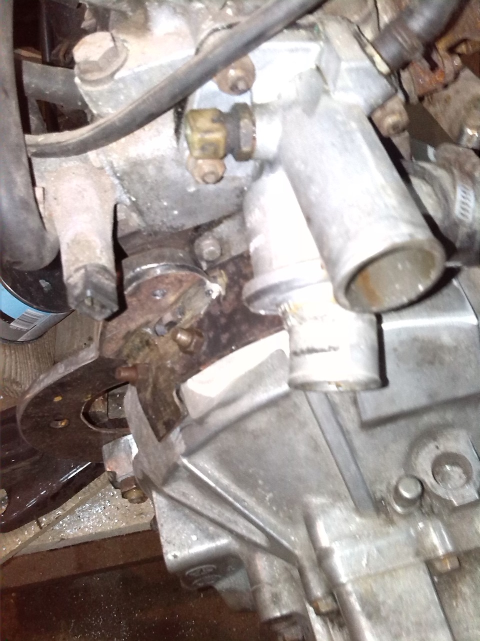

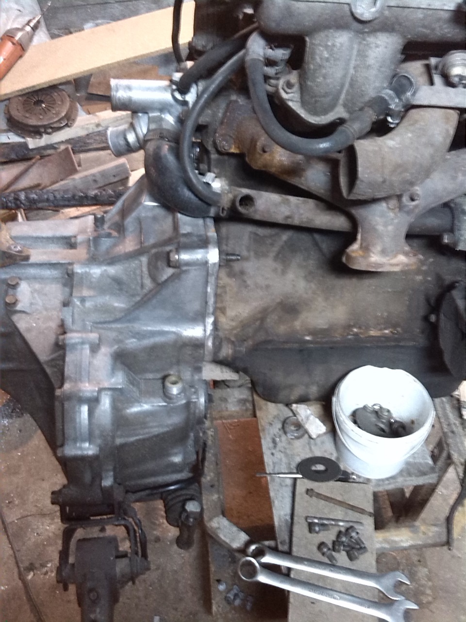

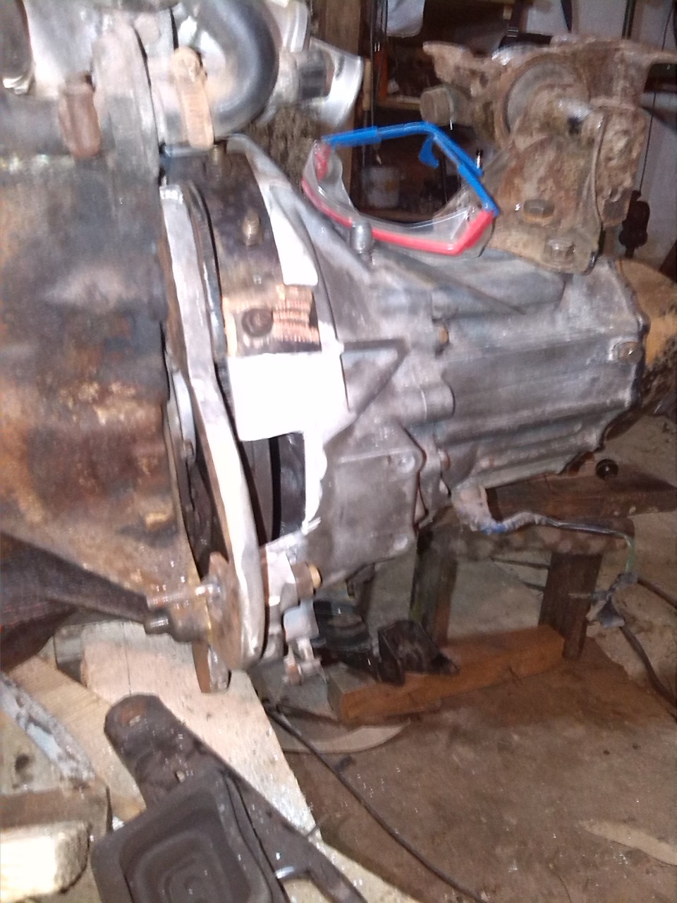

В один прекрасный момент, от коробки передач оторвало крепежное ухо, да и вообще коробка эта проблемная была, вот и было решено поставить от мазды 323 1,6 бензин.

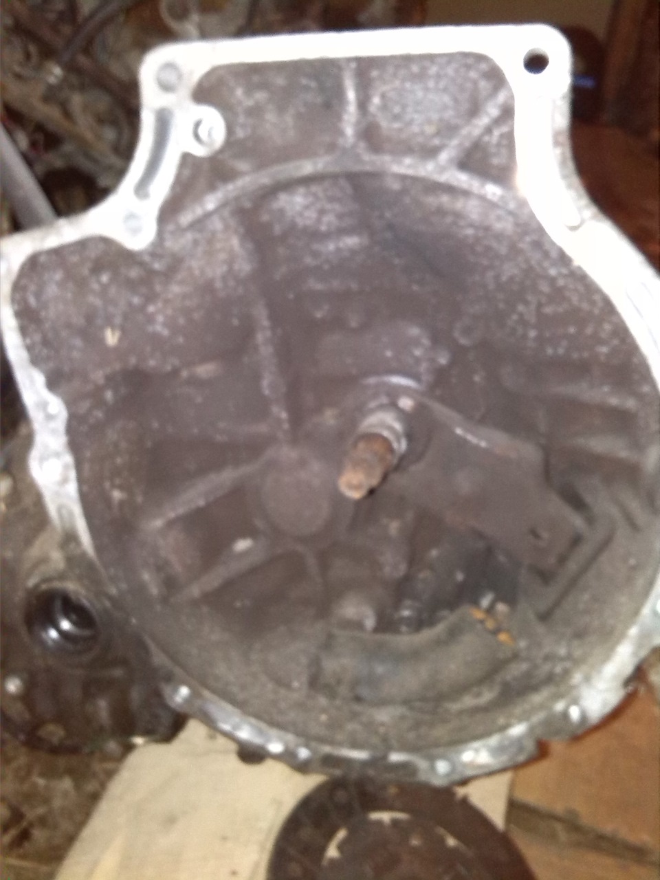

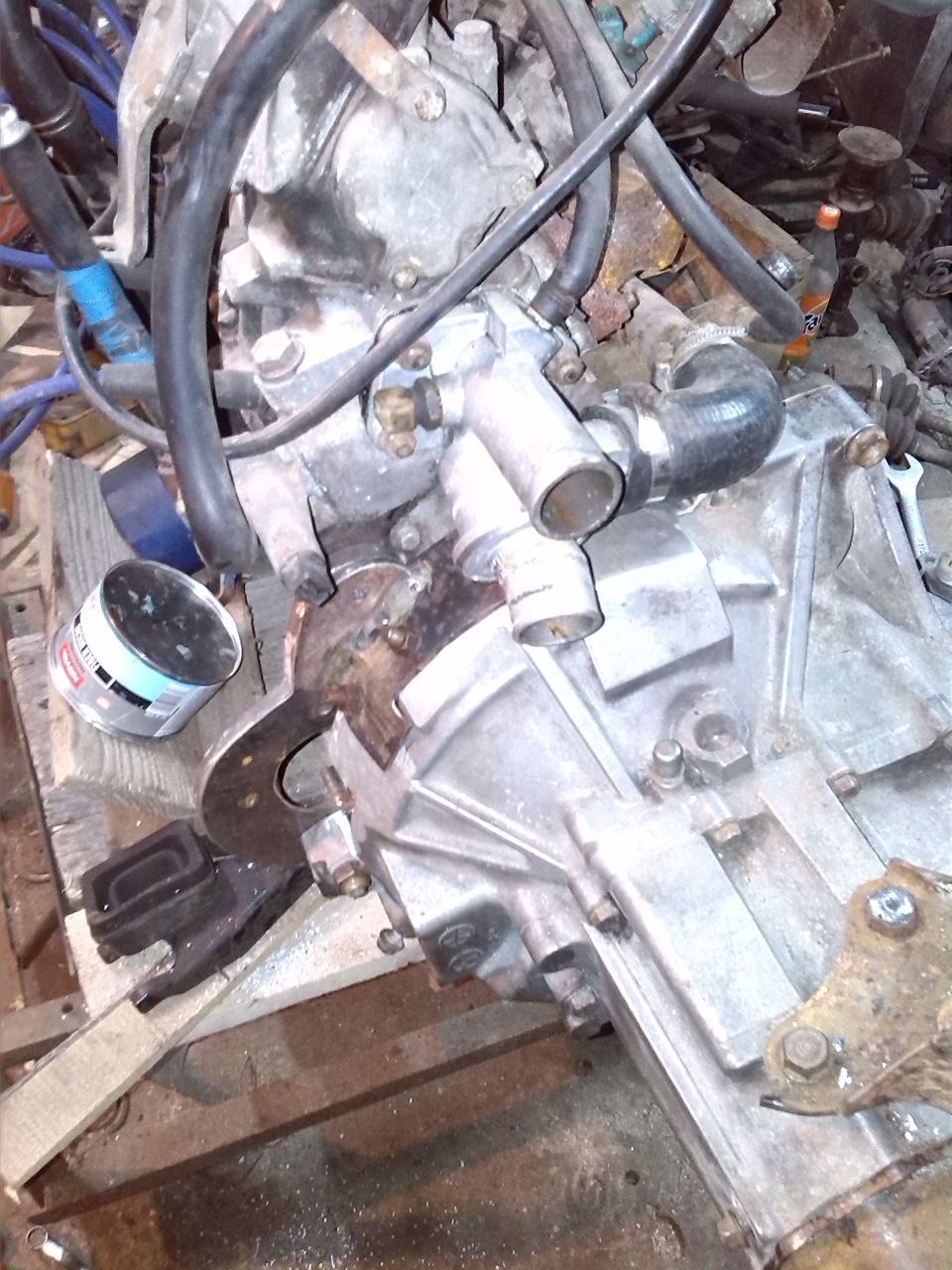

Слушай, а чертежа переходной пластины не осталось?
я без чертежа делал, накинул на движок коробку, ну а дальше шаблоны с картона, металл 10-8 мм
а как центровал валы? как со сцеплением быть? я так понял маховик и стартер остался родной?
втулочку для центровки делал, корзину оставил фиатовскую, а сцепление маздовское, но оно как родное только шлицы другие
а полуоси сваривал? и кпп от 1.5 мазды 323 хуже передаточное число?
да сваривал фиатовские с маздовскими, передаточное число незнаю, но по езде приятнее. передачи подлиннее
а передачи длиннее чем у родной КПП?
Длиннее, и сцепление пришлось переделать, теперь гидравлическое.
еще вопрос до максималки разгоняли? и спидометр меняли?
разгонял 140, дальше страшно, нет стабилизатора, да и надо жеще его делать, а спидометр врёт на 25 км))

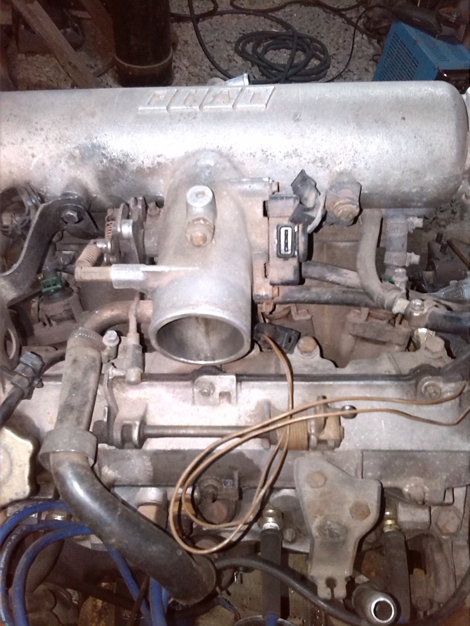

вот здесь есть фото двигателя с кпп в тачке www.drive2.ru/l/5180266/
makcpoint
ну да
должна быть с нижним и мотор такой 1.3 на дорестай ставился, а рестайловые уже шли 1.4 у них ресивер и крышка головки другая, 1.3- 105 л.с, а 1.4-115 л.с

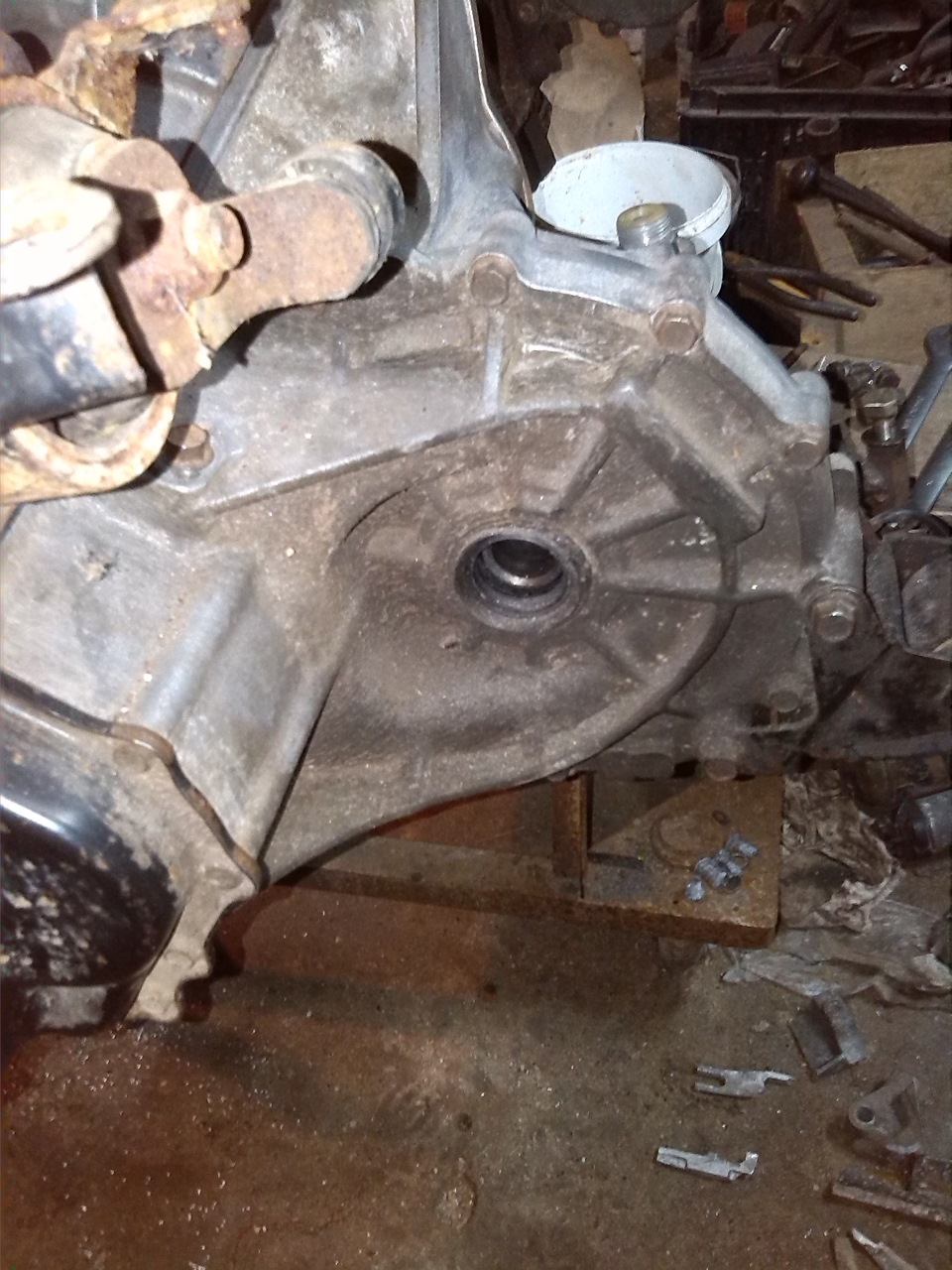

у тебя правая полуось раздельная с подвесным подшипником?
www.drive2.ru/l/5180266/ на фото есть движок с кпп
а фоток с обратной стороны двигла нет?
нет, там же переключатель и так видно
та на полуоси взглянуть у меня мануал есть там 1.3 турбо и кпп с нижним переключением, твоя кпп больше на литровый уно смахивает) если бы не датчик маховика то один в один

а триподы с обеих сторон
тут уже хз
трипоиды полюбому с обеих сторон
у него гранаты стоят люфта вообще не должно быть почти.
люфт есть и не очень маленький, но на сто говорят что он нормальный
saxelya2
там граната и шлицы так же как и со стороны колеса
кстати у опелей такая же беда, у них посадочные под гранаты разбиваются и люфтят, есть умельцы делают втулки
