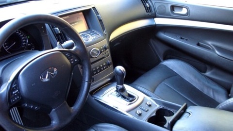

Подскажите горит восклицательный знак, где посмотреть из за чего?) не могу найти)

Воклецательный знак в треугольнике это фигня! Может омыватель нончается на пример! Это не поломка короче)
Воклецательный знак в скобочках ( в покрышке то есть) это значит что датчик давления в шинах показывает что колесо спущено! Как то так)
Если будет тормозуха кончаться то загорится абс и анти занос и эти системы отключатся! Так что не парься, это не тормозуха)

если как в посте про ключ у тебя сбоку видно, то это колодки или уровень тормозной жидкости.
Колодки стираются, уровень падает и ниссан просит внимания

Есть такой при низком давлении шин, пощелкай БК что пишет?
Вот и не могу в бк найти где это пишется )
уровень тормозухи глянь
