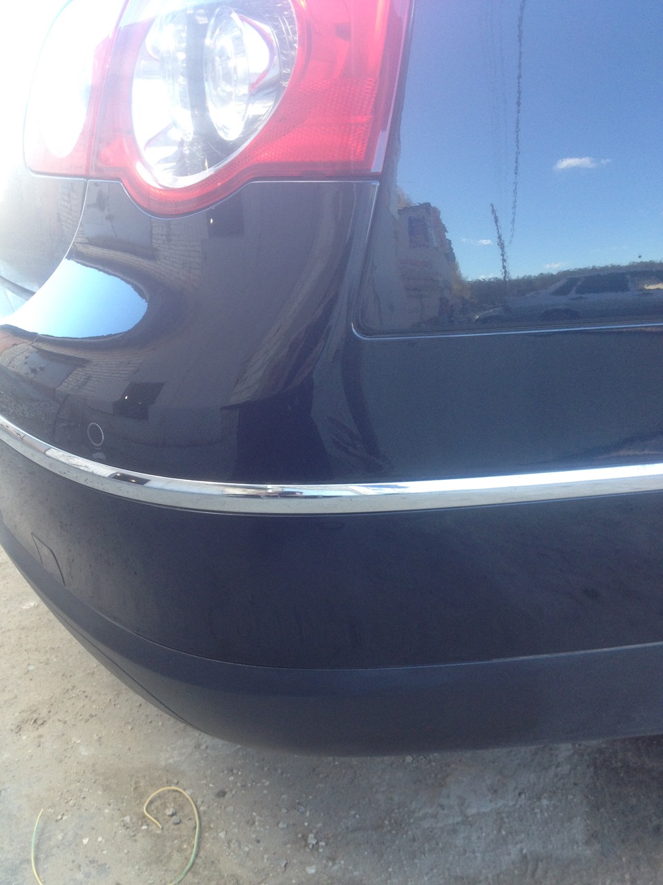

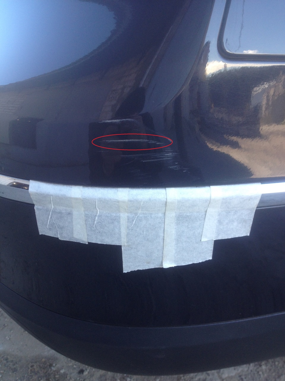

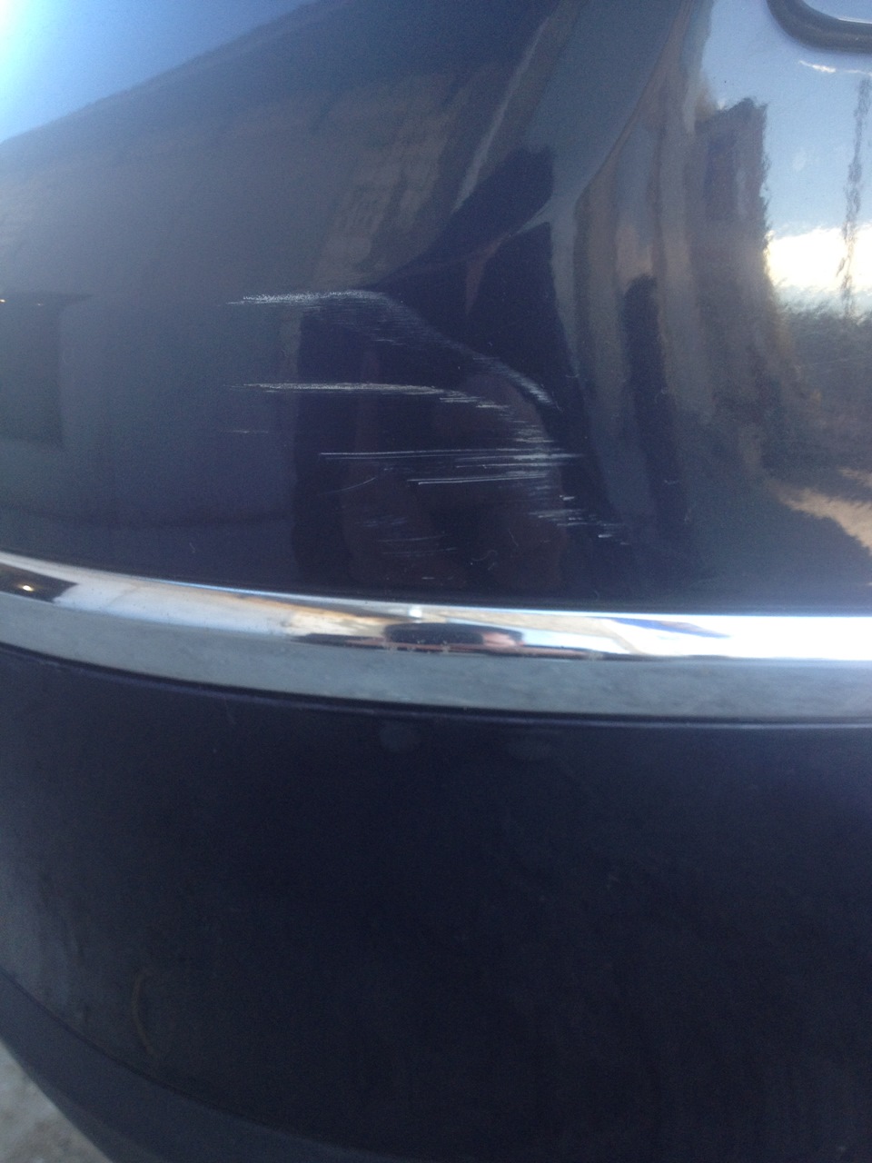

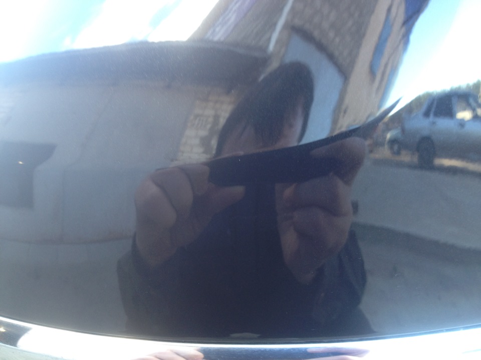

Вчера моему немцу какая-то п@дла поцарапал(а) задний бампер
Решил сегодня всё это исправить, взял свой набор, так как полироль закончилась купил свежей 3М полироли (3 номера).Хоть я и не профи, но опыт в полировки у меня уже был благодаря бывшему лансу
Сначала отмыл от грязи место где буду полировать

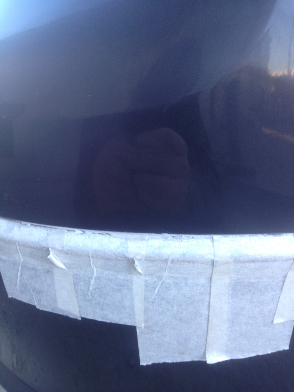

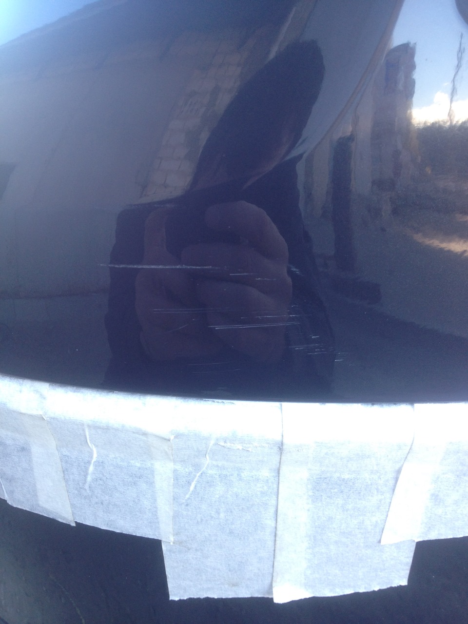

Взял в руки дрель с насадкой, обработал место полиролью номер №1 и начал полировать
Тот кто хочет тоже сам попробовать полировать и не имеет полировальной машинки (как я), то обязательное условие, чтоб на дрели или болгарке регулировались обороты вращения

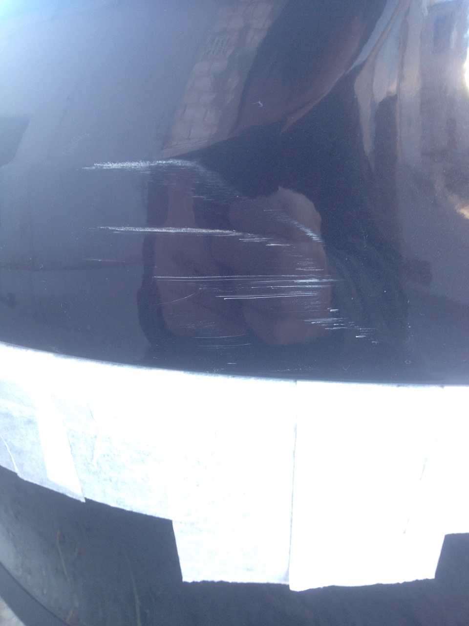

В процессе царапины заполнял подкрашивающим набором для сколов и потом полировал
После обработал место 1 раз полиролью №2, затем 1 раз полиролью №3 и протёр мягкой тканью для полировки
Вот что получилось в итоге

Шуруповёр тоже подойдёт? С регилировкой?
Частота вращения у него какая?
От самой медленной и еще 16 скоростей вверх
Это понятно, но частота вращения какова?Я имею ввиду количество оборотов в минуту
Я не помнююю((( от пары оборотов в секунду
Нужно минимум 1000 об/мин
Понял

Разъясни момент в котором ты, в процессе заполнял царапины набором для царапин.
После двух раз прохождения полиролью №1, я в последующих трёх перед полировкой брал краску из набора и кисточкой подкрашивал небольшим слоем царапки.Давал подсохнуть (сохнет минут пять) и полировал
Аааа!Ну если сохнет 5 мин.-тогда понятно, спасибо)
На здоровье )))
руки из того места растут. хорошо получилось. а я вот ни как не решусь попробовать отполировать, боюсь лак сожгу.
Спасибо,от души
Глаза боятся, а руки делают.Так что дерзай.Главное большие обороты не ставь и не сожжешь

И возился около 2 часов
