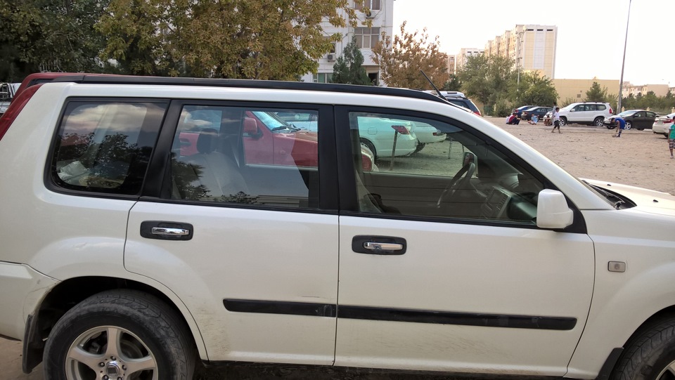

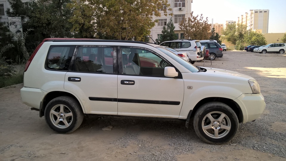

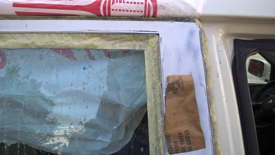

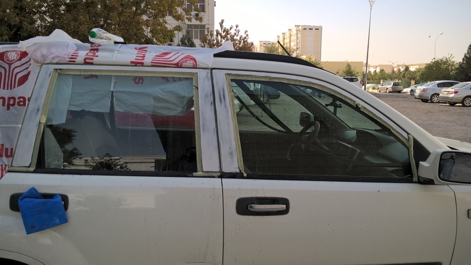

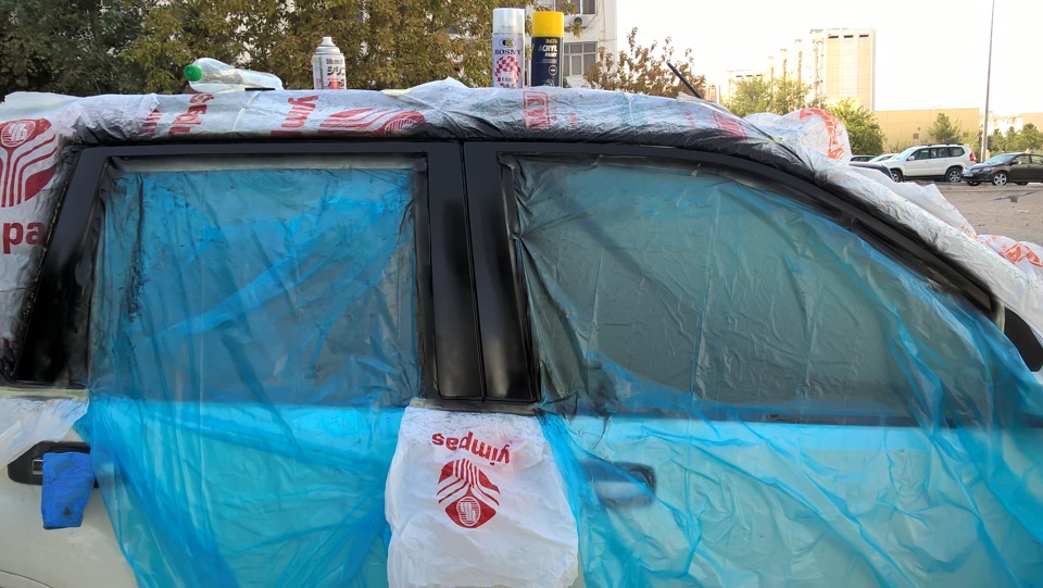

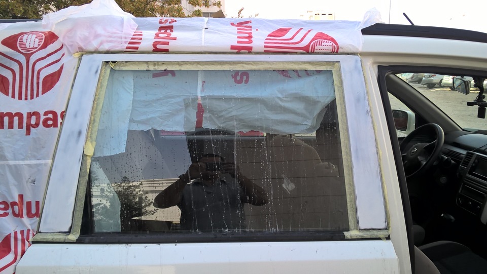

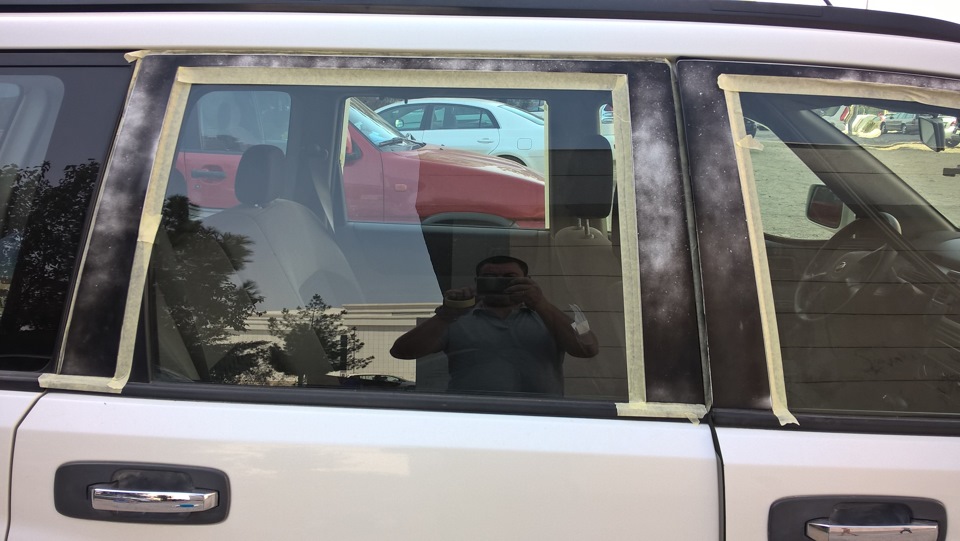

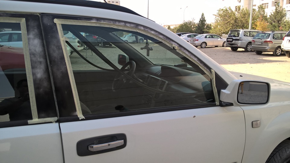

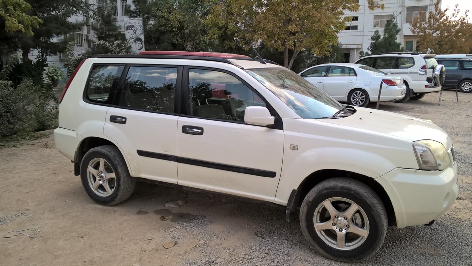

Как купил Икса напрягало почти облезшее состояние ЛКП в районе верха дверей. Некрасиво! Белая краска местами выступала из под родной краски похожей на резину.
Хотел сделать давно, да всё как-то не получалось. Маляры просили машину на день, а где его взять?

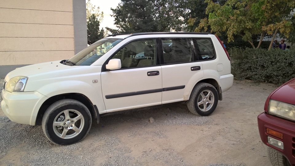

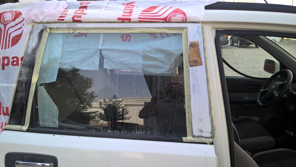

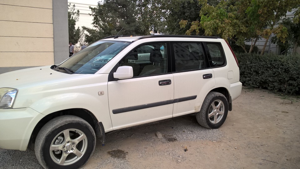

Сегодня за 4 часа времени, получилось! Собственными руками…
По фоткам буду пояснять.
Всем удачи!
Комментарии 18
Как новые теперь)))
Спасибо! Старался…
Теперь новьё! Молодец!
Спасибо! Главное, супруга довольна, она на Иксе в будни рассекает ))) Она и жаловалась, что смотрится не нарядно машинка…
У меня на рамке скол от камня "жучка" оставил… Тоже буду обрабатывать и подкрашивать!
Навазюкаешься! Сразу обе стороны готовь! Что-б зашкурил, просушили, обезжирил и дунул.
Быстрей будет, только по плёнке расход выше )))
Благо все необходимое есть для работы. Увы, нет времени((( Хотя у меня работа не только в дверных арках заключается… После летнего урагана, когда я на трассе все ветки и песок собрал, там ещё несколько вмятинок и царапинок((( надо будет исправлять
Тогда весь кузов красить придётся, иначе будешь как камуфлированный! )))
А со временем, вааще засада! 24 мало, дайте часиков 36, а то больше в сутках )))

До покраски можно спичкой (зубочисткой) "залить" эти сколы. Потом после обработки шкуркой перед покраской, всё сравняется, и новая краска нормально ляжет
Я зубочисткой залипил пока… Но в дальнейшем видимо все перекрашу! Машине 9 лет, цвет начинает немного выгорать!

Надо было плёнкой заклеить. пол часа и готово.
Я только час туда свет бы тащил, что-б фен прицепить… )))
Да и из плёнки только карбон! А он обязывает, ушки, ламели, ещё чего-нить залепить… И праймер нужен.
