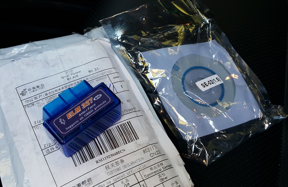

С самого момента покупки машины интересовал вопрос, заработает ли с новой моделью хитрого адаптер elm327 obd II. Поиски по хитриловским и новокашкаевским форумам ничего не дали, поэтому был проштудирован профильный форум программы Torque Pro (OBD2 / автомобиль) 4pda.ru/forum/index.php?showtopic=193433&st=8980 из которого было ясно, у кого покупать адаптер и какой версии, чтобы максимально повысить шансы сопряжения адаптера с нашим ЭБУ :) Версия адаптера 2.1 урезанная и работает с гораздо меньшим количеством ЭБУ, поэтому по совету старожилов был приобретен, тот самый адаптер версии 1.5, у проверенного продавца, который дает небольшую скидку, при написании ему ключевого слова в сообщении к заказу. Подробности для заказа тут: 4pda.ru/forum/index.php?s…&view=findpost&p=39931318
А вот и сам адаптер: goo.gl/wmXAPV
Вот и сам адаптер:

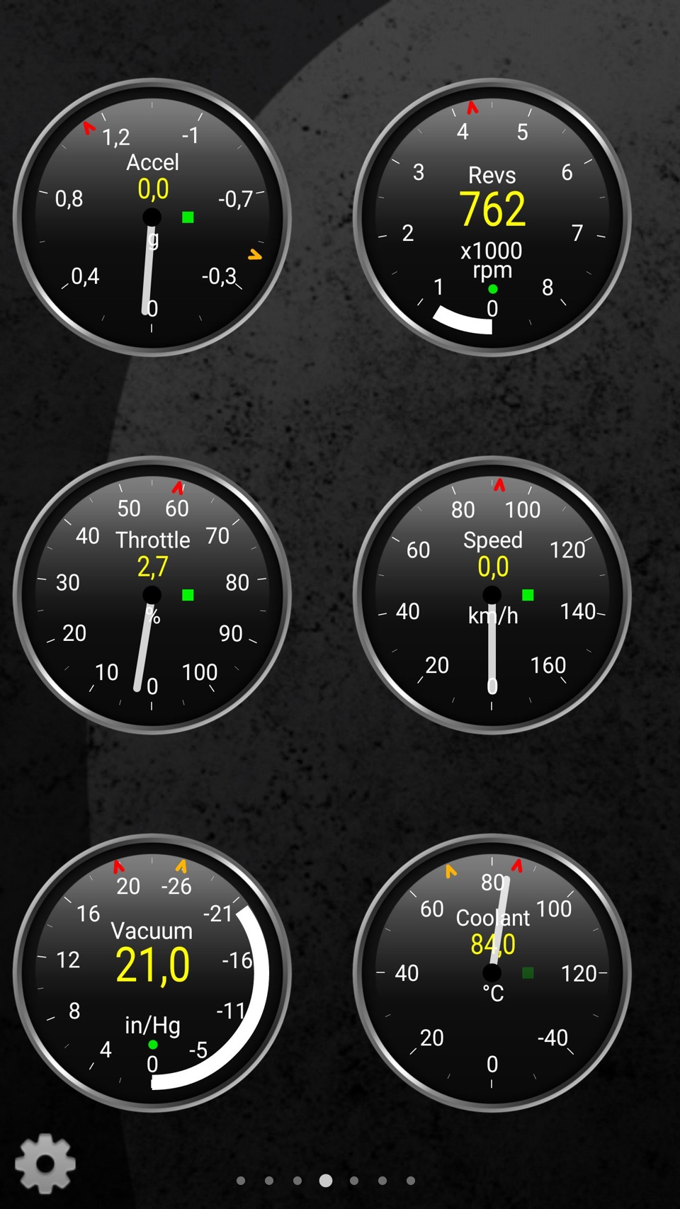

Далее запускаем программу Torque Pro (ссылка на ветку в форуме была выше, там можно скачать последнюю версию) нажимаем "состояние адаптера" и вуаля! Никаких ошибок все "ОК". Ура!

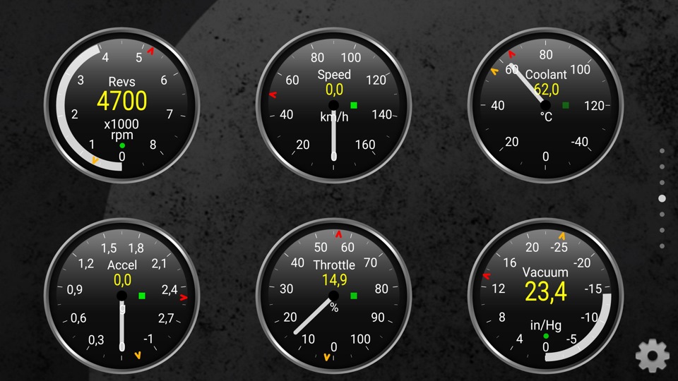

Смотрим что у нас с датчиками:
Работает! ))))

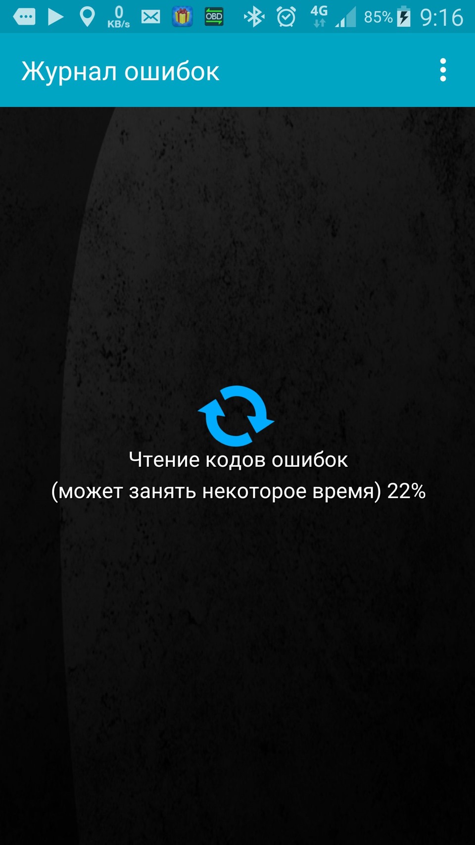

Проверим есть ли ошибки:
Ошибок не найдено.
Ну в общем результатом доволен. Дальше можно долго играться с программой, вытаскивать необходимые данные (например напряжение бортовой сети) и т.д.
Так что кто еще в раздумьях или опасается не совместимости, можете смело приобретать данную приблуду. ФУРЫЧИТ! ))))
