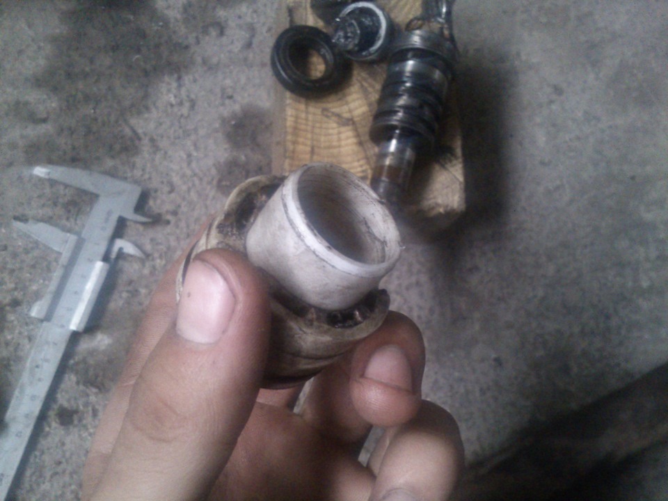

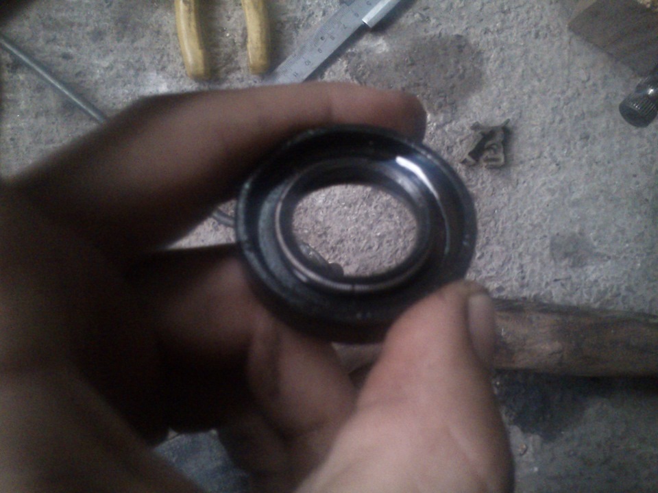

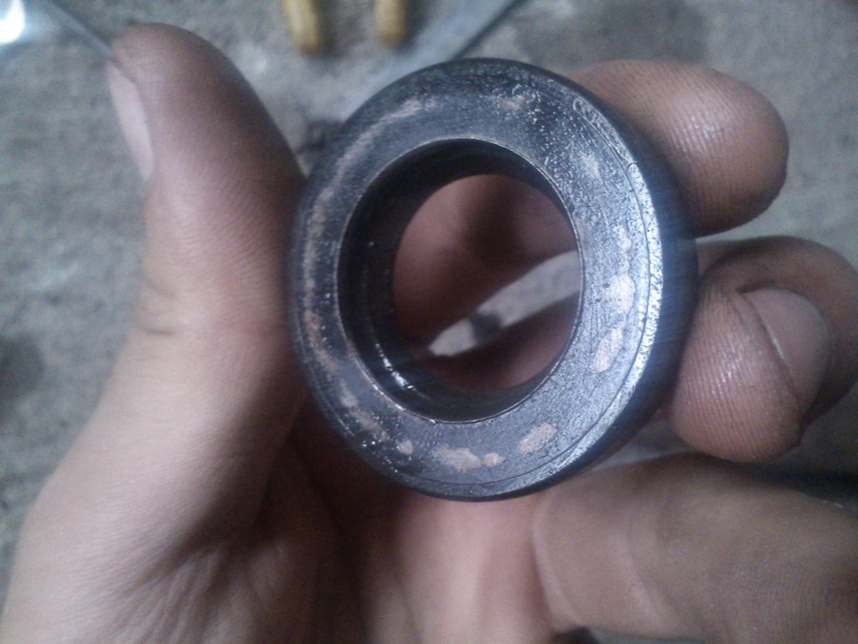

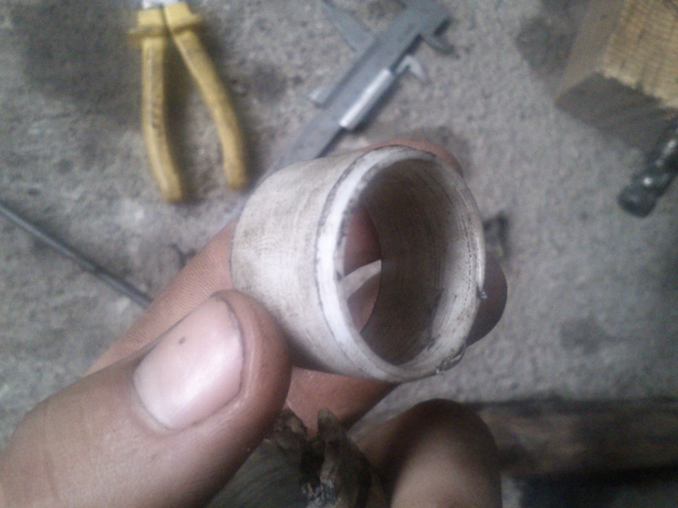

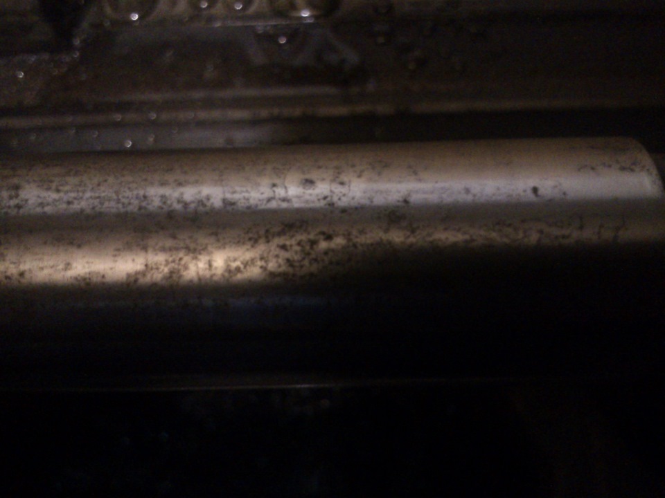

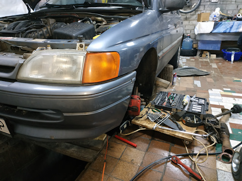

Текла рейка, можно даже сказать все вылетало в трубу.

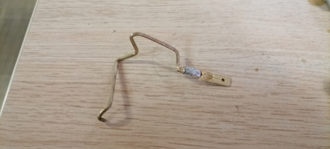

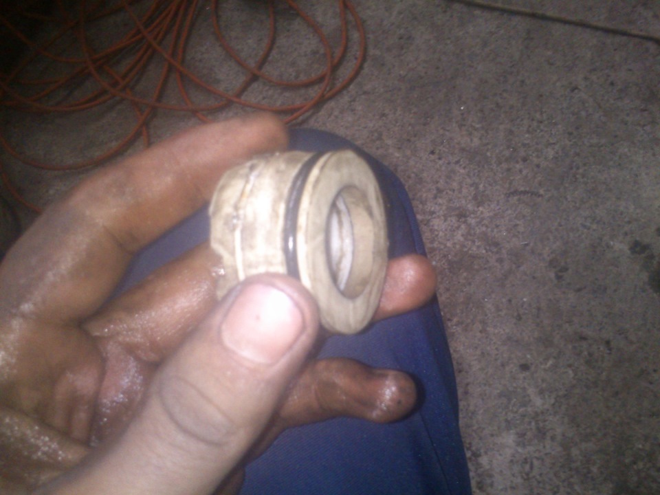

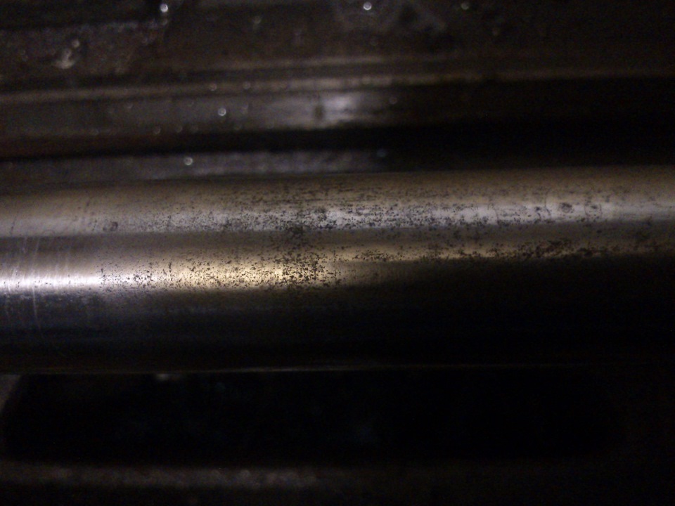

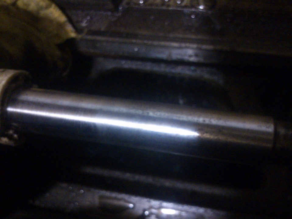

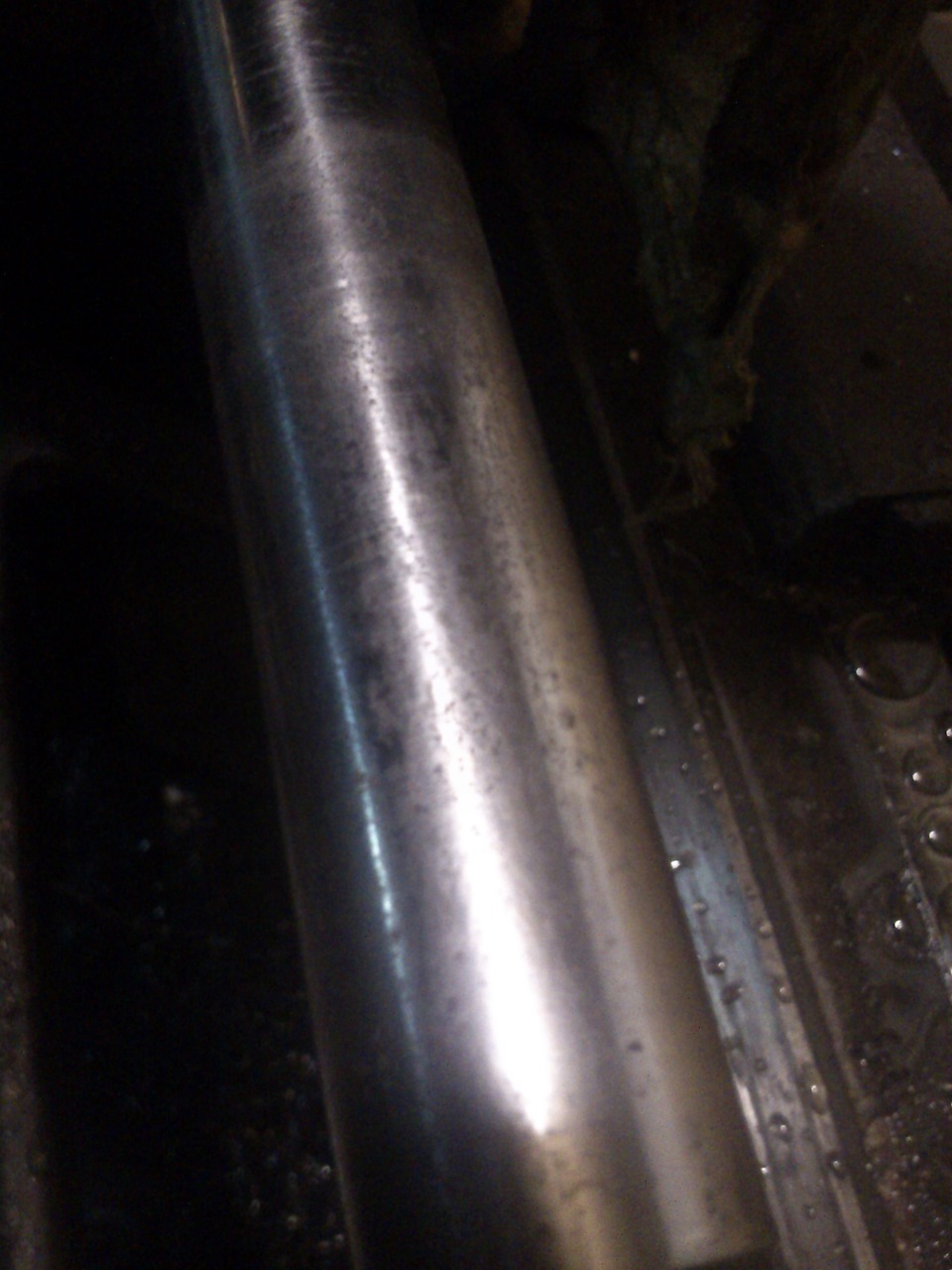

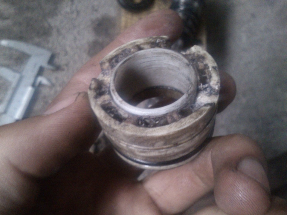

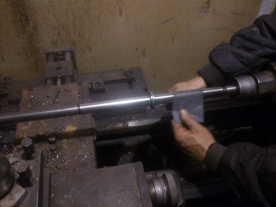

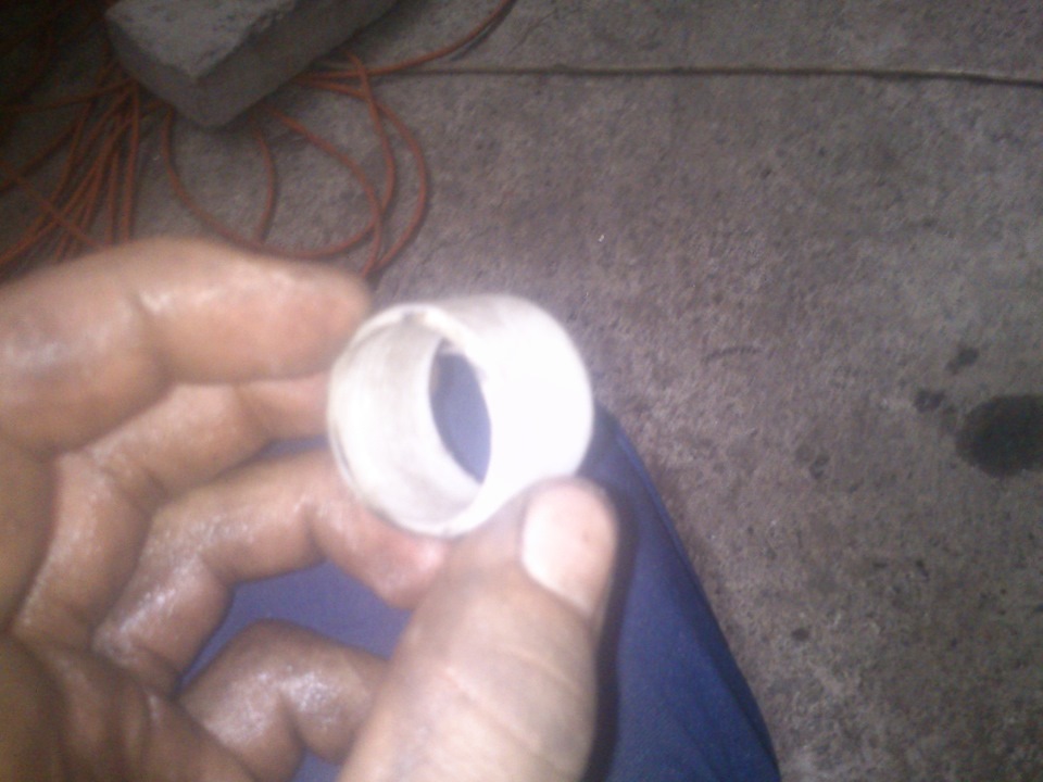

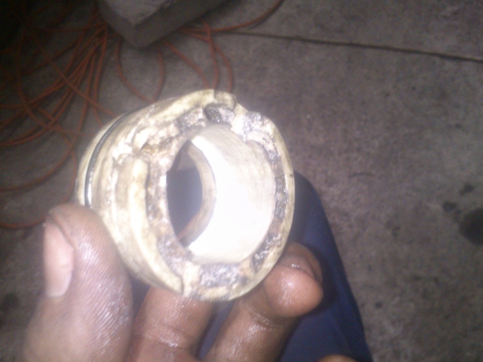

Шток был поврежден от коррозии с правой стороны и из за этого съело кромку сальника. Вылечилось путем шлифовки штока и установки сальника с хонды (то же с рейки). Сам сальник другого плана, но наружный диаметр совпадает с фордовским. Внутренний диаметр не совпадает, на Форде диаметр 25, на Хонде 23. Там как не было другого выхода, поставил его, с натяжкой. При шлифовки снялось 2 десятки. Сам процесс ремонта виден на фото. описывать подробно не хочется — лень писать)). Если возникнут вопросы, отвечу подробно.
