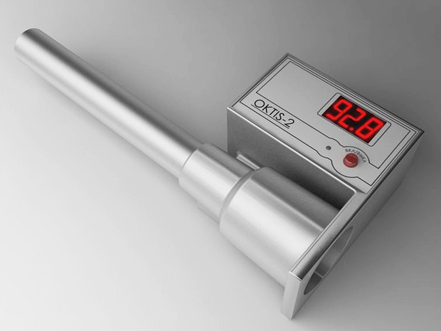

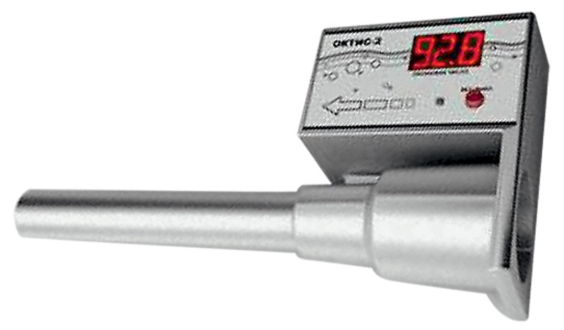

«ОКТИС» — позволяет максимально точно определить качество топлива на АЗС, при этом прибор оптимально подходит для использования в быту при невозможности заказать профессиональную экспертизу.
Определяя качество топлива, прибор «ОКТИС» позволяет избежать заправки некачественным топливом, избежать неполадок двигателя и, как следствие, снизить расход бензина.

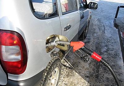

Процесс анализа может происходить в два этапа:
проточным (автовладелец подставляет анализатор бензина под струю топлива);
путем погружения прибора в горючее (автовладелец опускает индикаторную часть приспособления в емкость с бензином и ждет результатов проверки).
«ОКТИС» с максимальной точностью оценивает бензин Аи-80, а также марки с более высоким показателем октанового числа: бензин Аи-92 и бензин Аи-95. Кроме того, «ОКТИС» обладает высокой чувствительностью, позволяющей распознавать как бензин более низкого качества (минимальное значение октанового числа — 75), так и горючее класса «люкс» (с октановым числом, равным 99,9).
«ОКТИС» — это удобный портативный индикатор бензина, основная задача которого — предупреждение возможных ошибок во время заправки на АЗС и распознавание поддельного или некачественного топлива.
Характеристики прибора ОКТИС
Диапазон определяемых октановых чисел от 75 до 99,9
Минимальный объем бензина, необходимый для определения октанового числа в проточном режиме 2 – 5 л
Минимальный объем бензина, необходимый для определения октанового числа в режиме погружения 80 мл
Время подготовки прибора к работе, сек. не более 15
Напряжение питания (два элемента типа "АА") 3В
Ток, потребляемый от элементов питания не более 80 мА
Условия эксплуатации:
— температура проверяемого бензина от 0 до +40°С
— температура окружающей среды от -10 до +40°С
— Влажность при 30°С, % от 30 до 80
Масса не более 0,36 кг

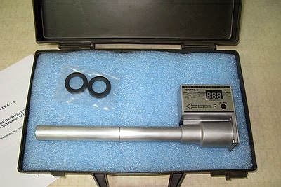

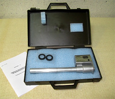

Комплект поставки прибора ОКТИС
Коробка 1 шт
Прибор — индикатор октанового числа автомобильных бензинов 1 шт
Инструкция по эксплуатации 1 шт
Инструкция по удалению загрязнений 1 шт
Комплект запасных уплотнителей 1 шт
Футляр 1 шт
Элемент питания (тип АА) 2 шт

Пользуюсь сам, доволен! Теперь фуфлом стараюсь не заправляться. Особенно в командировках, по трассе, очень необходимая вещь.У работников заправки глаза квадратные, операторы начинают нервно курить)))
Так оно и показывает какой бенз, хим или спертовой, так а где там на десплее только октан?
Если бензин нефтяной, на дисплее показывает октановое число. Если спиртовой или химия-порошок, на дисплее или два ноля или два прочерка, что означает не возможность определения качества бензина и отображения его данных.
А ясно, а сколько надо залить чтобы определило, октан?
1-5лит?
Есть три способа проверки. Канистра, колба-банка, пролив через неё пистолетом. На заправке отпускают от 2 литров и больше. А там смотреть надо, что льют и стоит ли заправляться дальше.
