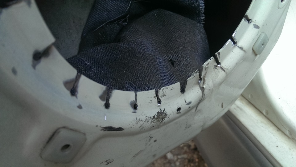

Расстояние между дверью и обшивкой настолько мало, что если динамик устанавливать на подиум толще 1-го см., то он задевает обшивку двери, а если ставить на нормальный подиум, я ставил подиумы примерно 0.5 см., то корпус динамика упирается в корпус двери и между динамиком и подиумом остается щель… Это тоже не хорошо, а точнее очень плохо так как установку задней акустики пришлось отложить на неопределенный момент.
И вот момент настал. Несколько дней я думал как лучше поступить с корпусом двери и вот в голову мне пришла одна неплохая идея которую я попробую описать и приложить несколько фото.
Задача состоит в том, что бы расширить отверстие для установки динамика, но тупо все вырезать болгаркой будет не очень красиво, а идея заключается в следующем: нужно сделать конус из плоской части двери для установки динамика. для этого нужно проделать отверстия по диаметру предполагаемого края конуса с частотой не менее 2-х см., после прорезать края до отверстий и получившиеся лепестки аккуратно загнуть вовнутрь.
Вот что из этого получилось:
после того как герметик схватился получившийся конус и подиум были проклеены Битопластом 5
Для того что бы не срезать штатные фишки для подключения динамиков были изготовлены переходники.
Каков результат?
результат примерно тот что и ожидался: качество звучания изменилось в лучшую сторону, бас стал более плотным, добавились высокие частоты.

Сам долго думал как бы установить эти динамики в эту дверь, а не искать другие и вырезать часть метала не очень хотелось, потому как если что, то можно вернуть штатную акустику на место.
Товарищу мы устанавливали комплект от Hertz передние DSK 165.3 и задние DCX 165.3
так вот для них ничего пилить не нужно только толщина подиума как и у меня не более 5 мм.
