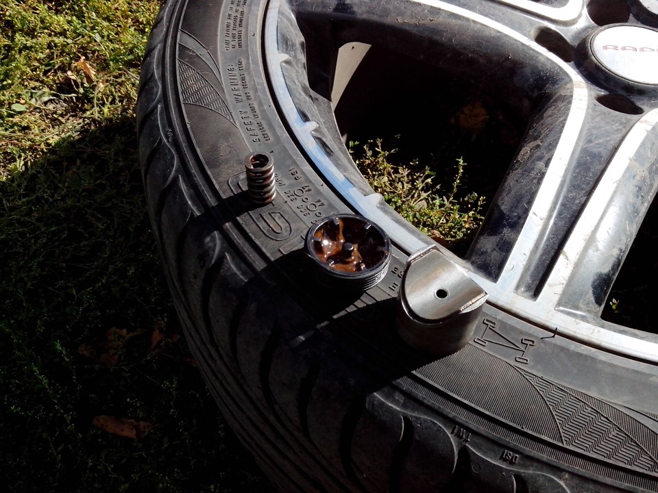

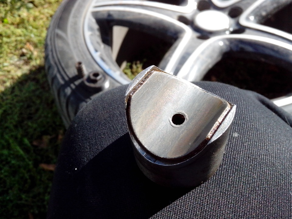

С недавних пор меня стал беспокоить стук доносящийся с передней подвески автомобиля, осмотрев подвеску и покурив форумы выяснил что стучит рулевая рейка и есть возможность её подтянуть и избавится от стуков, но для этого рекомендуют заменить вилку механизма регулировки рейки и гайку с пластиковой на металлическую вроде как с форд фьюжина. Найдя коды в интернете(фото ниже) всё было заказано и по приходу началась установка…
Всё делал на поддамкраченной машине со стороны правого переднего колеса. Подлесть до гайки трудновато, но всё же можно, открутив гайку и вытащив вилку с пружинкой обнаружил вместо смазки какую то эмульсию (возможная причина стука).Вообщем выкинул старое, всё обильно смазал в рейки и начал ставить новое (кроме пружинки), вот тут то Я вспотел, это извините меня откровенная *опа, промучившись примерно полчаса и ободрав всю правую руку я всё же наживил гайку и всё закрутил на место, собрал проехался шум пропал, но руль стал ужасно тугой (перетянул) подумал Я и заново снял колесо немного отпустил, затем повесил колесо, поехал опять стучит…Вообщем раз пять Я такие монипуляции делал пока не отрегулировал рейку до отсутствия стуков и до свободного вращения.В итоге всё отлично рулится, а стук вовсе пропал.
