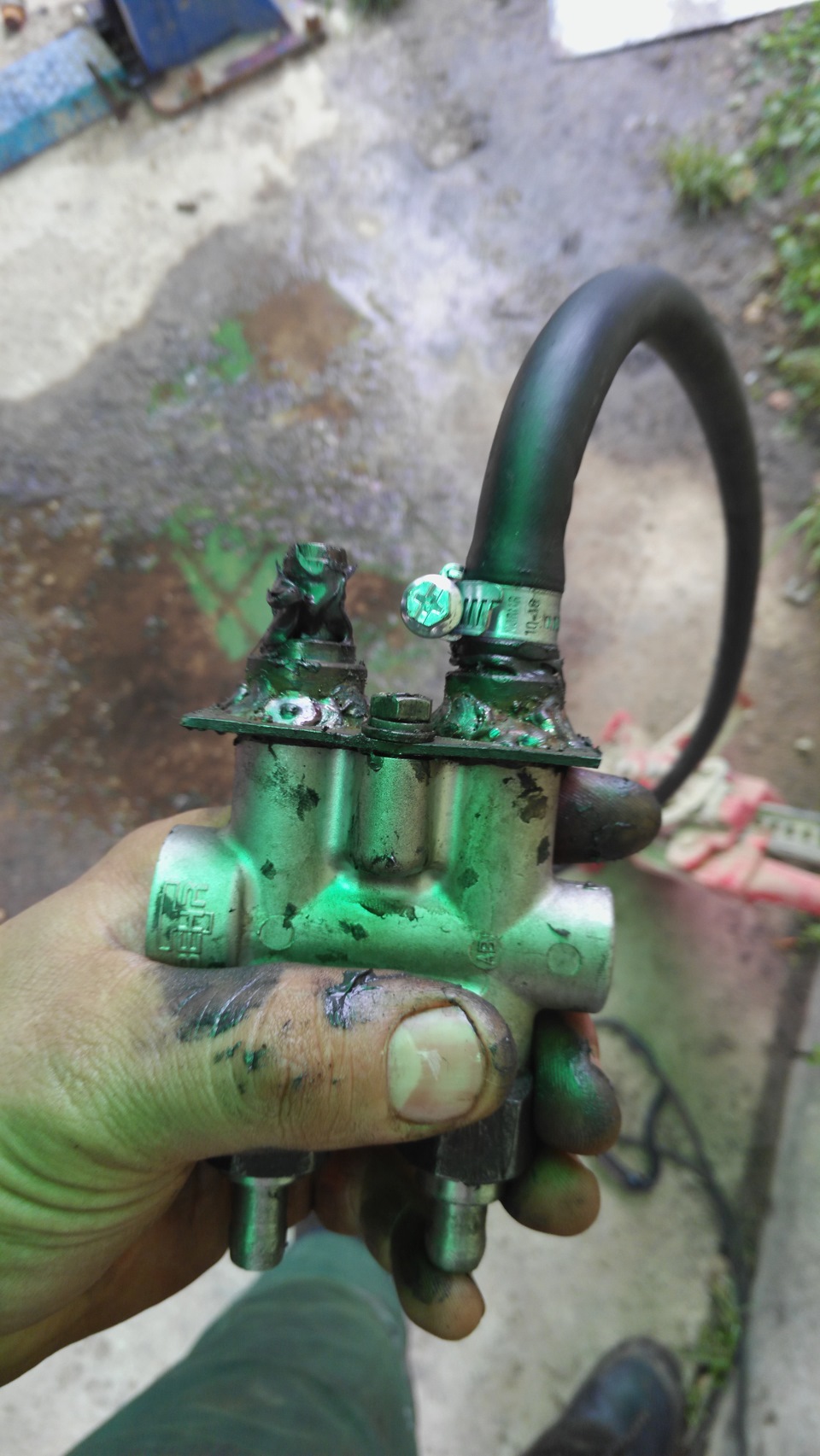

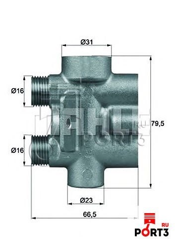

Приобретен термостат MAHLE TO975 за 1700р

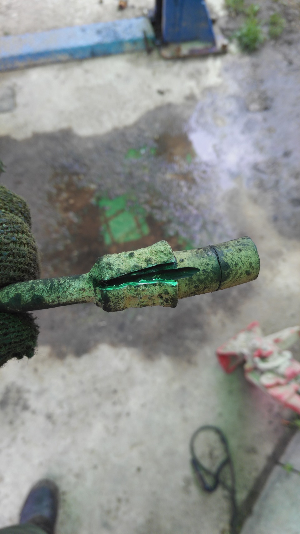

. Начало открытия 75градусов, полностью открывается 85.градусов. Единственное нужно выточить штуцера 4шт

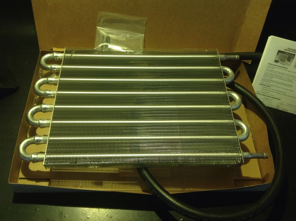

. Так же шланг маслостойкий 1 метр и доп. радиатор охлаждения TRANNY COOLER 308x254x19 за 3800р.

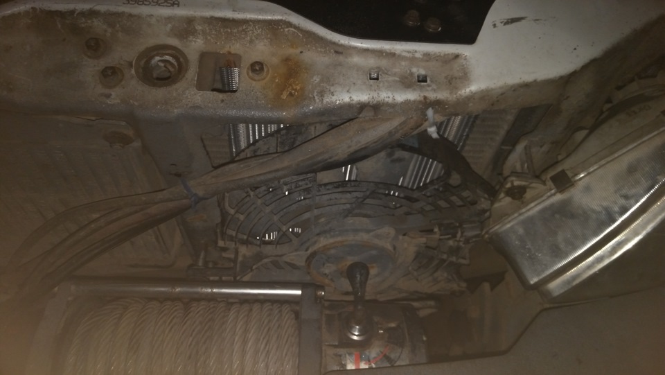

Целый день устанавливал

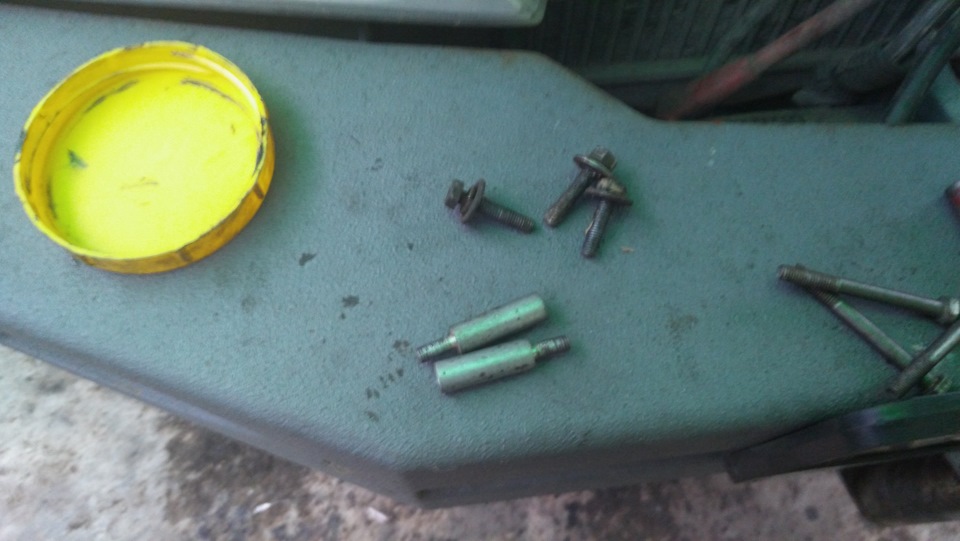

1. Снимаем доп. вентилятор охлаждения.
2. сначала примеряем "как будет стоять радиатор?!"

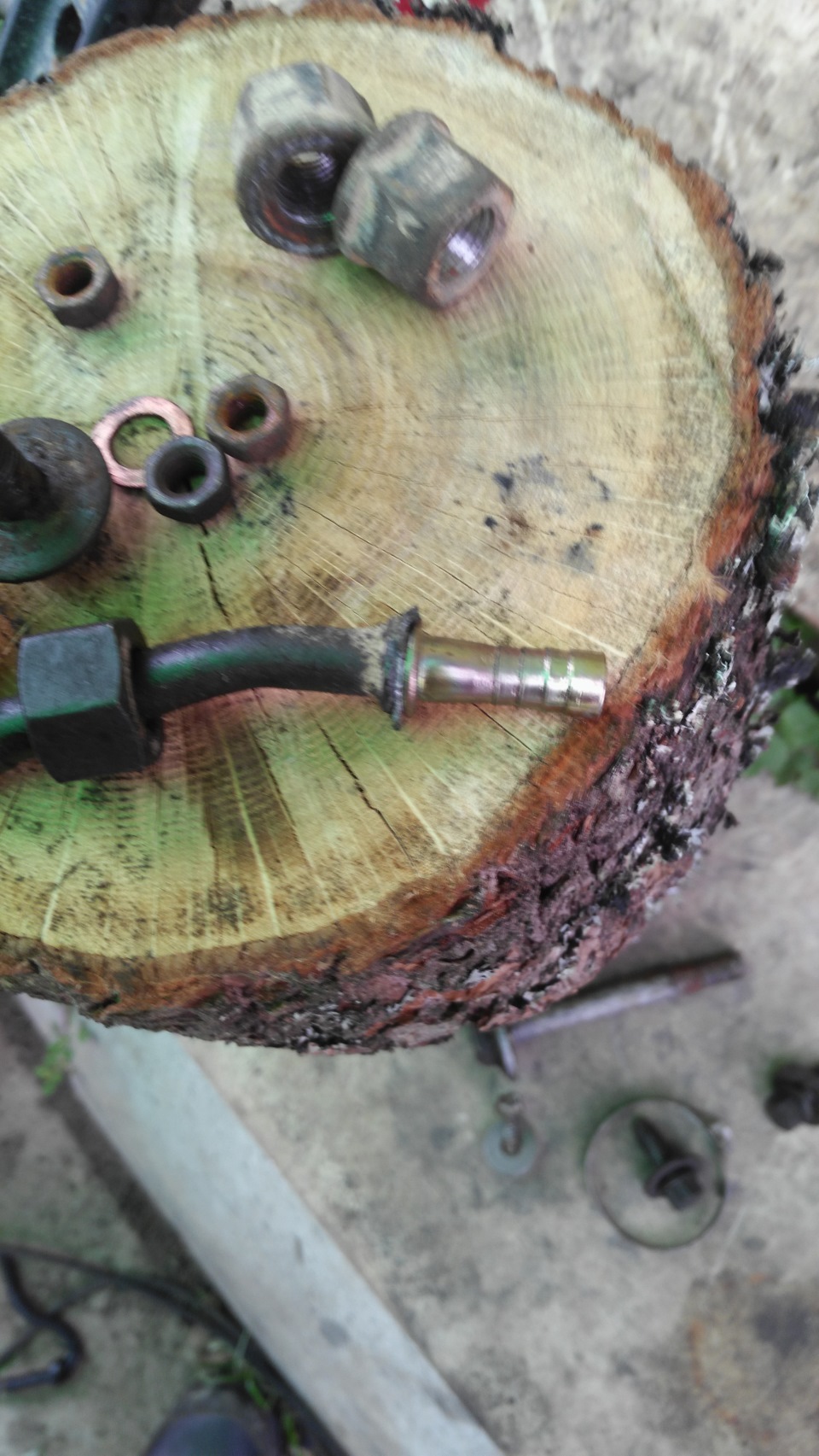

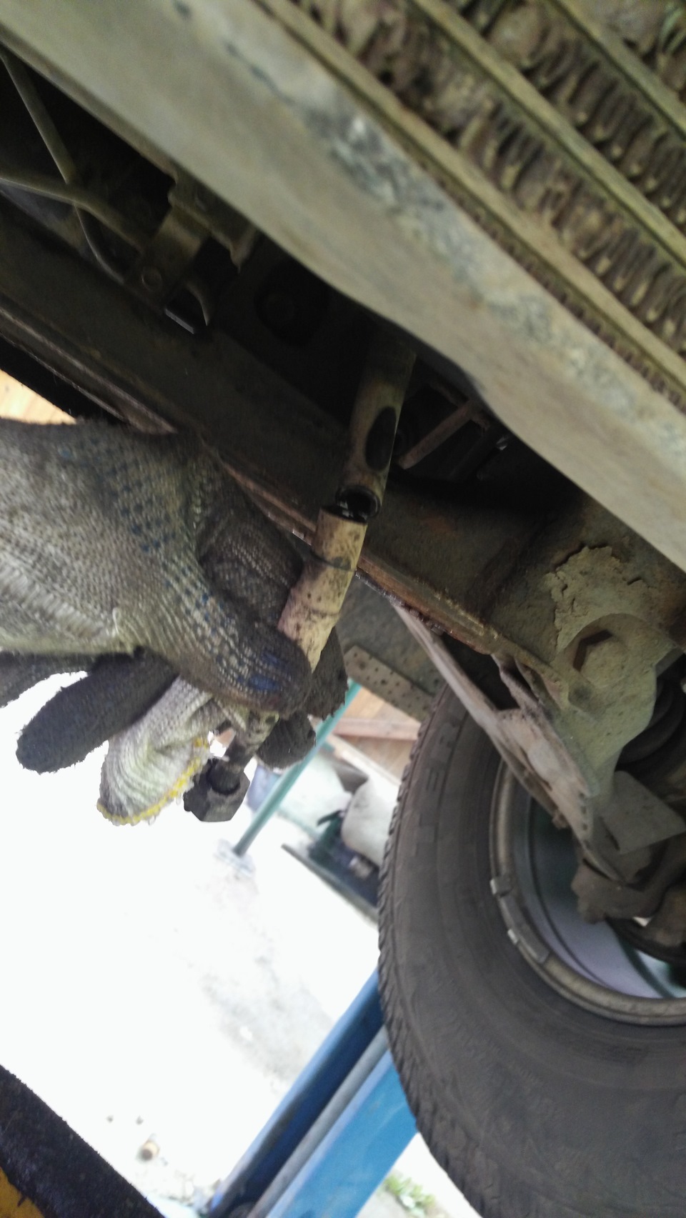

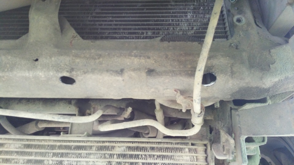

3. сверлим в кузове отверстия под шланги
4. откручиваем штуцер с радиатора "Выход" и режем шланг
5. шланг соединаем и на хомутики
6. прикрепил термостат к радиатору охлаждения масла, млин не успел сфотать.(сфотаю чуть позже выложу)

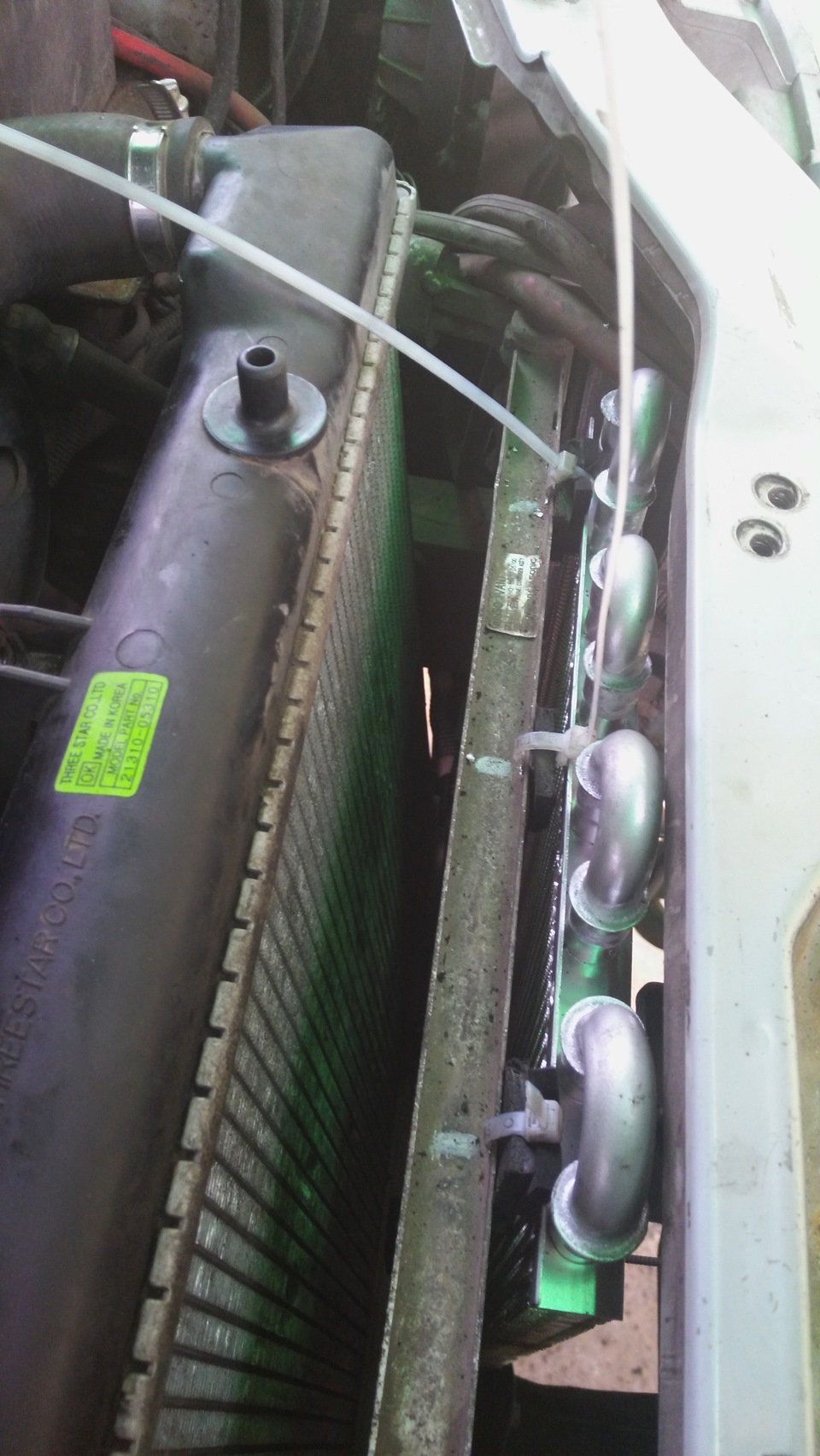

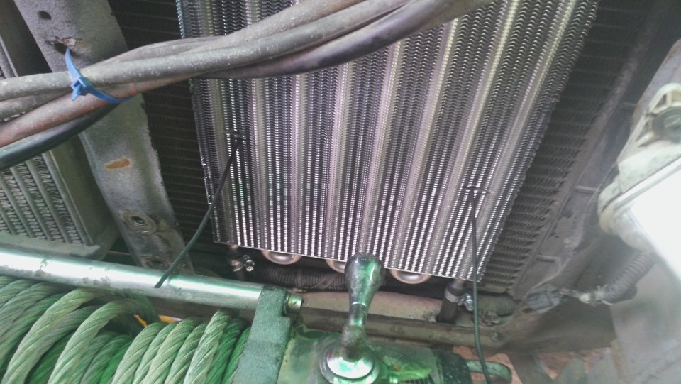

7. ставим доп. радиатор АКПП к радиатору кондея
8. вентилятор ставлю через проставки 3см
9. конечный результат

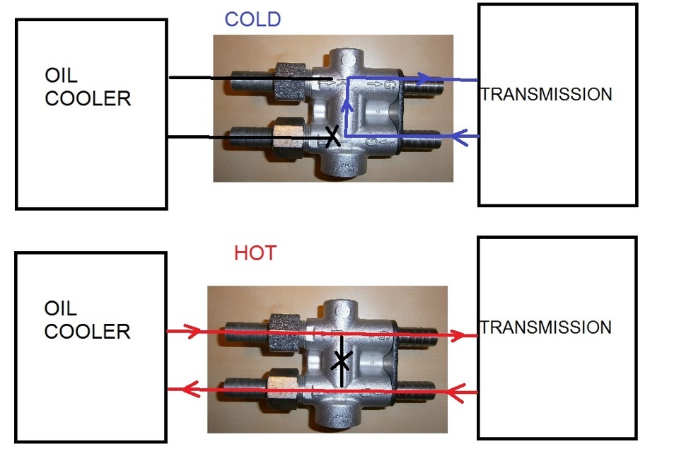

Примечание: " Как правильно подключать термостат АКПП?!"
Надпись на термостате "G" это основной радиатор.
при 75гр. термостат открывается и проходит через надпись "K" Доп. радиатор охлаждения.

Так и не придумал куда закрепить термостат.
Не подскажешь точно, куда ты его закрепил?!
Привет, у тебя же кайрон.
У меня муссо. Закрепил в районе Нижнего крепления радиатора

Круто Дим, как всегда ! У меня тоже радиатор есть новенький для акпп, вот теперь тоже надо заняться. А давление есть в этом контуре, родные шланги привернуты через гайки вроде ?
Спасибо. Родные ДА, через гайку. Давление не большое
Дим ты написал "откручиваем штуцер с радиатора "Выход" и режем шланг", а выход это что, выход из акпп или выход из радиатора. Короче это обратка в акпп или подача с неё ? Судя по фото ты врезался в подачу с акпп. То есть у тебя получается дополнительный радиатор перед основным.
После основного радиатора идёт масло обратно в акпп. Вот в этом месте и резал шланг под доп. Радиатор
Понятно, в обратку, слева под водителем. Походу на МВ наоборот, слева подача.
Да у меня бтркоробка. Обратка слева под водителем
