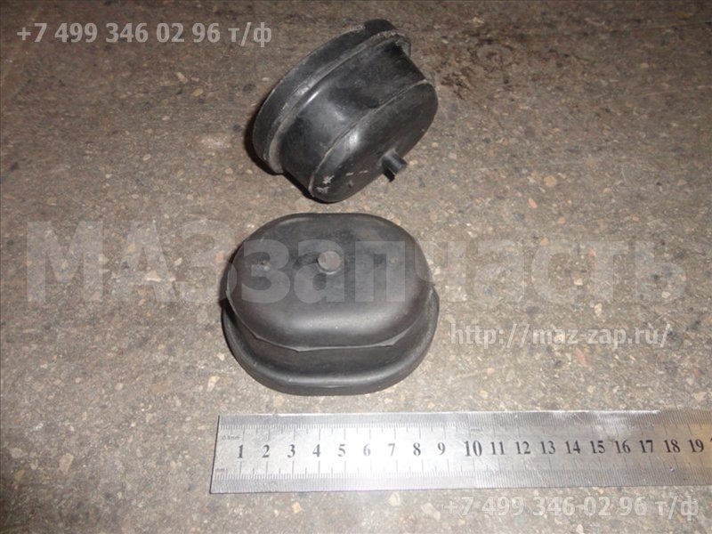

Запчасти на фото: 3460296
Как и многие столкнулся с прыжками Октахи при попытке тронуться с места с пробуксовкой. Плюс напрягали провалы в работе двигателя на первой передаче, когда отпускаешь быстро сцепление, а машина сначала не едет, а потом через секунду выстреливает. В общем по технологии нагло позаимствованной со Шкодаклуба, купил опору рессоры МАЗа, распилил ее по выступу — он как раз толщиной 10мм (то что нужно), снял нижнюю опору двигателя и вставил в нее эту дополнительную прослойку! По ощущениям только плюс, Октаха стала четче реагировать на нажатие педали газа сразу начиная ускоряться, стала более собранная чтоле.

Как правильно называется деталь, и нужно ли что то сверлить.
Опора рессоры МАЗ, номер не знаю, продается в грузовых запчастях. Резинку в идеале сверлить надо, но там диаметр сверла нужен 20 или больше, если такого нет, можно например канцелярским ножом вырезать отверстие. Форма отверстия роли там не играет

Технология такая: ножовкой отрезается подошва от МАЗовской опоры, она гдето 10мм тощиной. Дальше скидываешь опору, разбираешь и по месту из заготовленной подошвы вырезаешь канцелярским ножом прокладку + дырку в ней по середине. Дальше закладываешь ее в опору под штатную резинку, собираешь ставишь опору на место.
В опоре резинок 2 штуки, 1 со стороны болта стягивающего опору и 1 со стороны гайки, подкладывать нужно под ту что со стороны болта!

Нужно срезать по буртик на котором лежит резинка?и вставить под резинку от подушки?
херово что ты не сфотал весь процесс
Там фотать нечего, с ямы снять опору, разобрать, подложить резинку и собрать. Из инструмента только канцелярский нож нужен чтобы вырезать прокладку и набор ключей

не понял, куда ее вставил?
Внутрь опоры кпп, к другим резинкам. Вырезал из мазовской опоры прокладку 10мм и вставил в опору октахи

Куда стрелочка направлена, туда вставляется дополнительная прокладка. Либо укорачивается болт на 10мм, либо можно если совсем лениво шайбами 10мм набрать под головкой болта
