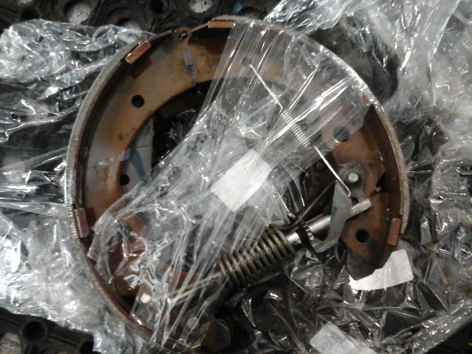

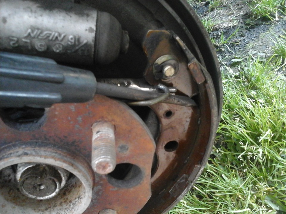

Итак, кончились мои старые задние колодки… купил контракт за 600р на обе стороны, почему не стал брать новые?! Потому что во первых дубликат от 1000+р. Во вторых менял передние новые дубликат они пищят…
Сразу скажу делал это в первые и не позаботился о высокотемпературной смазке и ни какого очистителя под рукой тоже не было… по этому получилось чистое кроилово денег, 600 рублей комплект контрактных колодок и всё… больше ни каких затрат…)

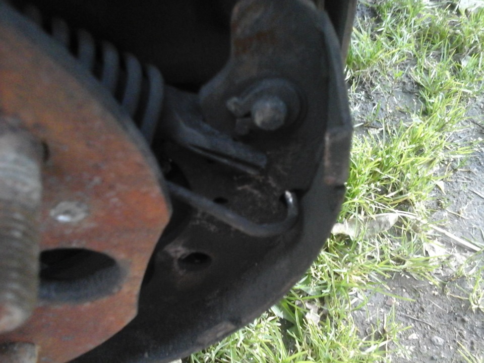

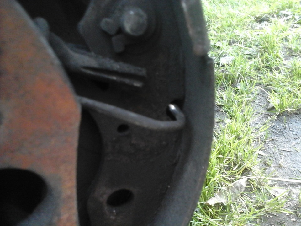

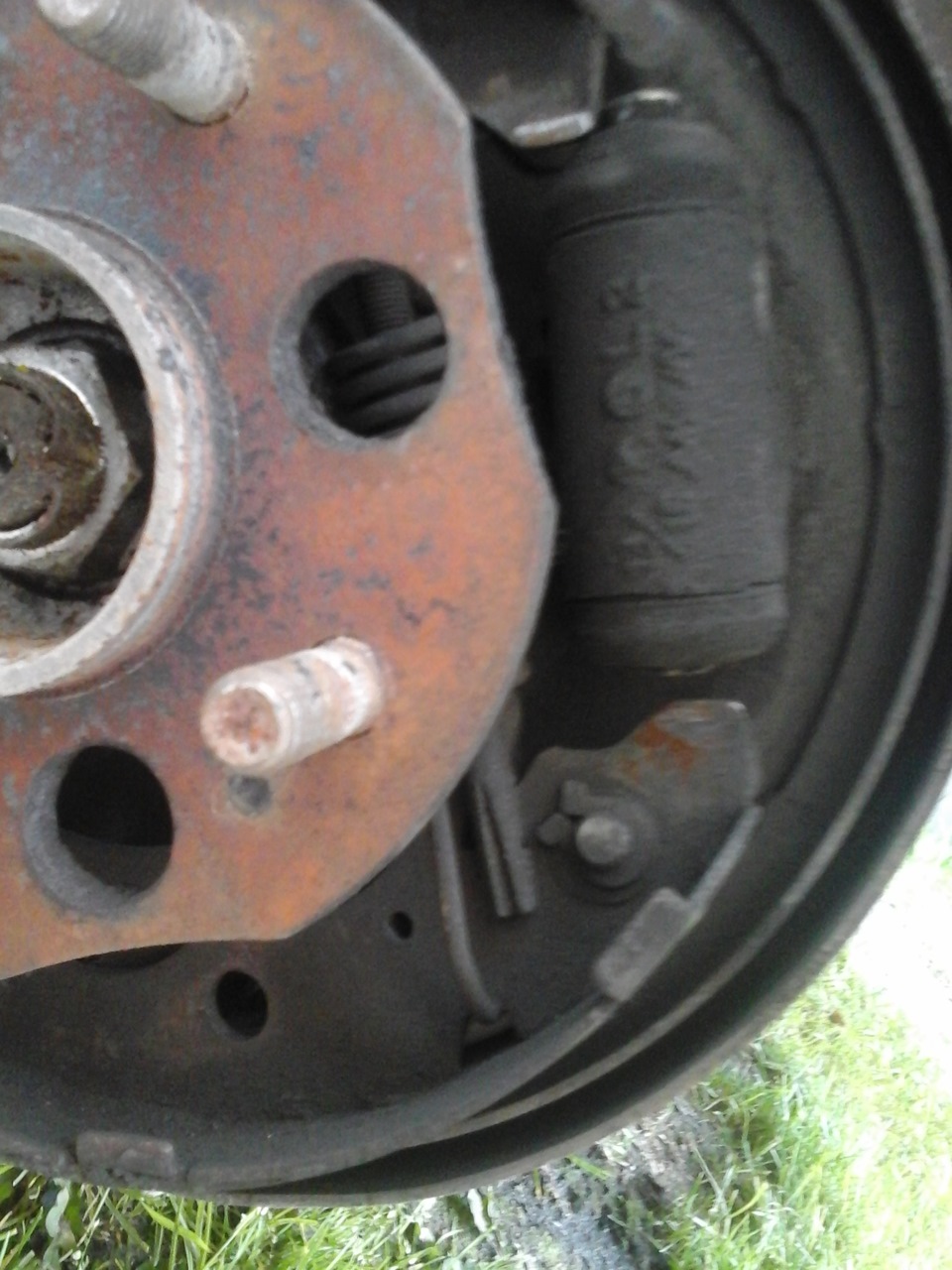

Ну собственно ничего сложного тут нет, снимаем колесо и видим на барабане два отверстия под болты, идем в гараж, берем два болта под ключ на 12, и вкручиваем их равномерно, далее руками аккуратно снимаем барабан.

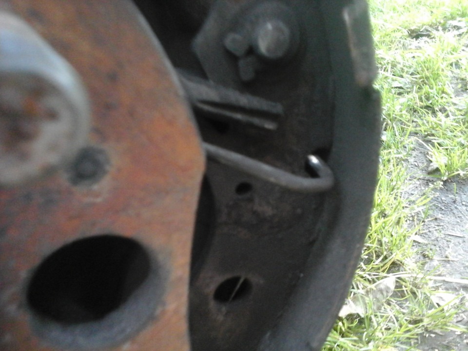

Далее отцепляем солдатиков которые удерживают-прижимают колодки

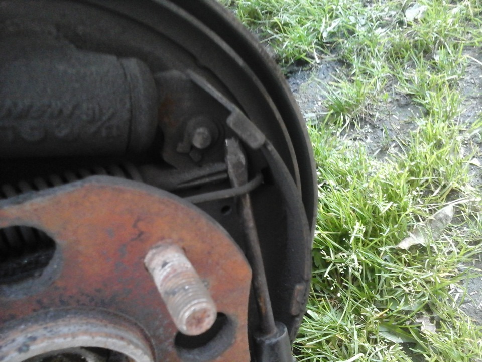

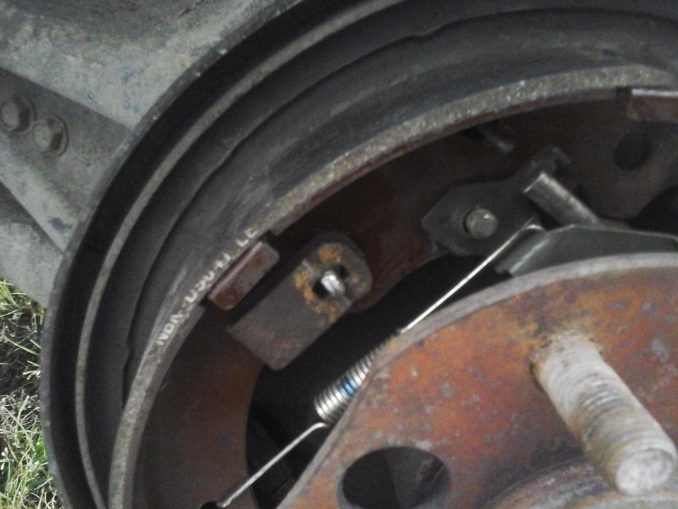

Нажимаете на скобку, поварачиваем солдатик так чтобы он вылез из скобки, далее отцепляем нижнюю пружинку которая держит колодки и затем верхнюю.
Ну и собственно всё вытаскиваем одну колодку и вторую, а ну и тросик ручника в последнюю очередь, оттянув пружинку выводите тросик из колодки… сборка в обратном порядке…

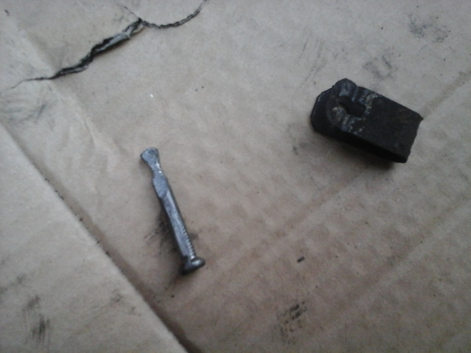

Когда в самом начале будете снимать барабан солдатик скорее всего сломается… я сделал новый из обыкновенного гвоздя
При сборке маленькая нижния пружинка удерживающая между собой колодки одевается легко а верхняя туговато… я поступил следующим образом, отверткой упёрся в отверстие в колодке под пружину и по отвертке завёл её на место…

Там окошко с резиновой заглушкой через него и сводишь колодки.потом барабан легко снимается
Нихера это не так — так как ты не пробовал свести колодки через это отверстие.
Через него разводится колодки так как там смысл трещётки в одну сторону.Есть подпружининая пластина которая недаёт возвращатся назад регулировочному механизму который в идеале работает на саморазвод колодок при выжимании ручника и когда всё там не очень из за пыли от колодок то для этого есть там это окошко, но надо быть с глазом ренгеном что бы угодать где это зубчетое колёсико внутри находится и ещё какуето спец отвёртку что б туда пролезть между рычагом и задней стенкой барабана к этому крохотному окошечку . С ямы точно не увидишь.Я снимал колёса и совал башку под крыло и с матами на японца который придумал сделать такое крошечное колёсико и крошечное окошечко.
Короче очень геморойно.Если ни разу не делал это на кузове RD1 или RD2 то лучше ничего не советовать так как это сразу видно был там сам или нет.

Чтобы солдатики больше не ломались, нужно сточить кромку от выроботки на барабане
Ну я не стал заморачиваться, делал всё на скорую руку… и так эти солдатики времени не мало убили… кое как успел собрать всё… думал за пару часов уложиться не вышло)))
Я тоже когда менял колодки солдатики сломались, долго не думал и тоже из гвоздя сделал:))
А чё тут думать то)))) прыгать надо!))))
Не на самом деле хрен знает где их искать… только наверно на разборах
Эти солдатики продаются в наборах со всеми пружинами. Так что самый верный вариант — из гвоздя

чтоб потом не париться со снятием барабана я просверлил отверстие в барабане и теперь через него свожу трещетку.Барабан сам слазит
Ни чё не понял.
В барабане уже есть два отверстия вкручиваем туда болты и барабан так же сам слазиет…
это не те
