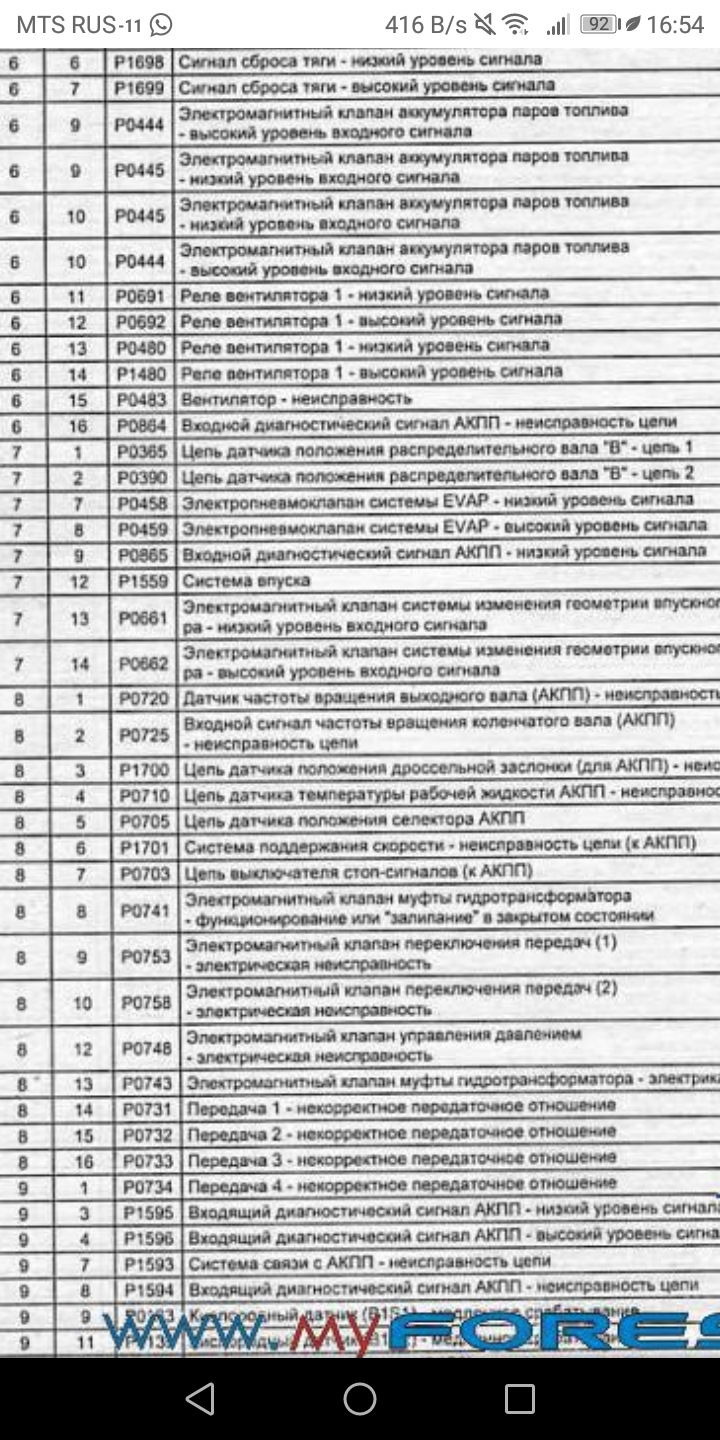

ошибка 75 — КЗ или ОБРЫВ соленоида управления давлением в магистрали.
Смотри фишки, где то плохой контакт или окислилась
У меня 75-я была. Поддон замял и фишку с соленоида отломил.
