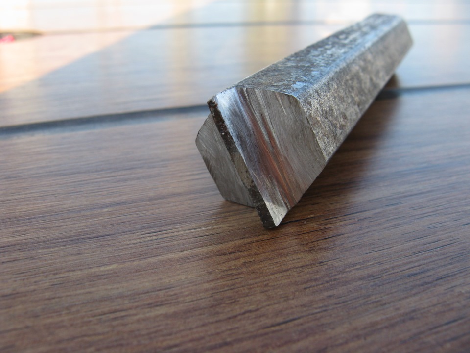

Я хотел поменять карбюратор с К-126 на ОЗОН-2140. Даже уже занимался этим.
Возникла мысль и она позже подтвердились.
Кронштейн ЭПХХ упирается в краник системы охлаждения.
Что бы поменять всасывающий коллектор — нужно частично разбирать помпу.
Решил что попробую поменять местами пробку и краник. Идея подсмотрена на каком-то фото на каком-то форуме. Фото найдено случайно.
Ну и "загорелся" сделать это "бюджетно". Через несколько месяцев случайно нашел на блошином рынке шестигранный прут за… 8грн 0,33E. Через несколько недель обточил его под "отвертку".
Взялся крутить — не получается. Все равно соскакивает со шлица, но не проворачивает. 40 лет стальная пробка в алюминиевом блоке.
Не получилось :(
Теперь или искать жидкий азот или менять всасывающий патрубок целиком, с разборкой помпы и выпускного коллектора (под него надо поставить патрубок на печку вместо краника). Эх.
