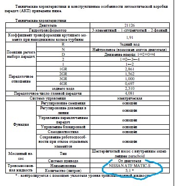

Терроризируя поисковые системы гугл, яндекс и прочие на предмет наличия тегов и статей о замене масла в акпп на грантах и калинах 2, кроме небольшой теор. части, вобщем то ничего стоящего не нашёл. Единственная достоверная инфа которую получилось найти, это — официальные данные о капасити транс масла в акпп — 5.1л

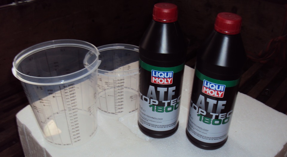

Дабы не выносить себе мозг с измерением уровня жидкости в акпп после замены (опишу этот момент позже) покупаем мерные ёмкости. Я купил в магазине красок и принадлежностей для авто маляров вот такие

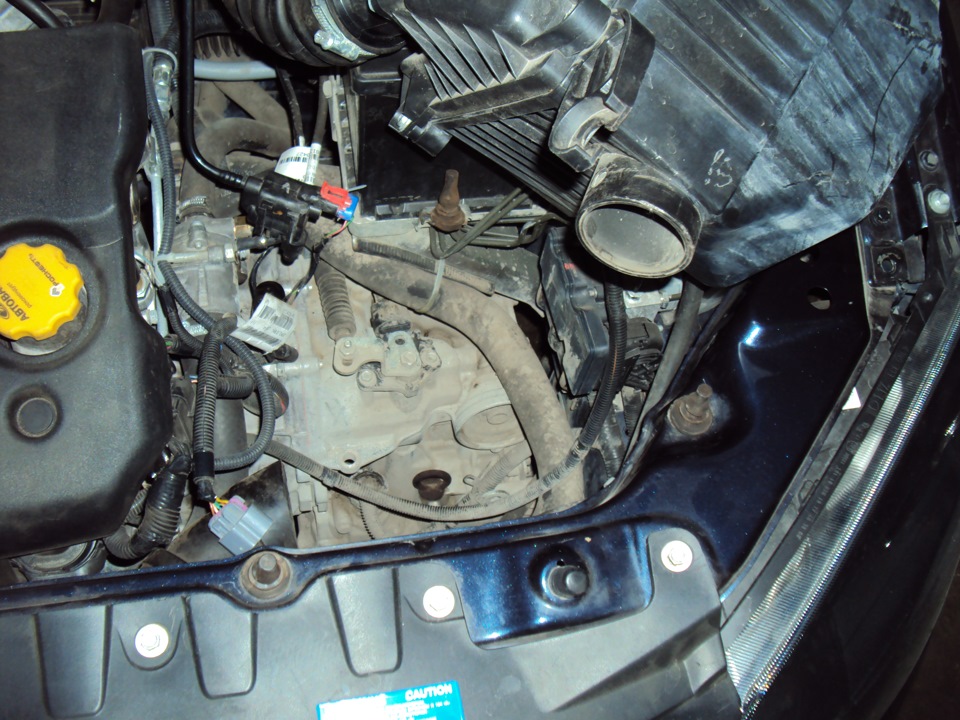

Щуп акпп находится под корпусом воздушного фильтра

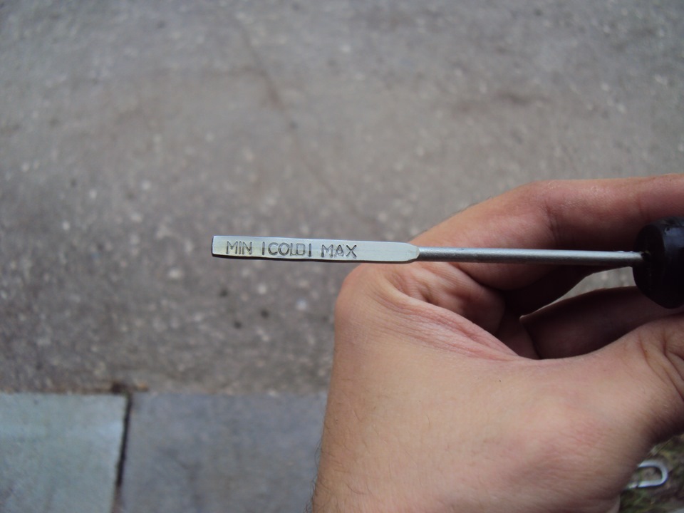

На щуп нанесена разметка с двух сторон Cold и Hot. с одной стороны мы проверяем уровень холодной жижы, с другой стороны на разогретой коробке с горячим маслом. Вот к примеру холодная маркировка
Как проверять уровень по метке Hot описывать не буду, есть инфа в инете : греете акпп как положено и смотрите уровень.
От себя лишь добавлю ремарку: как я сцу.о не напрягал своё 100%ое зрение, а нормально не смог разглядеть уровень масла на щупе. Оно какое то прозрачное(масло), еле видное на щупе. Вобщем хз, это походу индивидуально. Приблизительно я лишь понял что уровень близок к отметке max.
Исходя из этих соображений действуем по методике : сколько слил — столько и залил (старый дедовский способ матёрого автомеханика)

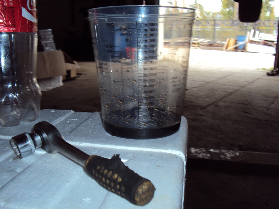

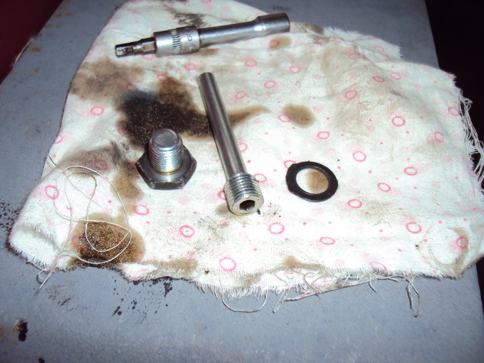

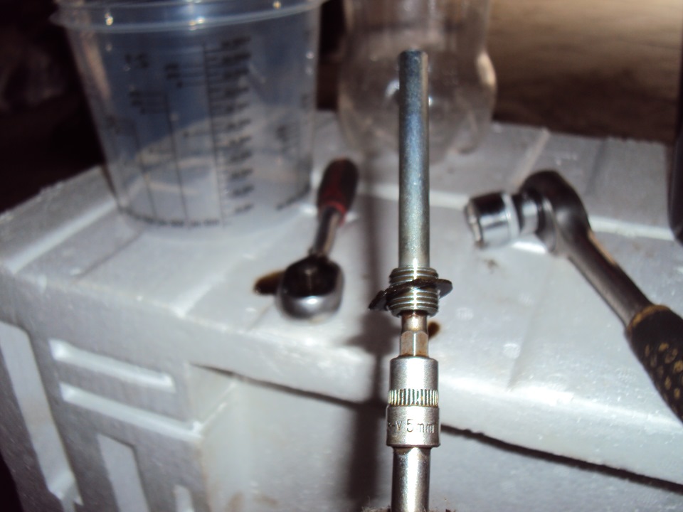

Ключем на 19 (если память мне не изменяет) откручиваем сливную пробку, сливается порядка 100мл жижи
Далее шестигранником на 5 откручиваем сливной штифт
И ещё ремарка: под сливную пробку положена паронитовая прокладка, которую по хорошему надо менять. Её к сожалению пока не удалось найти (об этом ещё будет пост)

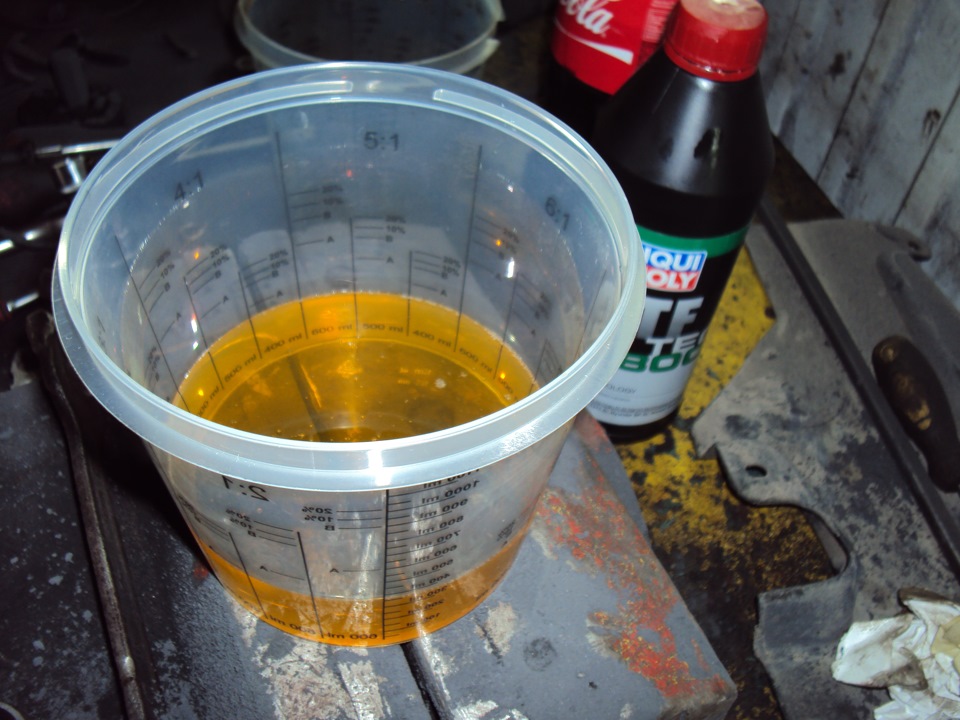

Сливаем в ту же ёмкость и получаем 1350мл старой жижи, больше не сливается. В инете по этому поводу, кстати, куча дезинформации: где-то написано что сливается 1 л, где-то 3.5 л.

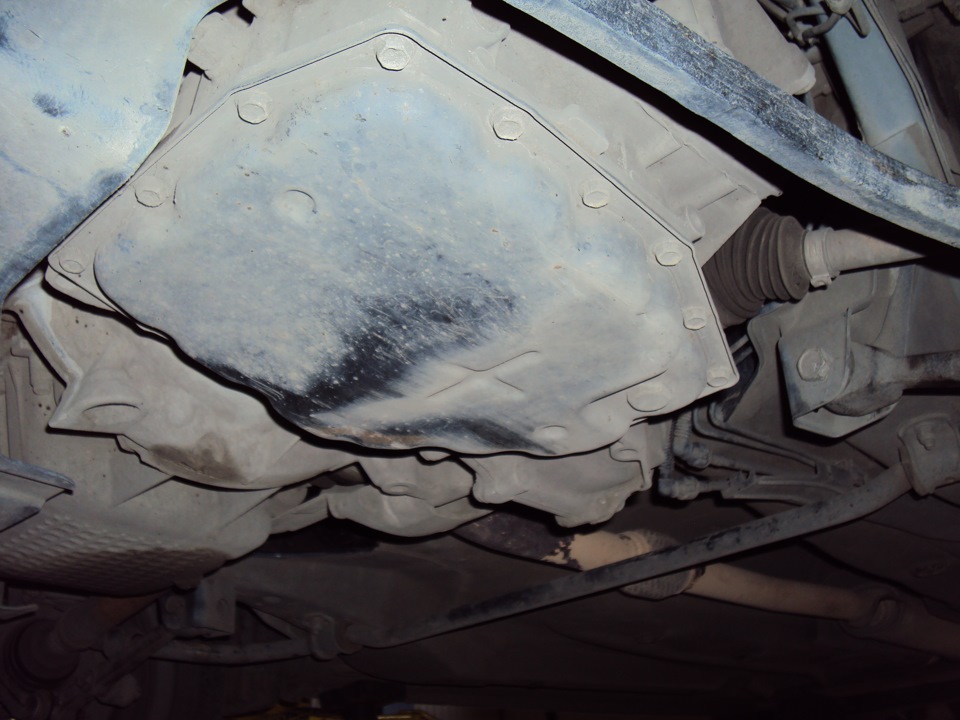

Далее по хорошему нужно скидывать поддон акпп и оттуда сольется ещё немного жидкости.
Но этот момент оставим на следующую замену т.к. прокладку поддона пока тоже не удалось найти ( и об этом тоже в следующем посте). Здесь от себя добавлю следующее : на акпп есть свои фильтра, внутренние. И на нашей Jatco он тоже есть. Но так как коробас у нас ниссановкий, там фильтр с железной сеточкой. В замене он в принципе не нуждается.
Для очистки деталей от старого масла пользуемся безворсовой тканью или просто бумагой плотной

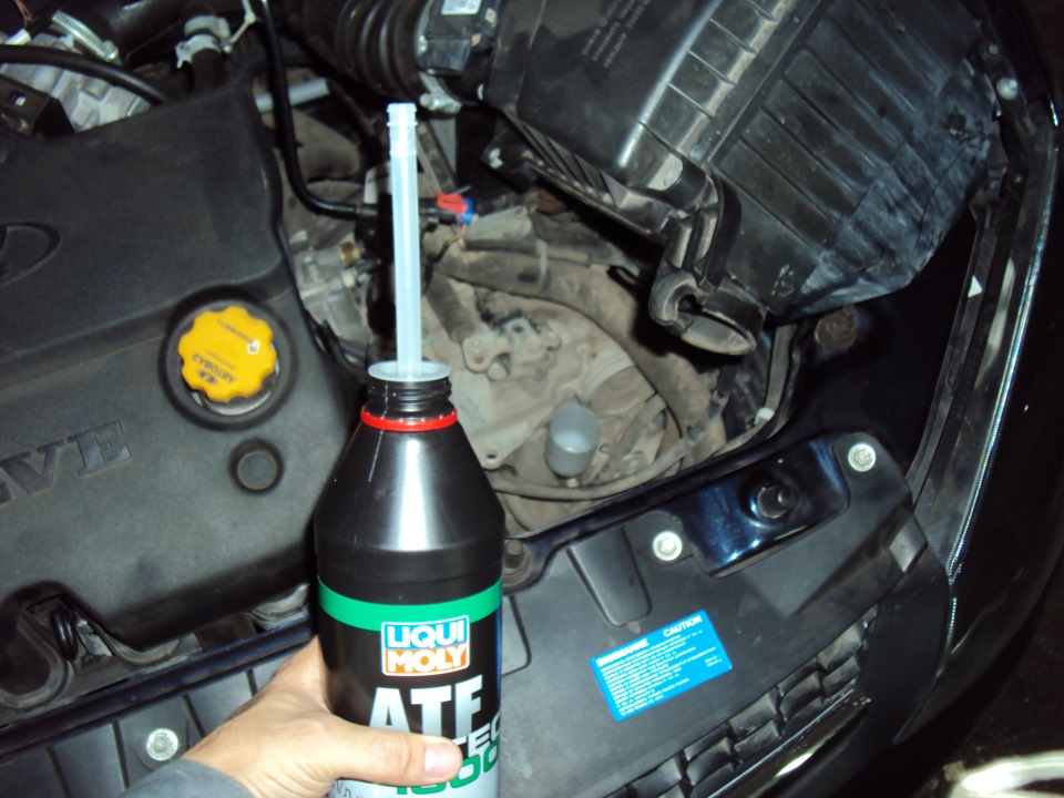

Отмеряем нужное количество свежей жидкости, и готовимся заливать через отверстие с щупом
