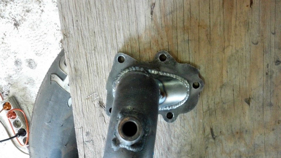

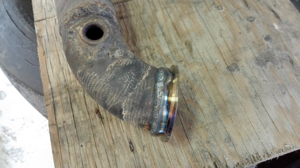

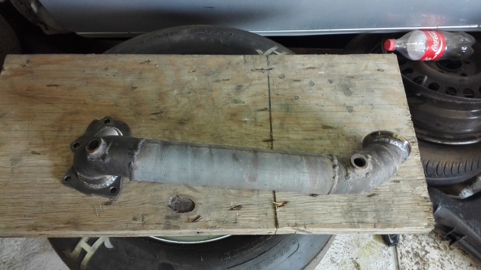

Андрюха решил начать с изготовления даунпайпа, а вернее переделики моего, в новый.

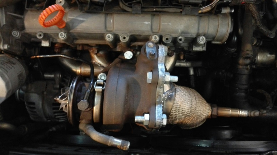

Хорошо, что я прихватил свой хомут V-Band очень пригодился, единственное, что мне кажется, так это то что на холодную он сифонит, никак до сих пор не проверю окончательно. В общем дпайп готов, ставим его на место.

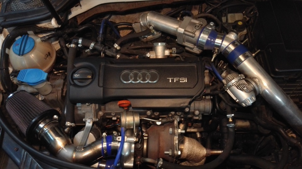

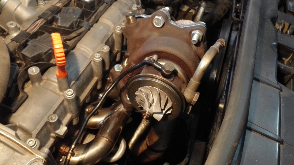

Потом подключаем подачу и обратку антифриза, кстати использовали обычные вазовские шланги масло-бензос-стойкие, дешево и сердито. Я с такими уже года полтора почти гоняю и им хоть бы что!

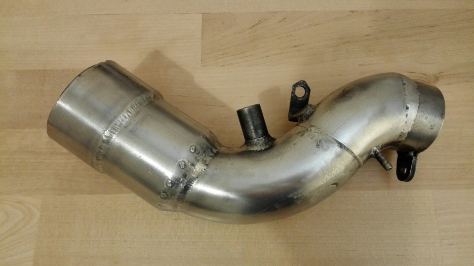

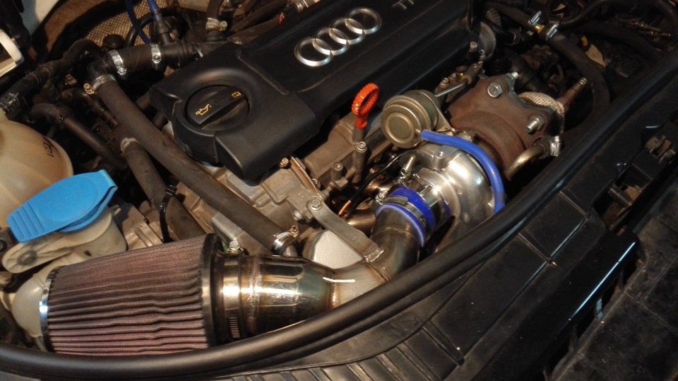

Ну все, дело за малым, осталось изготовить впускной пайпа и всё вроде бы готово, а больше половины дня уже пролетело…
Вот всё на месте и собрано, остается только прошить машину и повернуть ключ зажигания )))

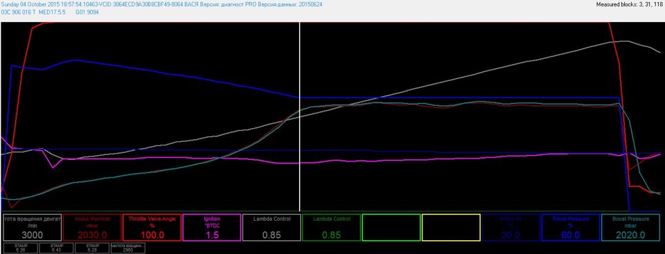

Мы с Антохой в шоке! Едет с 3000 оборотов! На 3200 полный спул! Давит ровно без провалов до самой отсечки! ))) Улыбка с наших лиц долго не сходила ))) Смотрим параметры, всё в норме, смесь как надо 0.8, наддув 1.1-1.2, откатов почти нет. Ну всё думаю я, слава яйцам, можно ехать спокойно в Краснодар и там уже до настраивать. Поскольку эмоций масса, понять как поехала машина было очень сложно. Но спустя уже 250км от Ростова я понял, что машина адаптировалась более-менее, наддув упал до 1.0-1.1 бара и по ощущениям она едет так же сейчас как ехала на К03 при наддуве 1.5-1.6, что разумеется не может не радовать! Плюс ко всему раньше N75 клапан работал на 100%, а сейчас всего на 60%! И это не может не радовать, ведь означает это, что запаса у турбины ещё мама не горюй! Так же в переписке с калибровщиком, он мне сказал что каждые 0.1 бар на этой турбе — это примерно +15-20лс к мощности, т.е. если сейчас на 1 баре примерно 200лс, то на 1.4-1.5 будет около 260-280 сил )))))
В общем вернулся в Краснодар успешно, без каких-либо проблем, машина едет ровно, без провалов, тяга уверенная, кстати из разницы между К03 даже на таком маленьком наддуве, хочу отметить что тяга стала какая-то более плотная что-ли и тянет ощутимо лучше вплоть до отсечки, т.к. на К03 наддув падал до 1.3 бар было строгое ощущение уменьшения тяги к отсечке, тут такого нет, стрелка тахометра упорно и уверенно ползет вверх!

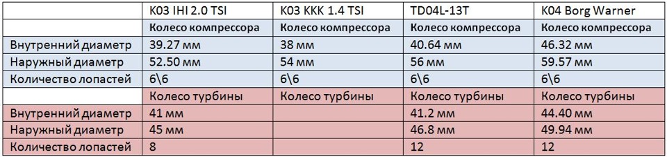

Кстати, чуть не забыл, кому интересно, сравнение турбин K03 IHI, K03 KKK от 1.4 Twincharger, TD04L-13T и K04 Borg Warner
Как видим эта TD-Шка нечто среднее между ИХИ и K04

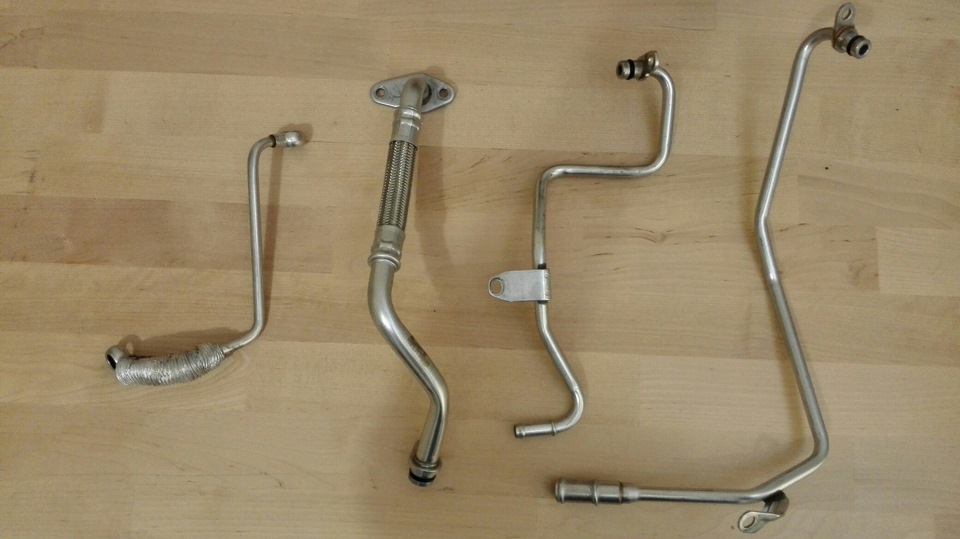

Intake для турбины K03 Twincharger
Подача масла 03C 145 140 M ~2000
Слив масла 03C 145 735 C ~2500
Подача антифриза 03C 121 469 D ~1000
Обратка антифриза 03C 121 497 C ~1500
