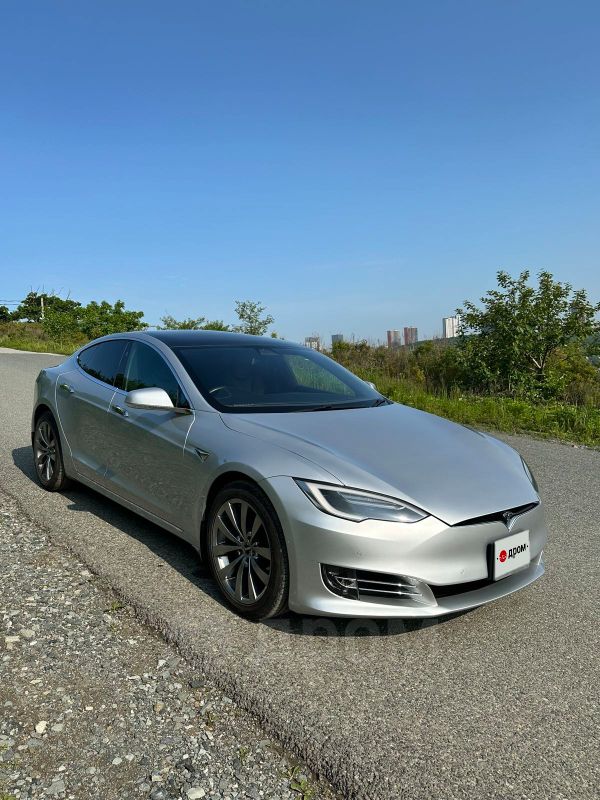

Вообщем сегодня машина внезапно в движении перестала отвечать на педаль газа и дала время припарковаться
Выдала ошибку что нет заряда на 12 вольт аккумуляторе. Позвонил на сервис они удаленно посмотрели и выключили мне машину совсем
Сказали заводской брак и надо везти машину на сервис в ближайший центр (для меня это Европа. наверно Германия )
Причина в следующем
12 вольтовый аккумулятор заряжается от большой батареи которая через контактор преобразовывает 380 вольт в 12. И вот этот контактор залипает. Отдельно не меняется так как идет в комплекте с большой батареей
Американские машины по гарантии не обслуживаются в европе так что придется платить
Вообщем со всей дорогой и ремонтом примерно 6 000 евро
Так что ближайший месяц в журнале тишина
Всем удачи

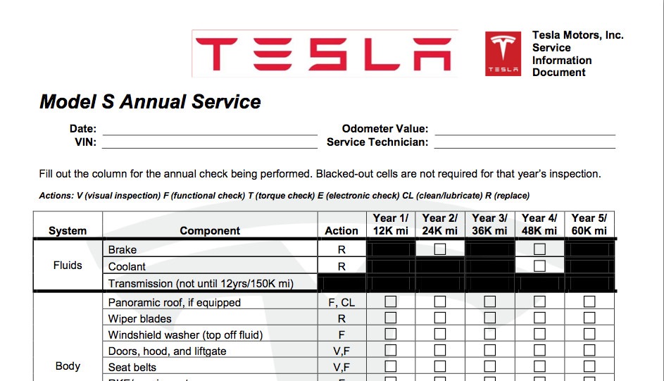

@А какой регламент работ по пробегу? Какие работы по ТО?@
закинул изображение — там на англ правда
