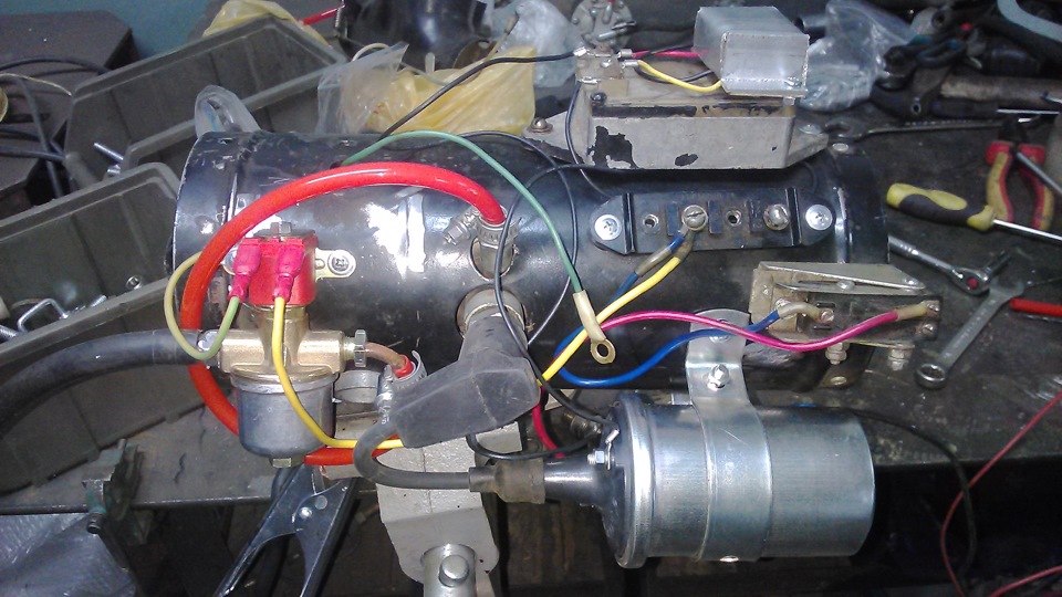

Сегодня запустил печку на пропане. Это просто ни фига себе! Разжигается моментом, через несколько минут разогревается до красна. Будем теперь внедрять в уазку!

а жиклеры сам делал. и какие их диаметры?
Да жиклер самодельный, сделал на токарном, рассверлен сверлом 1мм
электро клапан от чего?
От газового оборудования, в магазине где гбо продают. По поводу розжига, в свое время задолбался схему искать, кучу вариантов пересмотрел, все проще оказалось, за бутылку водки за два часа киповец на работе собрал.

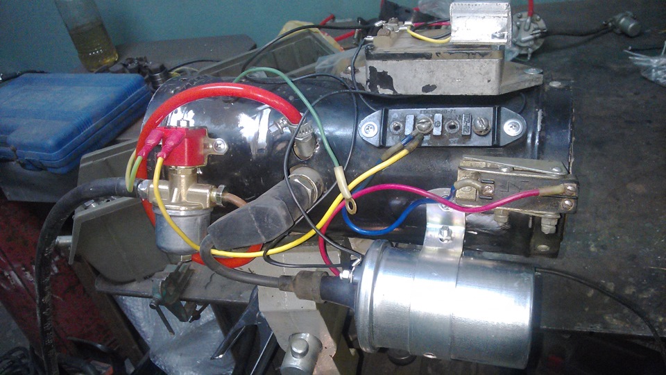

да я вот себе такое чудо нарыл. все отзываются что на газу лучше чем на солярке. да и переделок меньше. вот и стал вопрос об искровом розжиге. а фото блоков розжига можно у вас попросить. чтоб не изобретать велосипед
Завтра щелкну
спасибо. ну а вы довольны? как расход газа? редуктор ставили на балон?
Добрый день. фото в БЖ. извиняюсь за задержку, не мог ни как в гараж попасть.
по расходу газа не расскажу, пользовался печкой в этом году не много, машина на ремонте.
коллега схему розжика скинуть можете?
К сожалению не могу, делал электронщик знакомый на основе комутатора
