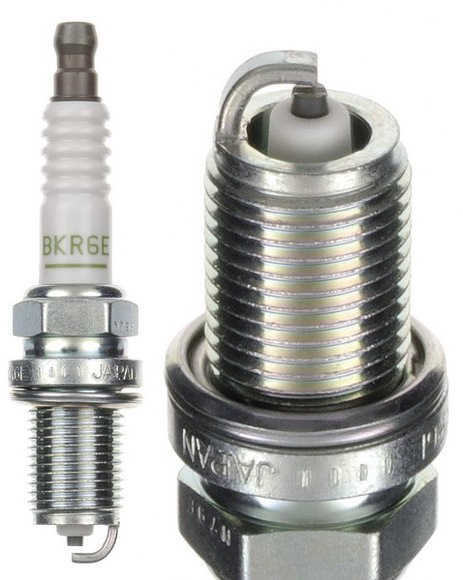

Предлагаю ещё раз обсудить свечи для наших двигателей. Все знают, что с завода у нас стоят свечи Китайской фирмы TORCH с номером K7RTC, однако если взять за основу каталог одной из ведущих Японских фирм NGK получаем следующую картину.
На сайте NGK можно ввести в поиск кросса K7RTC и мы получим две свечи — BKR6ES и V-Line 28.
Те же свечи, но с улучшенными характеристиками:
— центральный электрод с V-образной насечкой — BKR6EY (артикул — 3696), BKR6EYA (артикул 2249);
— два боковых электрода — BKR6EK (артикул 2288), BKR6EKC (артикул 2848);
— три боковых электрода — BKUR6ET (артикул 6437), BKUR6ETB (артикул 6992),
— платиновый электрод — BKR6EP-8 (артикул 2215), BKR6EKPA (артикул 2513, два боковых электрода);
— неподвижная контактная гайка — BKR6EZ (артикул 4619), BKR6EZB (артикул 4293);
— серии "NGK IRIDIUM IX" — BKR6EIX (артикул 2272, недавно заменён на 6418);
— серии "NGK IRIDIUM MAX" — BKR6EIX-P (артикул 3099);
и для газового оборудования LPG LaserLine No. 1 (артикул 1496, также пробивается по номером LPG1).
Аналоги по электронным каталогам NGK к свечам BKR6ES (3783) и BKR6E (6962):

Что лучше BKR6EYA или DENSO K20PR-U и для нашего двигла не Q22PR-U надо?
Денсо лучше K20R-U, с НЖК одинаковые по характеристикам — берите что дешевле.

Ещё раз или NGK BKR6EYA (артикул 2249) или DENSO K20R-U.
спасибо
я вбивал на сайте NGK и мне там выдало что свечи для двигателя 4A-FE идут 2249! www.ngk.de/nc/ru/podbor-p…YOTA/CARINA/BKR6EYA/9920/ я много свечей перепробовал и 2249 самые хорошие для наших двигателей!
Я подбирал аналоги TORCH K7RTC. Судя по маркировке, BKR6EYA — это та же свечка, только у неё V-образная насечка на центральном электроде, аналог V-Line 28.
