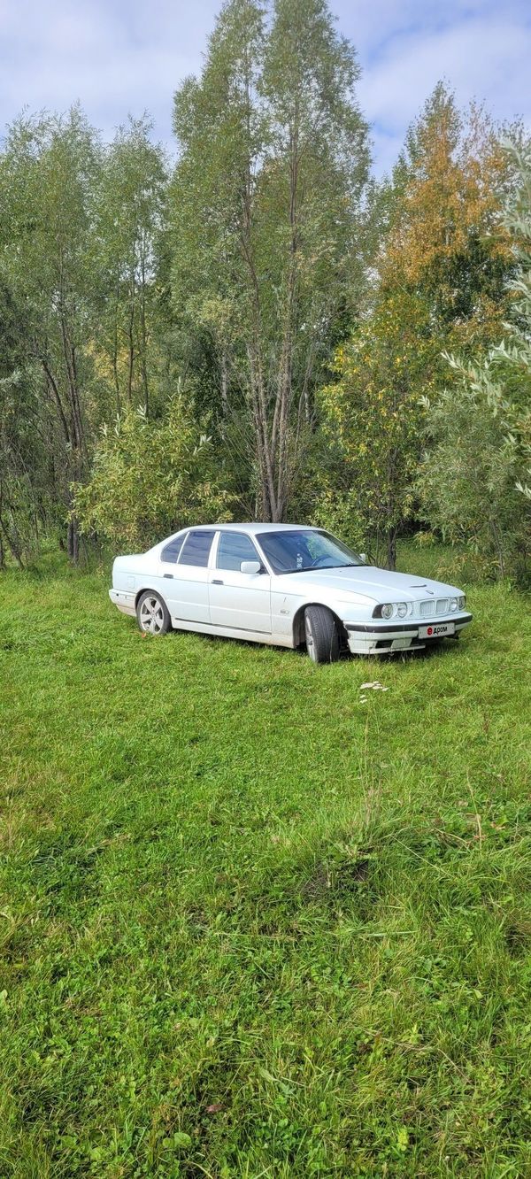

На данный момент 525i почти полностью разобрана в салоне. Осталось снять ковры, дверные панели и заменить при необходимости проводку. Но проводка у меня судя по всему схожая с 540i, то есть High.
В доноре 540i осталось снять торпедо, печь и передний ковер. Ну и конечно же моторы… М50 держится на паре болтов к МКПП и опорах. Пока человек не может забрать его, вот и болтается :) Я время зря не теряю — потихоньку начал разбирать донорскую подкапотку. Правда сразу чувствуется, что V8 — это огромная дура! Места нету нигде! Никуда руку не просунешь. Придется снимать все таки морду, радиатор и начинать разбор спереди.
