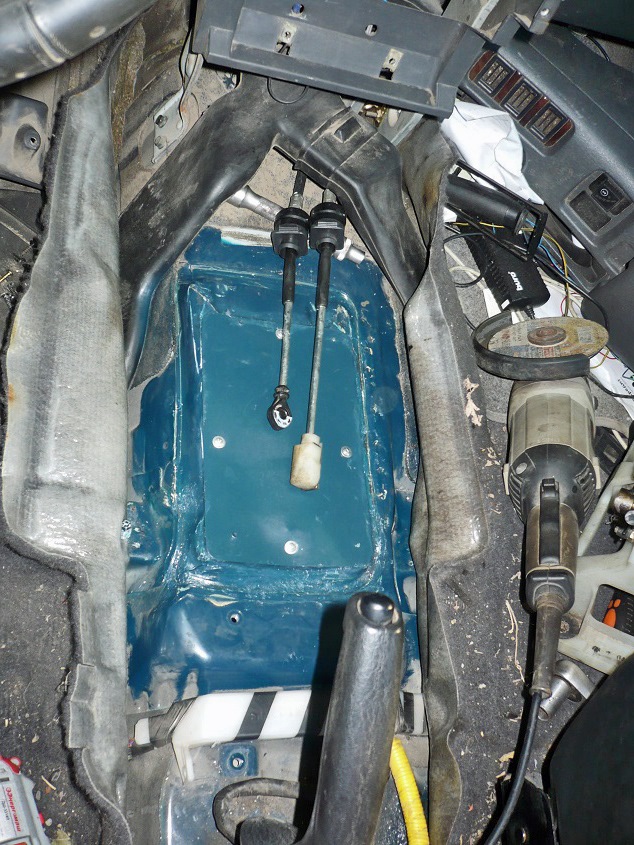

Чтобы добраться до места крепления кулисы, пришлось разобрать центральную панель.

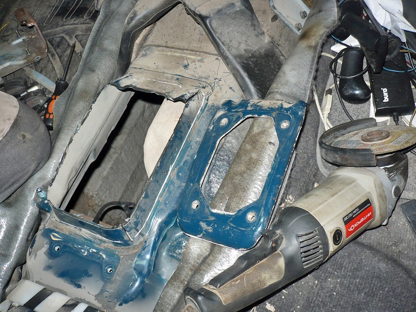

Первое, что мне не понравилось — новая кулиса не подходила к посадочному месту на кузове, и становилась слишком высоко, что во первых не очень удобно, а во вторых при этом воздуховоды от печки не давали поставить на место тросики МКПП.
Поэтому, пришлось доработать это место под кулису с тросами. Болгаркой срезал верхнюю часть возвышения под кулису и по углам сделал надрезы. Вот так:
Затем, молотком и плоскогубцами аккуратно подогнул вертикальные части кузова так, чтобы они стали горизонтальными.

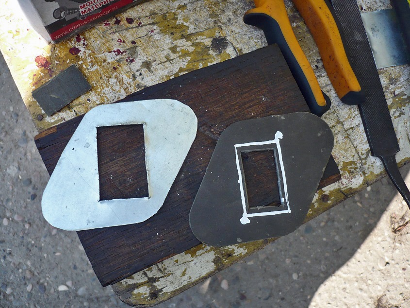

Чтобы закрыть оставшуюся дыру, вырезал кусок оцинкованной жести 14х24 см, покрасил из баллончика в цвет кузова, и прикрутил на четыре самореза к " опущенным " частям кузова. Только, сначала наложил колбасы силиконового прозрачного герметика, чтоб не осталось дыр.
После таких процедур, всё стало как к себе домой, и кулиса и тросы.
Кулису можно было прикрутить на болты с гайками, но держать снизу гайки было некому, поэтому прикрутил, как и Миша, на кровельные саморезы, подставив под них большие шайбы, около 3 см. Саморезы попали в те места, где один слой моей жести, плюс два слоя кузовного железа, поэтому держатся очень крепко.
Отверстие в моторном щите, под тросы, сделал с помощью шуруповёрта и сверла 3мм. Отчертил контур, по нему насверлил одно к другому отверстия, и прошёл по ним острозаточенным зубилом. Затем края обработал напильником. Пластины, закрывающей отверстие в моторном щите, на тросах не оказалось, поэтому вырезал его из жести.
Прикрутил её на саморезы к моторному щиту.

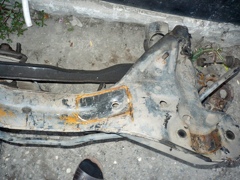

Во вторых, подрамник от GDI тоже был в аварийном состоянии, поэтому ставить его не стал, а так же, как и Миха, отпилил от подрамника крепление лыжи.
Гайка в этом креплении была вырвана, поэтому приварил её на место по новой.
В подрамнике от 1.6 есть отверстие под болт лыжи от GDI. Поэтому, чтобы правильно определить местоположение нового крепления на моём подрамнике, вкрутил в крепление болт лыжи и им попадал в отверстие в подрамнике.
После этого обрисовал место нового крепления и зачистил по контуру, болгаркой, место под сварку.
Затем крепление было приварено, а швы закрашены, чтоб не ржавели.

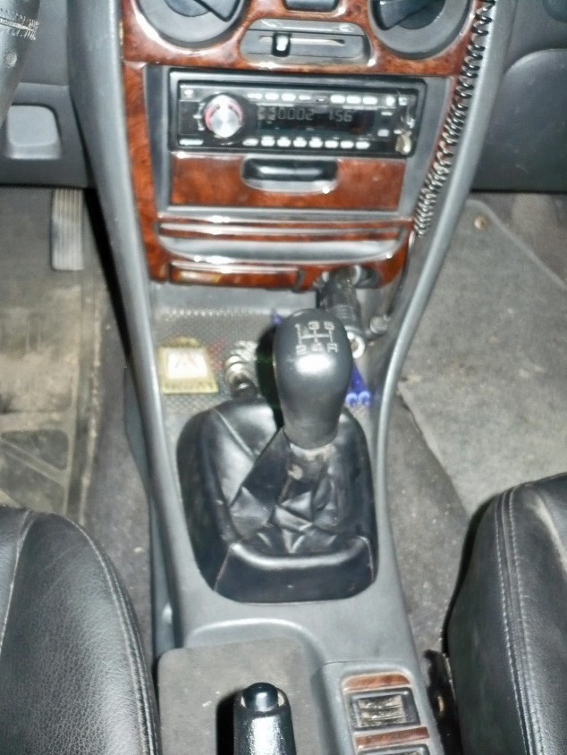

В результате доработки места под кулису, рычаг переключения стоит не высоко, удобно. Выглядит вот так.
