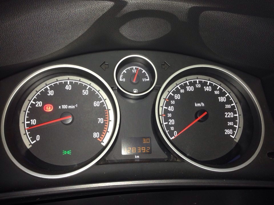

После ремонта сим модуля загорелась ошибка есп.
Думал, что неправильно установил белую пластмасску внутри.
Нашёл картинку в инете, посмотрел как должно быть и разобрал заново.
Пришлось купить оп-ком, с его помощью можно откалибровать положение руля и многое другое.
нужно зайти в раздел Body->CIM->Security code -> вводим пинкод — в новом окне в верхней строке выбираем Steering Ange Sensor Calibration, ставим руль ровно в 0,00 и внизу жмём Start Activation
После выше написанного, нужно удалить ошибки в CIM и в ABS/ESP, после этого лампа потухнет
Теперь у меня работает сигнал и есп 😋👍🏼
