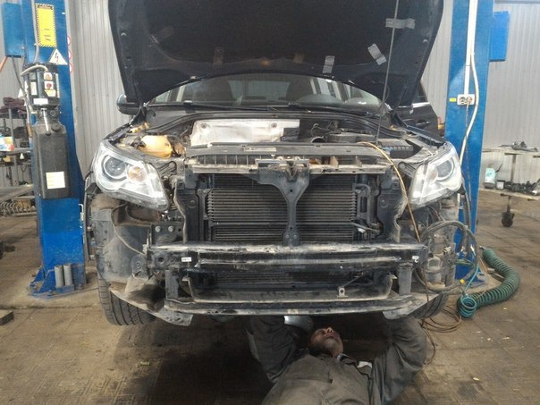

Рассказываю, пошарив по инету нашел аналогичную проблему на шкодеAndyAstra, решил проверить, так оно и было, течь из помпы, а не видно, потому что ссало на горячем движке и все испарялось, до поры до времени пока не появилась на защите лужа. Купил запчасти необходимые для замены и погнал в сервис.
Начитавшись отовсюду и собрав инфу, собрал необходимы пакет.

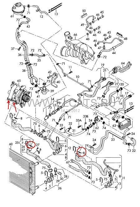

Выкладываю, что необходимо поменять для устранения течи, если не поврежден корпус помпы, проверить это можно только снять её, но чаще всего проблема в то что я предлагаю заменить(если просто так начал уходить антифриз)!

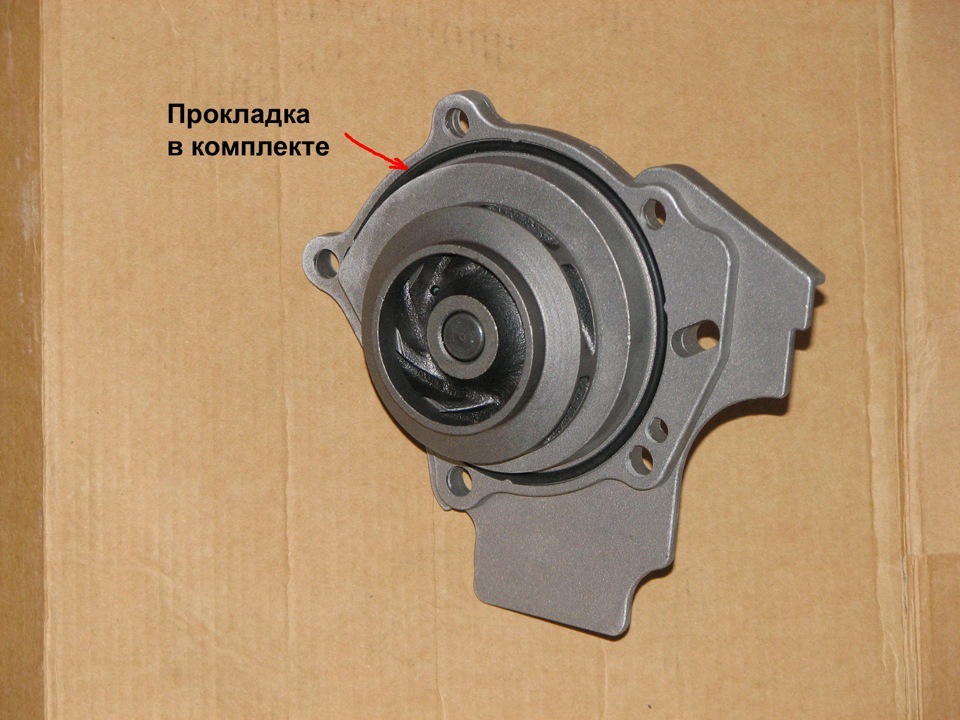

1)Hepu P999G12-антифриз концентрат 2 шт. (1.5л каждый)+ 3 л. дист. воды
2)VAG 06J 121 119-уплотнит. кольцо
3)Hepu P 659-водяной насос, СОБСТВЕННО ПОМПА(крыльчатка), мотор у меня CAWA 2.0 TSI
4)VAG 06H 121 131 C — cоединительный штуцер
5)Contitech CT 1143-ремень зубчатый
6)VAG 4E0 121 666-уплотнительное кольцо 2 шт
7)VAG 06H 121 119 E-прокладка термостата
Ну и заодно радиаторы промыл))) 5 000 з/ч + 5 000 работа(промыв радиаторов+снятие установка помпы)

Спасибо за отчет! Мне пригодился. Хочу написать о небольшом дополнении. Те кто будет ремонтировать помпу, купите еще одно уплотнительное колечко — N 903 653 02 размеры 20х3. Здесь про него ничего не говориться, а мне очень понадобилось . одевается на патрубок — 06J 121 065 F и уже он вставляется в корпус помпы. и если решитесь менять кольцо на датчике температуры№7 на верхнем рисунке, то покупайте зажим датчика №8. снять не сломав не реально. при пробеге в 130т.км ремень привода помпы у меня был не изношен, оставил старый, заменить оказалось проблемой. болт не хотел откручиваться( про обратную резьбу знаю).
