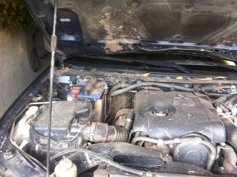

Менять решил частичной заменой в три подхода. На третий подход поменять фильтр. Когла открыл капот обнаружил там такое свинство:
Обычно вентилятор охлаждения при бродах, как бегемот хвостом, разбрызгивает все по моторному отсека. Но тут не то что бродов, луж то было не особо много. Откуда эта залипуха могла прилететь — непонятно.

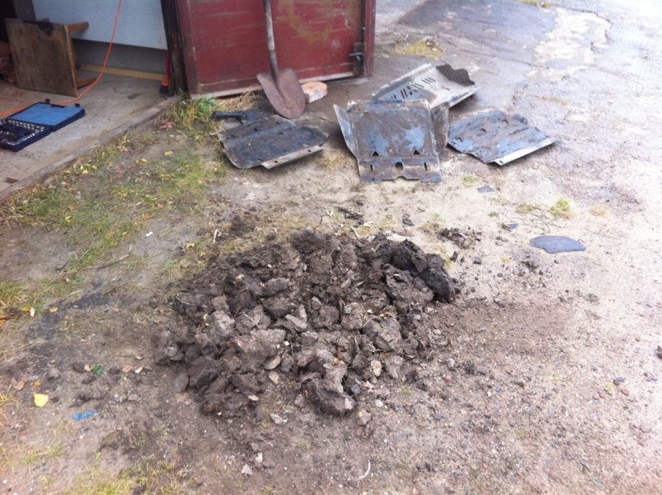

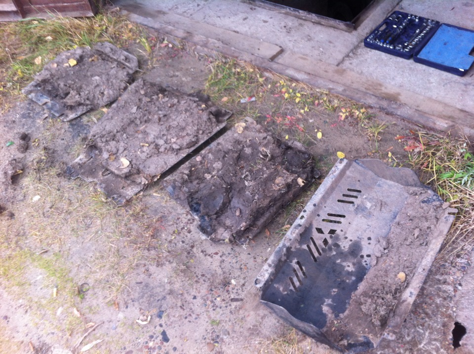

Для замены масла надо было снять третий лист защиты. Когда залез в яму минуты две стоят и чесал в затылке. Вроде бы защита как защита, но что то не так. Тактильное исследование обратной стороны защиты показало, защиту надо снимать всю. И вот почему:
Лишних килограммов 20-30:
Дополнительно отковырял грязь с переднего моста и АКПП, так как не было видно даже где находится сливная пробка. Плюс, к третьему листу пришлось приложить кувалду для восстановления формы.

У меня тоже на ТО, защиту втроем снимали! У меня композит, и первый лист больше метра таам кг. 10 глины было😆😆😆

Я бампера снимал, так в брызговиках, и подкрылках тоже грязи не мало)
Хм, ну надо будет при замене резины пошшупать )
В задних внутри какие то полости, так я из низ 5литровое ведро грязи вытряс. Только при снятии подкрылка становится видно.
thunder26
Кст, зимой я обращал внимание, что они очень тяжелые, болтаются аж бампер качает. Думал лед, но отбив все равно не понимал …а оказалось грязи внутри полно)
SemTom
А у меня в брызговике целая клумба была, жена как-то с дочей фото сессию устроили на овсяном поле.
Я потом удивлялся откуда травка на брызговике висит, вроде ни куда не лазил, а когда полез под машину афигел там такой приличный пучок вырос плюс в брызговике развилась сильная корневая система еле прополол.
Вот вот) Кст в передних расширителях тоже земли хватает)
