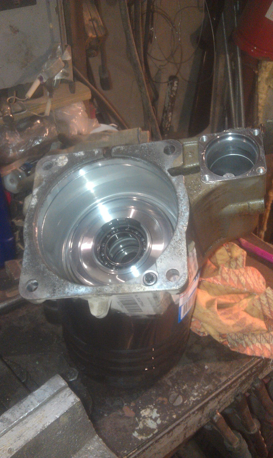

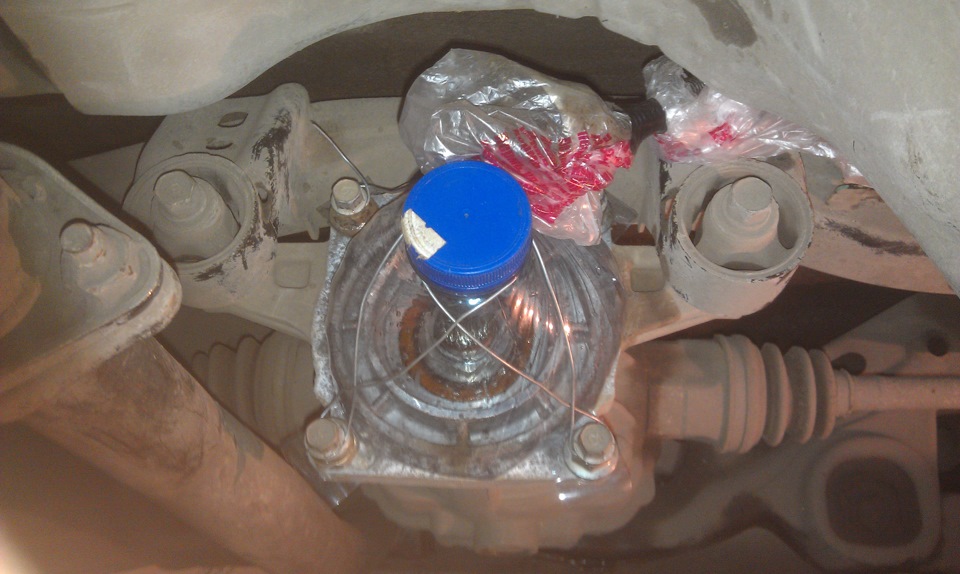

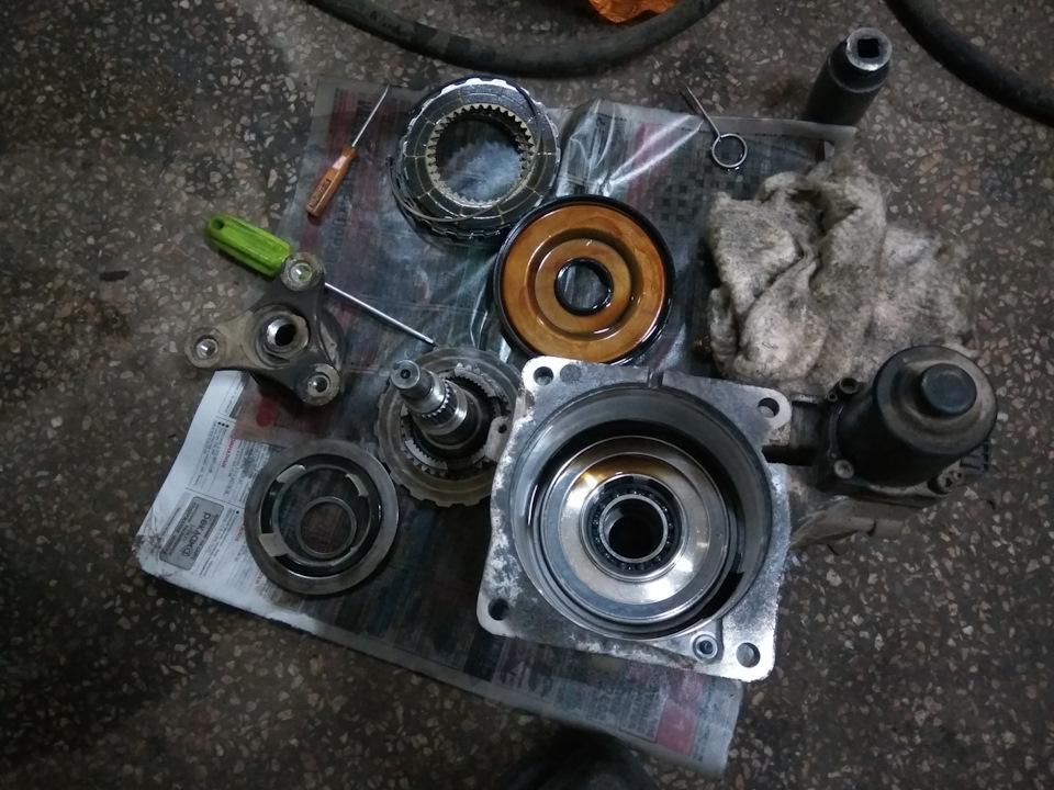

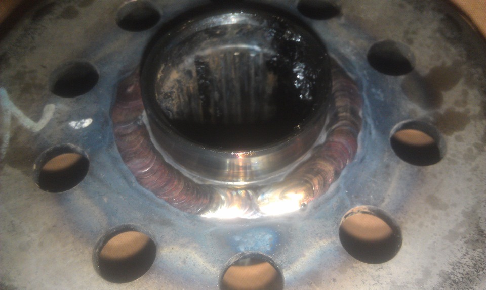

Для начала снял кардан и саму муфту. Прикрыл все это дело вот таким основательным способом, т.к. неизвестно сколько бы мне пришлось быть 2WD.

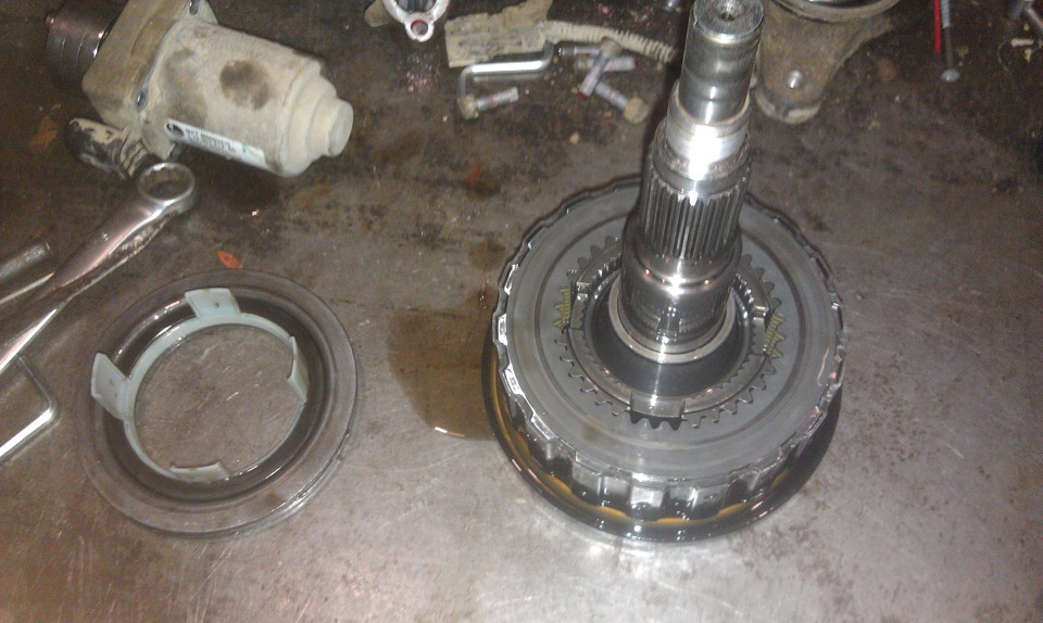

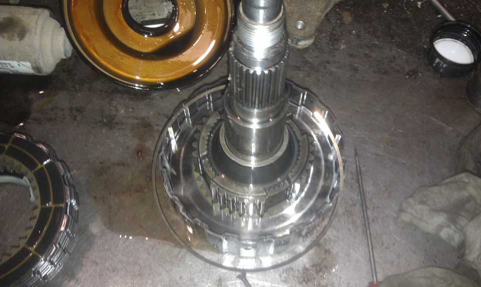

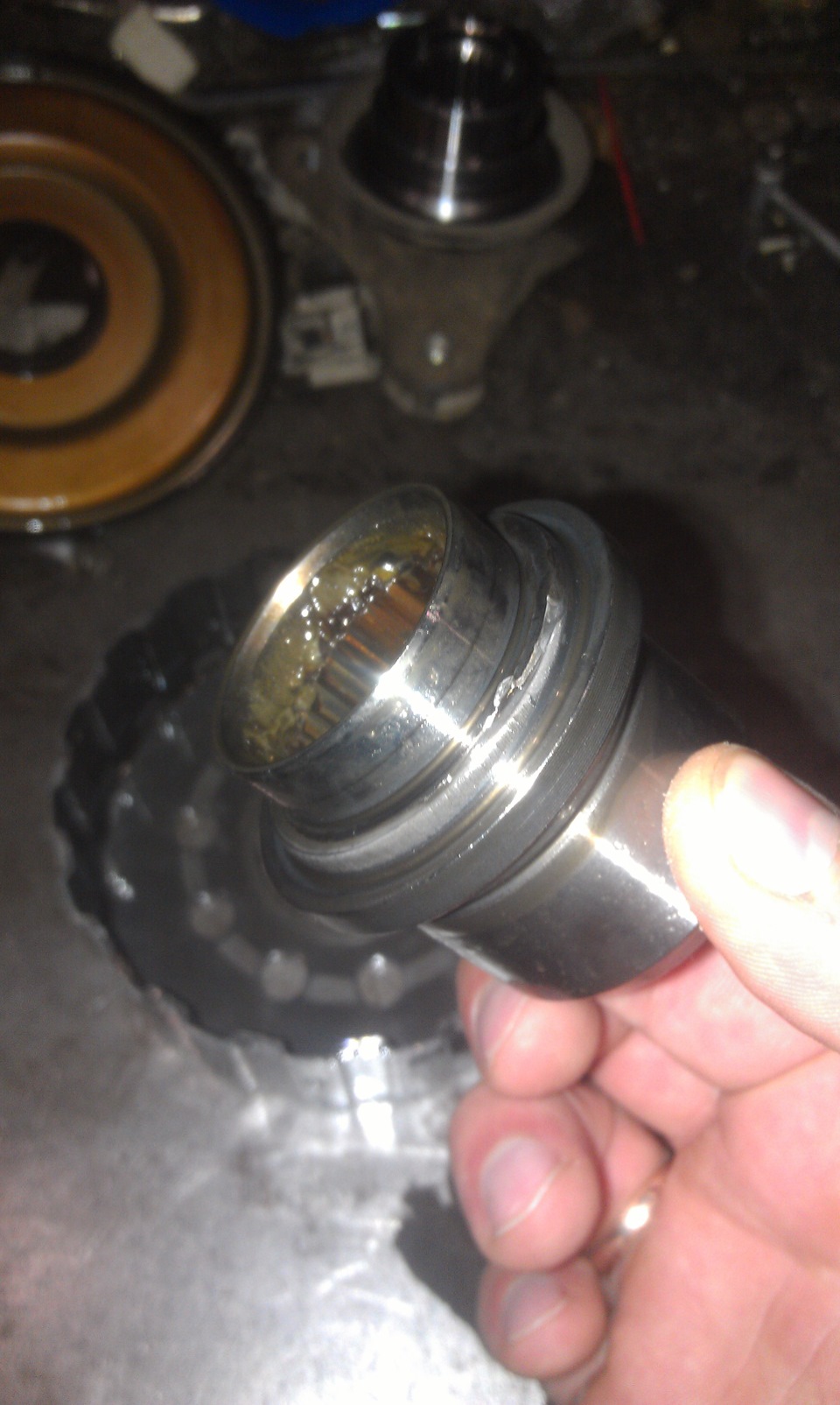

Далее неспешно приступил к разбору муфты и нашел причину того самого "удара по трансмиссии".

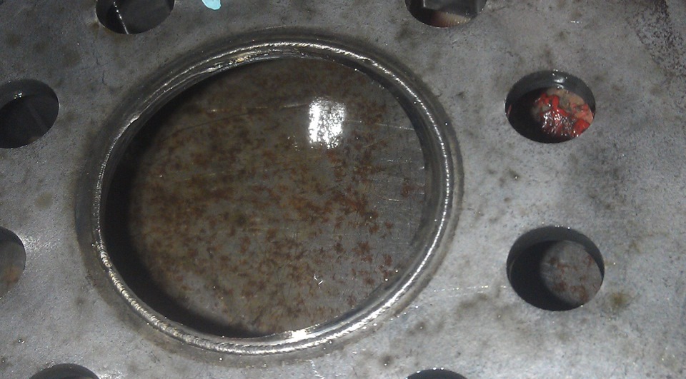

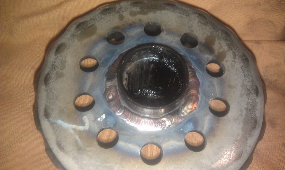

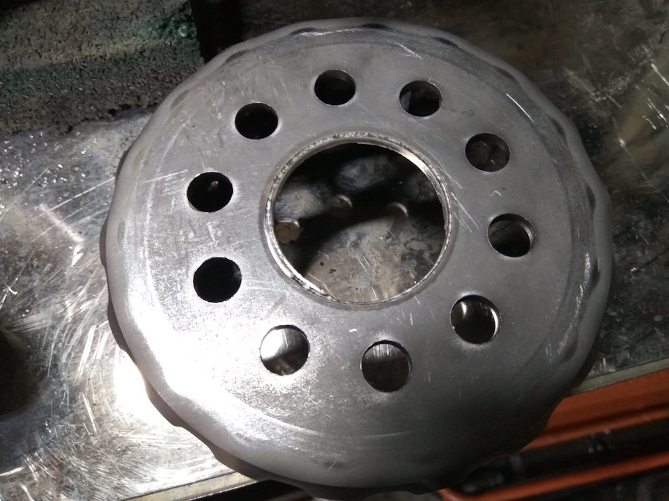

Оказалось срезало заводской сварной шов на барабане фрикционных дисков. Скорее всего это был заводской брак, т.к. такие случаи у ОД, как оказалось, не редкие.
Да и вообще, пообщался с моим знакомым, который, кстати, работает диагностом у нашего оф. дилера. Дак вот он говорит что я далеко не первый. Ещё он мне подсказал ещё одну частую болезнь полного привода у иксов и соответственно у спортов; это когда срезает шлицы на "раздатке". На драйве уже есть отчеты по ремонту после такой неудачи.
Пользуясь моментом что машина на яме, я снял раздатку и обильно смазал шлицы . Спокойно спать хоть теперь буду.

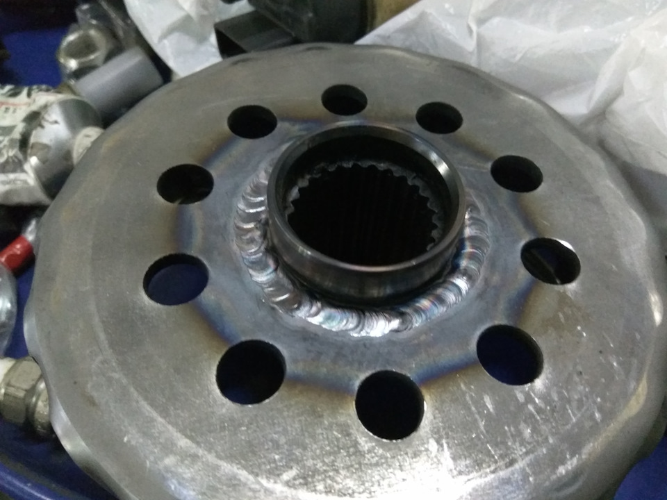

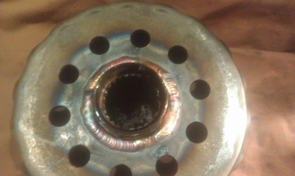

Заварили у соседа мой барабан аргоновой сваркой, получилось вроде крепко.

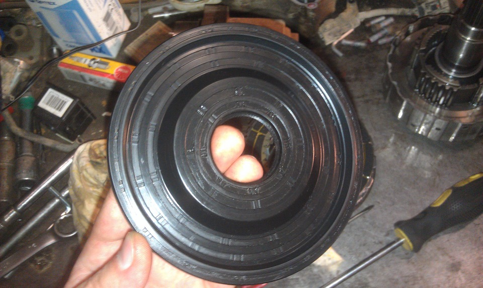

Ну а далее купание всех запчастей в бензине, сборка и установка. Сальники и подшипники менять не стал, т.к. пробег у машины не очень большой, но на всякий случай снял размеры сальников.
Который к кардану распространенный 45*65*7 (аналог Corteco 20026696B), который к редуктору очень специфический 35*132,4*8,8/10,8 (аналогов не нашел, если кто нибудь найдет — дайте знать)
С подшипников забыл снять размеры! Которые опорные, на вскидку, похожи на наши 108-е подшипники. А вот который на самих фрикционах, он роликовый, выглядит как шайба. Плохо что нет размеров, сам жалею.
Ну и на сами фото

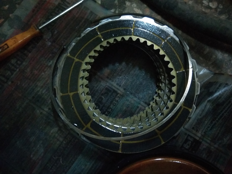

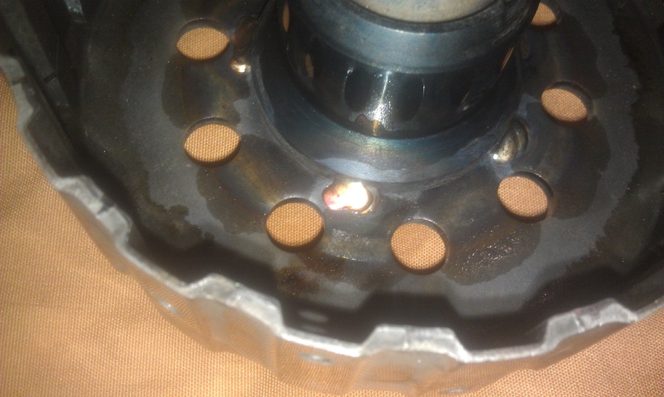

Фрикционы в отличном состоянии после 80ткм пробега машины.
Разобранная муфта
Заварено

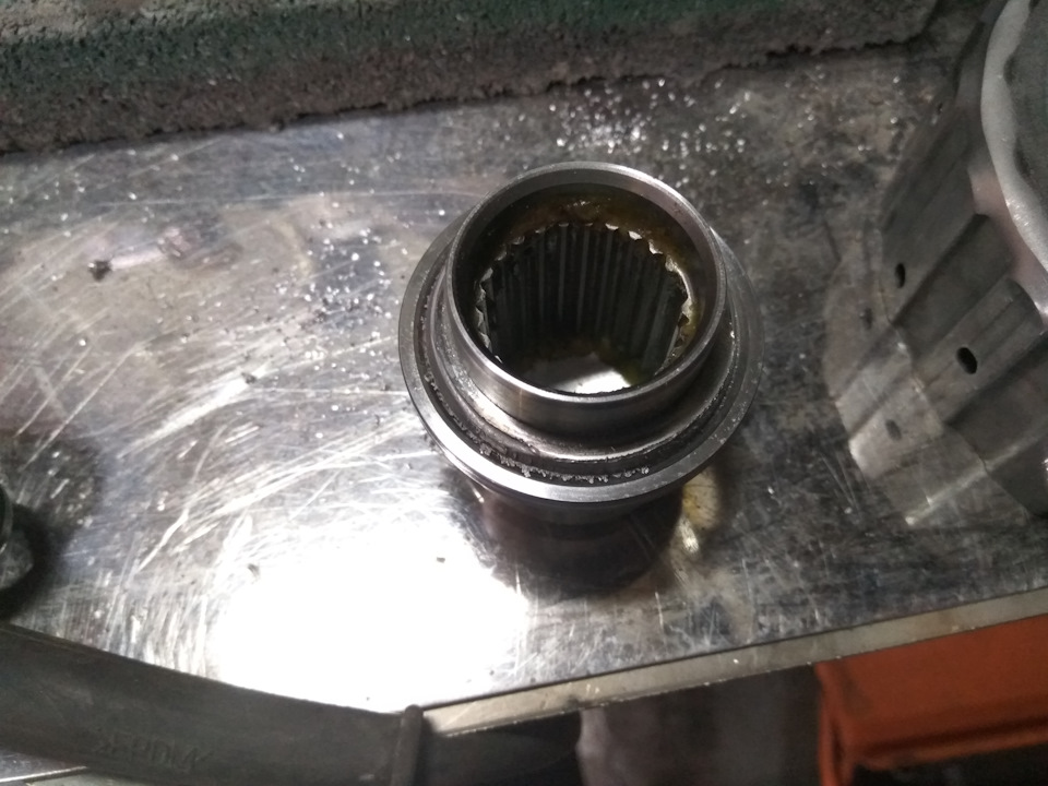

Втулка, на которой корзина должна сидеть
Заварили аргоном муфту, собрали, налили масла и машина поехала как надо!
По ходу ремонта у меня возникали ряд вопросов, на которые хотелось бы иметь ответ заранее, постараюсь разложить все по порядку, думаю еще не один человек столкнется с этой проблемой.
Оторвавшаяся корзина это явно конструкторская недоработка, т.к. рвется не от насилия над машиной, а от вполне штатной ситуации, причем все остальное в муфте в идеальном состоянии! Так что если пропадает полный привод, то 99% причина именно эта.
Снять муфту было не сложно, лучше не откручивать переднюю крышку, чтобы потом герметиком не колхозить. А вот снять задний сальник (большой) проблема, можно испортить, а заменить нечем, отдельно их нет в природе. Мы снимали поддевая за внешние края четырьмя тонкими отвертками, очень аккуратно.
Сразу увидели отвалившуюся корзину от втулки.
Повезли к хорошему специалисту по сварке аргоном. Нержавейку сильно ведет от нагрева, поэтому варить надо очень аккуратно, не перегревая. Варили только снаружи. Важный момент поставить корзину четко на место и перпендикулярно, чтобы она не била потом при вращении в работе.
Собрали обратно без проблем, масло наливали через контрольное отверстие сбоку, около 500мл Mobil ATF LT 71141.
Выехал из гаража, встал на скользкой горке и топнул в пол, машина поехала как надо.

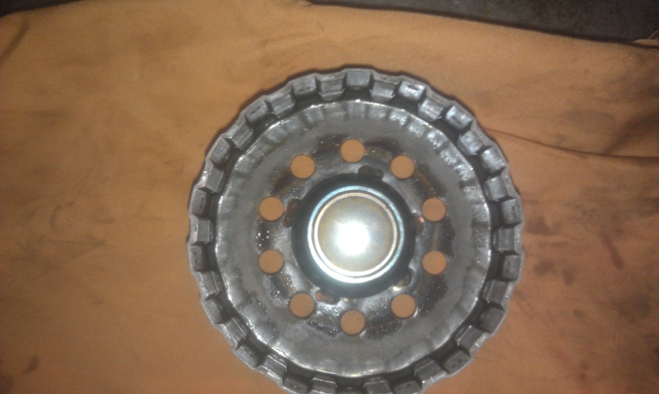

Оторванная корзина

Все разобрали, оторвало корзину! Получается это технологическая недоработка конструкторов!

Кардан крутится при езде, значит шлицы в раздатке не стерлись.
Сканер пишет ошибку P1932 Сцепление — Отключение из-за термального перенапряжения.
При резком старте на льду температура в муфте сразу поднимается резко (сканер показал) — муфта буксует.

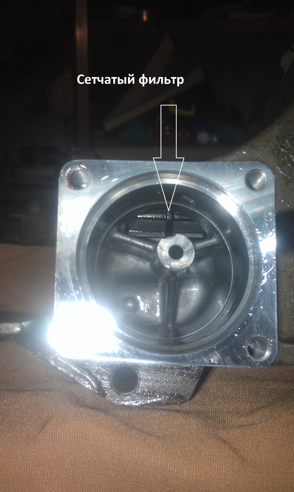

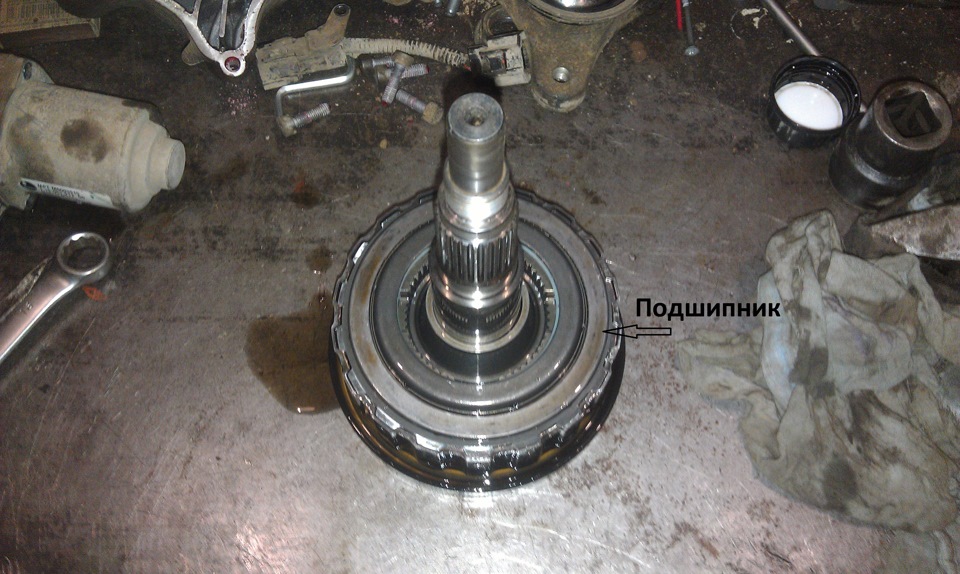

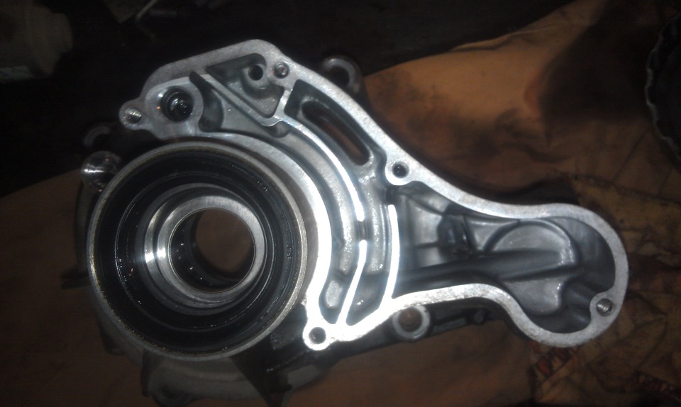

И еще вопросик есть по поводу предпоследней фотки вот этот ближний закрытый подшипник в виде кольца который свободно болтается там у тебя тоже болтался из стороны в сторону?
Не помню

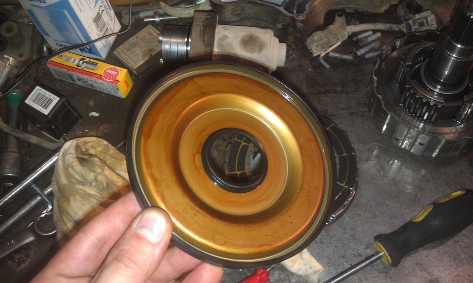

Привет не подскажешь еще как ты укладывал кольца черные 4 штуки на 3 фото?
Не помню
Все разобрался там кольцо стоит которое не дает вынуть ту деталь которая оторвалась))) Еще вопросик прихватки которые делали из нутри сваркой не мешали собирать все обратно?
Нет. Там есть место

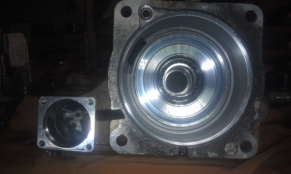

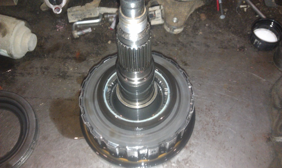

Подскажи еще а на фото №5 ты в какую сторону выбивал? Ту деталь которая оторвало (срезало) на фото №6!
не могу понять вопрос. выбивал в сторону большого сальника, по другому никак.

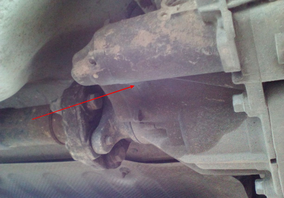

Да. Если он подтекает, то будет масло вытекать в вентиляционное отверстие. Оно снизу, на стыке дифференциала и самой муфты.

Да, такого сальника просто нет в природе. Но можно же заказать у токоря крышку выточить под другой размер. Так что главное что теперь у меня масло новое и фильтр промытый. Надеюсь дальше только масло буду менять.
Судя по фото, там жестянка штампованная. Токарь такую не выточит. Хотя может и возможно.
Подобрать сальник на вал не проблема, но как его вживить в родную крышку? Вот в чём вопрос.
Вживляли, читал у кого-то. Вытачивали заглушку и там где в центре отверстие, его сделали побольше и воткнули туда сальник.
