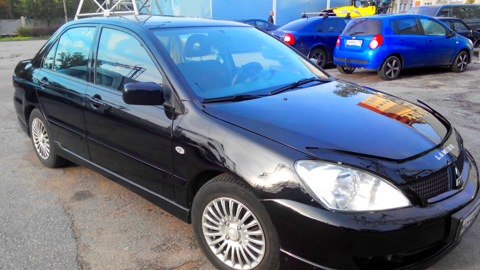

Начу наверное с того что я чего-то не догоняют.После многочисленных попыток (с новыми свечами тоже)пыло посажено два акума(первый на половину жена посадила)).Результата не было. И чтобы не тыкать пальцем в небо отвез улана в сервис.Времени у меня на поиски проблемы нет(работаю почти без выходных).В сервисе готовился к вердикту и закупке запчастей.Предупредил мастера что акум дохлый.Он подключился прибор для зарядки и начал пробовать завести.И тут улан выкинул свой второй фокус.Завелся как ни всем не бывало.Я даже не сразу сообразил что двигло работает. Ну раз я в сервисе то тогда надо провести диагностику.У же пора менять масло может что ещё заменить.Так как из трубы валил дым;вердикт был-пора капиталить(но за 10000т км уровень масла не упал)Замер компрессии показал во всех цилиндрах 12очков.При проверке компрессии мастер сказал что чтото бенсом и не пахнет(походу говна залили.может поэтому и такие капризы)Заряд на акум был14.5По подвеске все идеал.Ток сайлент блоки на продольных задних рычагах подходят.Но они у меня в багажнике валяются.Для эксперимента направился на другой заправке.Пока полёт нормальный.
Mitsubishi Lancer 2006, двигатель бензиновый 1.6 л, 98 л. с., передний привод, автоматическая коробка передач — поломка
