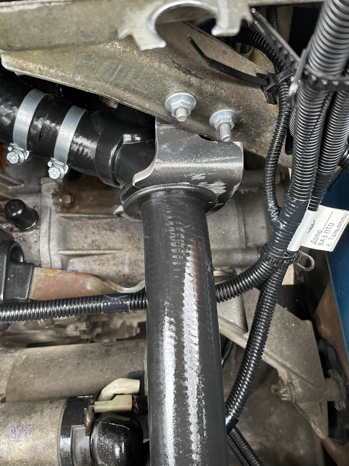

Ставил в Июне, ожидалась жара. Потому и не рискнул ставить вставку Вахлер. Шпильки выкрутились легко. И так же легко вкрутились шпильки от постели распредвала классики. Двигатель 8-ми клапанный, датчик температуры менять не пришлось.
Выход электроподогрева врезал в выход термостата на печку. понадобился метр шланга на 16.
До кучи на месте крепления массы заменил чёрные шайбы не проводящие электроток на нормальные.
Поставил, поездил лето. Что понравилось так это отсутствие воздушных пробок. Больше они не появлялись. Но и температура на трассе падала до 80 градусов… Настали холодные дни и стало крайне неудобно ждать нагрева движка больше 80. Пришлось ставить вставку Вахлер.
За одно попробовал слить ОЖ компрессором. Для замены термостата этого оказалось достаточно.
Термостат к головке прикрутил без прокладки, просто на герметик. Очень понравился серый Абровский герметик.
Что мы имеем в итоге? Ускоренного прогрева нет. ЧТо с калиновским что с грантовским термосом — одинаково. Воздушные пробки? Да с грантотермосом их не стало. Но с калиновским термосом температура двигателя держится стабильнее. На грантотермосе что с родной вставкой, что с Вахлеровской — температура гуляет вверх вниз. Ну не было у меня никогда такого при исправно работающем калинотермосе. На нём стабильно держалось 90 грабусов и в жару и в холод. Надеюсь что ресурс германской вставки будет выше нежели калиновских термостатов. Стоит ли переходить на грантотермос? Термос Бехр — 700 р., вставка Вахлер от 450 р., шланги трубы… Термостат Калина — 500 р. если только крышку брать. Только она и нужна. Вот и задумаешься о том стоит ли заниматься такими доработками. Супер эффекта нет и не будет. Если калиновский термостат работает исправно — переходить на грантовский не имеет смысла. Я не жалею что перешёл, но выводы сделал.

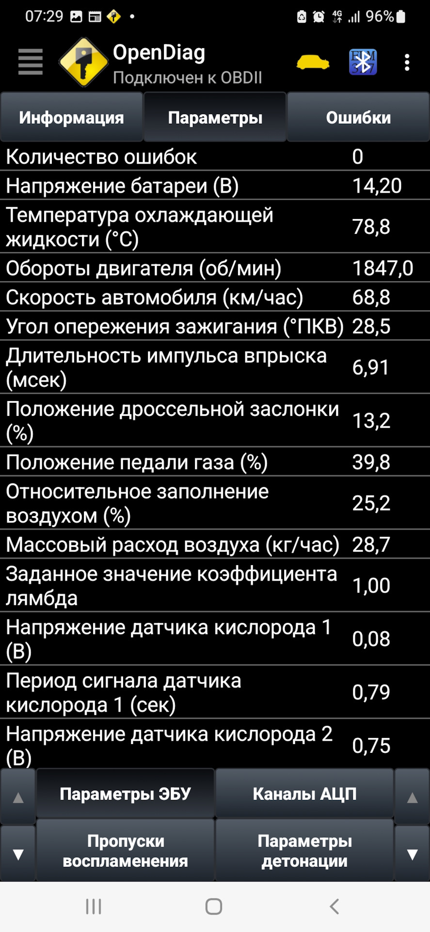

Добавление от 14.10.15.
Поездил с новым термоэлементом. Температуру контролировал через Блютуз адаптер + телефон. Держится стабильно 92-89 градусов в движении, при долгом стоянии в пробках нагревается до 100 потом вентилятором сбивает до 95. На улице +8 было. Печка жарит отлично. Воздушных пробок нет. Но стал моросить датчик показчика температуры : стрелка на приборке прыгает туда-сюда от 90 до 110. С термостатом это не связано, или датчик, или масса.
Дополнение от 9.01.16 г. В морозы -30 что по городу что потрассе грантотермос с вставкой Вахлер показал себя с лучшей стороны. На трассе радиатор картонкой всё же пришлось закрывать, но температура держится стабильно в районе 90 градусов. По поводу быстрого прогрева ДВС скажу что прям заметно более быстрого прогрева чем на калинотермосе нет. И самое главное не смотря на морозы и течь патрубков отопителя никакого воздуха в СОД нет!
