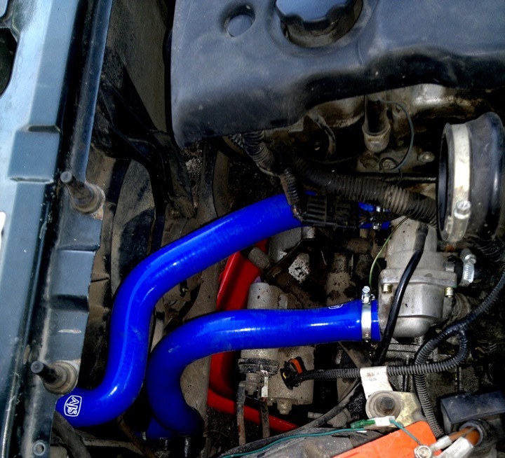

Когда покупал наборчик уже было какое то подозрение что что-то не так, но до последнего верил продаванам что именно для 16 клапанника сей набор. Типа много народу покупали и никто не жаловался. Сразу скажу что достался мне наборчик НОНЭЙМовский очень похожий на 2108.

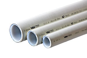

Сегодня по утряни быстро раскидал старые патрубки от лУЗАРА и начал колдовать над силикошками. Мало того что шланг на подачу печки оказался короче почти на 10 см и как я блин не увидел что он короче)) он ещё и по диаметру чуть меньше чем надо )) Сразу предупреждаю что сильно вытянуть просто бесполезно … и не тянется и не греется ) Пришлось просто мылить и уговаривать шатая всю машину как грушу ) со стороны было похоже на секс с подкапоткой. =))) Самое страшное что подача на 2110 печке пластиковая и надо напяливать аккуратно и без фанатизма и будет успех. После напяливания пришлось думать чем удлинить. Для удлинения легко подошел кусочек металлопластиковой трубы eurosantehgarant.ru/uploa…/300x215_1399862912_0.jpg любезно оставшийся от ремонта в кухне. Так что при покупке данных (С/Р)ТИ будте внимательны, Верить нельзя никому, уж Вы мне поверьте. )) Проще всего нужно было померить свои шланги и взять с собой линейку или Штангельциркуль, ну или просто термостат
и примерять "по месту", про длину то же не стоит забывать.

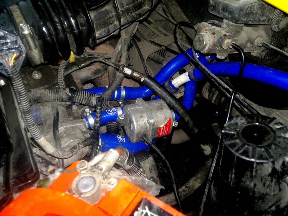

В 2012 году ещё поставил и вообще забыл что такое "машин не завёлся в мороз" )))
А было вот так b-a.d-cd.net/bd08204s-960.jpg

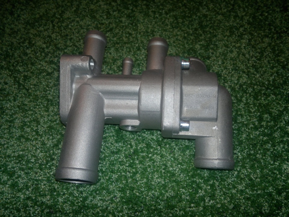

b-a.d-cd.net/e7330aas-960.jpg остался кусок термостатный, и одна длинная … пароотводы не ставил пока. Набор 100% 2108
Может тоже бы один длинный остался, я не смог воткнуть который в салон идёт =))
В салон ? )
Да имел ввиду под обшивку, там где две трубки торчат рядом с друг другом =)))
это пароотвод ) что бы печку и ОР не воздушило
