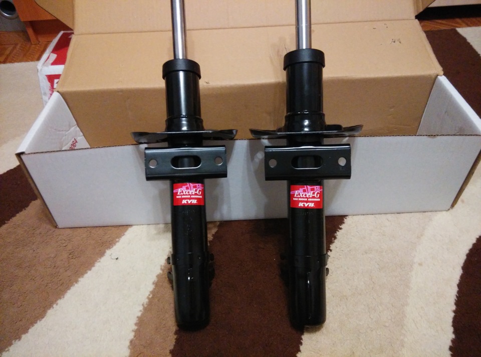

После замены сразу поехал тестировать новые стойки. Что могу сказать:
— Наконец то от подвески не исходит никаких посторонних звуков.
— После стоек SACHS "Super Touring" стойки KYB Excel-G намного мягче и комфортное, такое ощущение, что после газовых поставил масляные. Если кто то ищет комфортные стойки, то берите KYB Excel-G (339763).
По остальным параметрам вроде всё также. Посмотрим на сколько хватит этих стоек, если также не надолго, то буду ставить оригинал т.к. уже надоело экспериментировать.

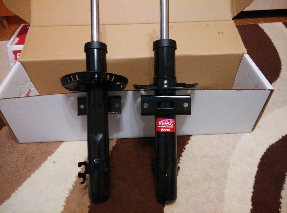

Слушай, а стакан, на который одеваются пыльники снизу — ты на каябу оставил от оригинала? У меня этот стакан от оригинала на каябу не налазит
Да, от оригинала поставил.
А че ж у меня тогда он не лезет…
Нагрей феном и забей молотом
Да сделал уже всё.
kactet21
Я старый стакан "подътесал". Подробномти смотри в БЖ.
Да я тоже так и сделал.

и еще вопрос. Они короче родных же?
Тоже выбираю аморты.Склонялся к каяб и сразу вопрос может быть глупый. Стойка левая и правая одинаковая? Просто по этому артиклу заказывать 2 шт?
Левая и правая одинаковые, не зависимо от лево и право. По длине они такие же как и родные.

Они не короче оригинальных ?

Они одинаковые по длине с оригинальными. А по жёсткости, после стоек Sachs они мне очень комфортными показались и на них стало приятно ездить, не прыгаешь как на табуретке, как это было на Sachs.
