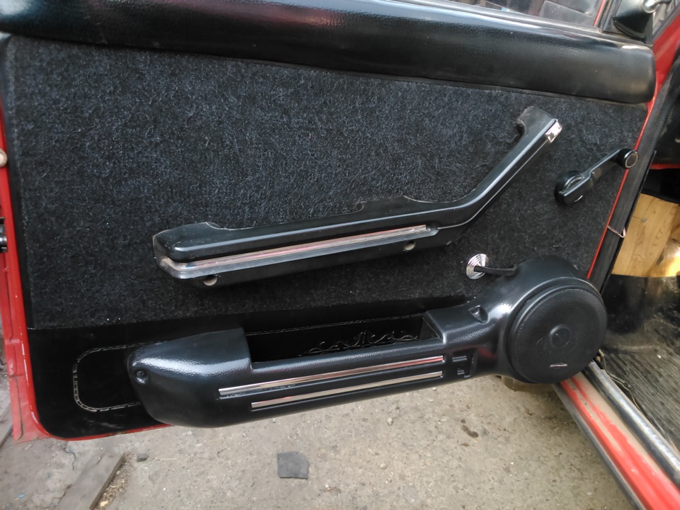

Как и обещал делаю фотоотчет по установке дверных карманов с динамиками.
Вот окончательный результат работы:
Карман достаточно габаритный, поэтому сначала у меня даже возникли опасения, а станет ли он на место.
К счастью, на место он стал без проблем, но есть несколько нюансов, которые хотелось бы отметить:
— Ручка открывания двери оказалась достаточно близко к подиуму, но тем не менее свободному открыванию дверей это нисколько не мешает.

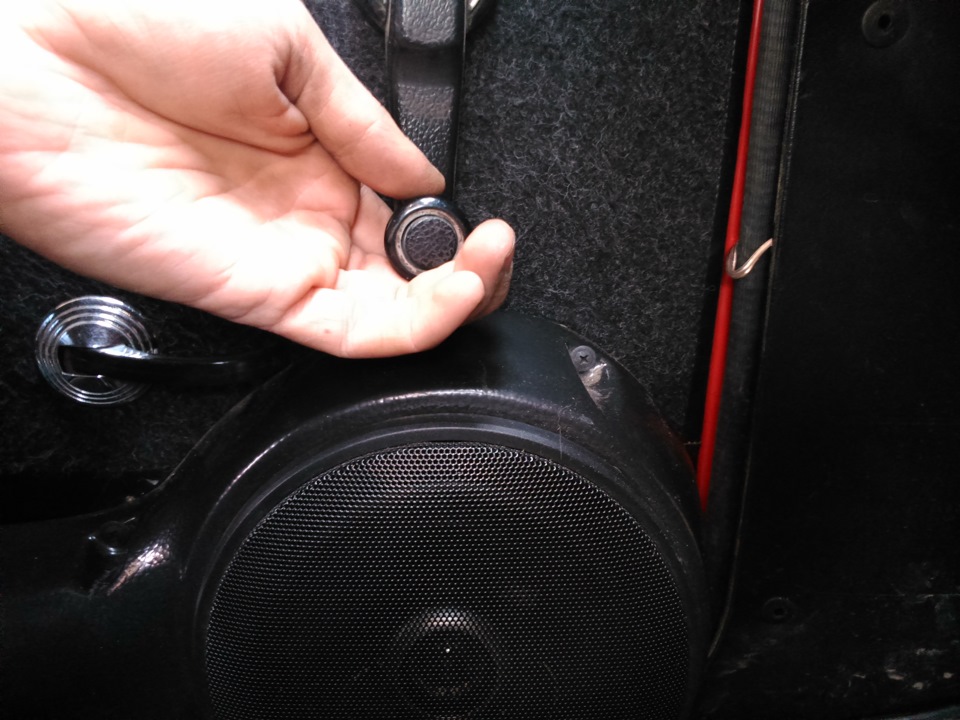

— Ручка стеклоподъемника также расположена достаточно близко и если ее вращать пальцами, то проблем не возникает, если же вы захватываете ее всей ладонью то костяшки пальцев будут биться об подиум динамика.
— Карман не задевает ни сиденье ни катушку ремней безопасности.
— Несмотря на то, что подиум достаточно высокий ногам в машине он нисколько не мешает.
Однако при выходе из машины, если у Вас достаточно большой размер обуви и дверь открыта не полностью, то, возможно, подиум динамика будет мешать.
Напоследок еще пара фоток:
Звук с новыми динамиками конечно бомбовый. Для полного счастья не хватает хорошей магнитолы или, возможно, усилителя. Но конечно даже мой старенький "Шатл" стал звучать совсем по-другому. Гораздо мощнее.
