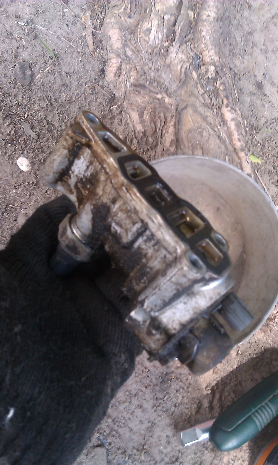

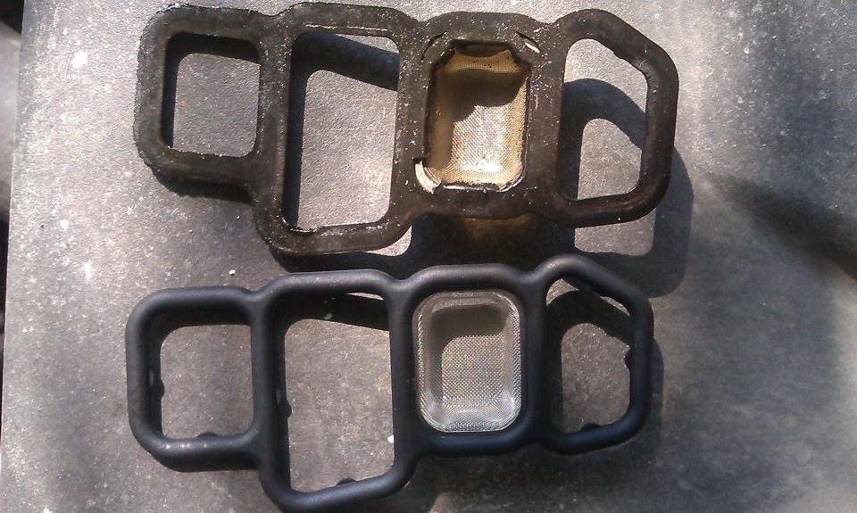

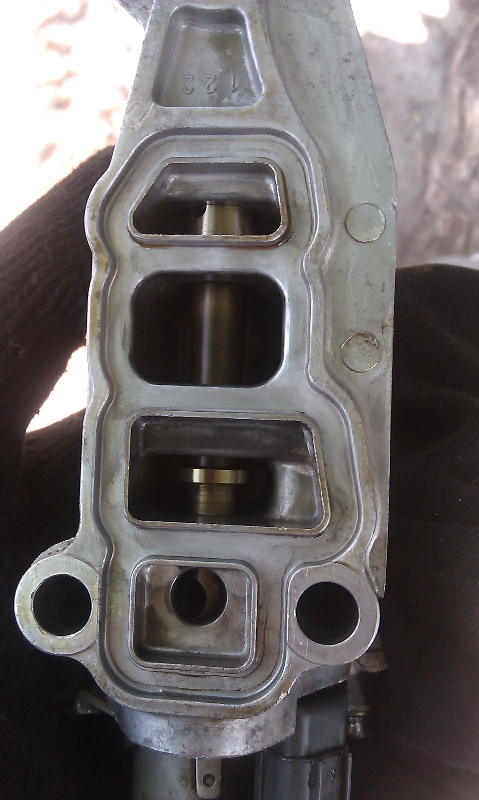

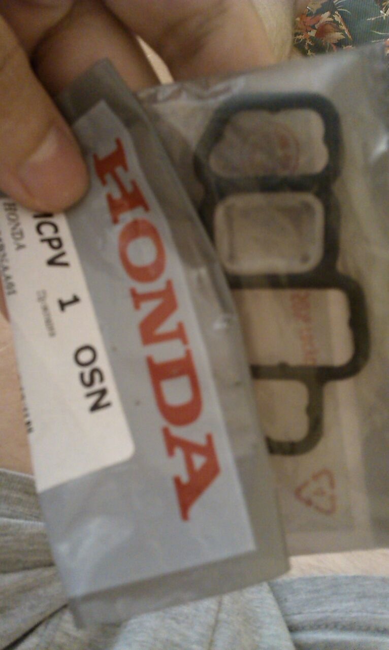

В поисках причины потёка масла обнаружен виновник прокладка VTEС, на пробеге в 130к под замену прокладка.
кат номер 15826RNAA01 --- ФИЛЬТР-ПРОКЛАДКА VTEC OEM

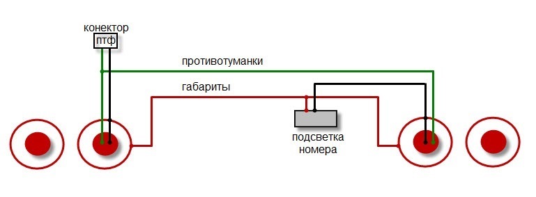

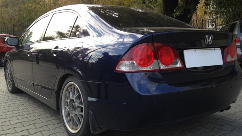

А так же сделал задние фонари «правильный» цивик — подключил 4 габарита и 2 птф.
— цоколь с проводами для ламп W215W ------ 2644 FLOSSER
— лампы в комплекте 2 шт ----- P1891 KOITO (ЛАМПА T20 12V 215W БЕЗ ЦОКОЛЯ ДВУХ СПИРАЛЬНАЯ)
Схема подключения найдена где-то на просторах драйв2. Спасибо хондаБро!
Результат ниже.
