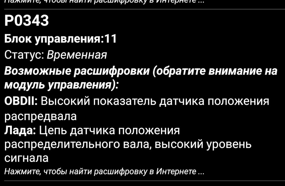

Нашол, с помощью ELMки . " Ошибка P0343 дачик положение распределительного вала. Его замена не помогла -зря потратил время. Как оказалось дело было в клеме + когда подключал еще к старому дачику загнул ему один контактный усик.они там очень тонкие

обращать внимание нужно только на ошибки которые диагностирует ELM obd адаптер, там подробно все .

эта ошибка никак не влияет на поведение мотора. сейчас я обращаю внимание только на ошибки которые диагностирует ELM адаптер.
