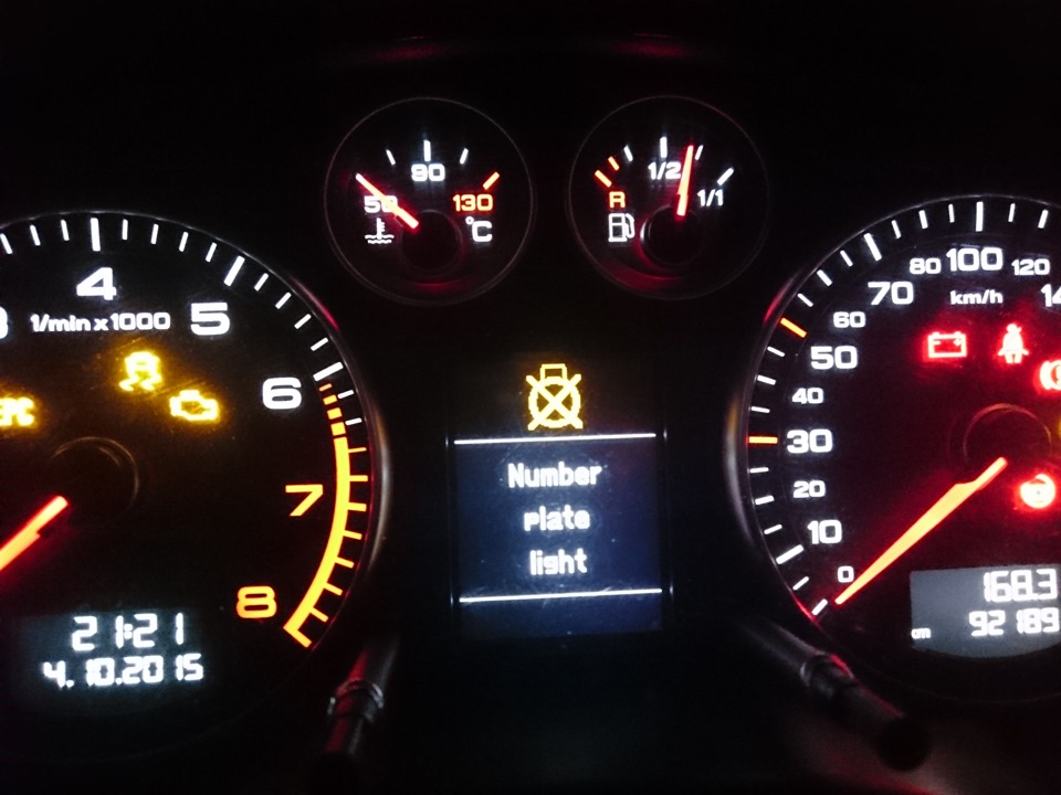

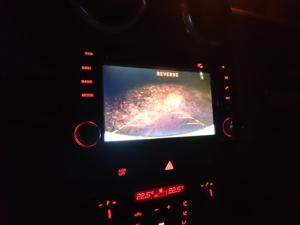

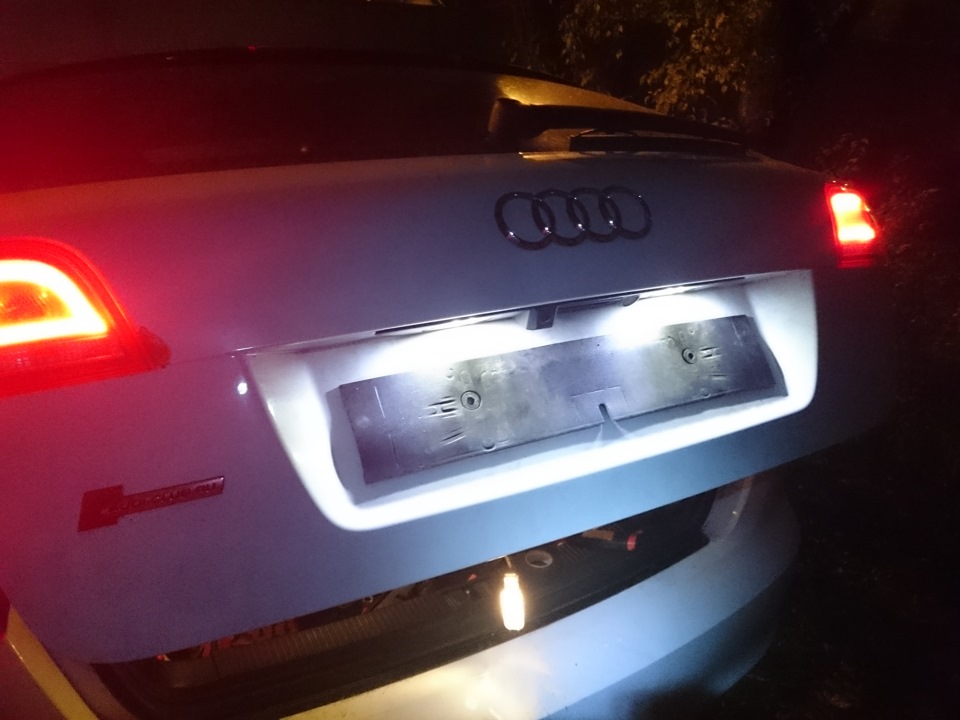

Времени на любимые дела, к сожалению, не очень много. Спасибо, что хоть сколько-то есть:) Поэтому решил заняться приведением в порядок не устраивающих меня вещей и установкой давно приобретённых деталей. А именно, поле установки год назад камеры ЗХ вместо плафона подсветки номера, иногда вылезала ошибка по подсветке, и, к тому же, я перепробовал кучу диодных лампочек в оставшийся плафон — они все отличались по цвету от того, что стоит в плафоне с камерой.
Поэтому, сначала нашел информацию по этому вопросу. Решил поставить камеру не в плафон, а в планку или в ручку открывания багажника. Заказал на али планку со встроенной камерой. Долго пытался понять, какой вариант из предлагаемых подойдет. Дело в том, что в новых аудях контакт ручки открывания багажника смещен в сторону, хотя везде пишут, что это подходит на все ауди, кроме q7, но не указываются года выпуска или номера кузовов. Оказывается, что нам-то как раз и нужна планка под кодовым названием Q7, имейте это в виду, если будете заказывать. Я заказал две, поставил такую же на A6 C6 (которая 4F) — встала идеально. Значит, прогресс развития проявляется в переносе контактов%)

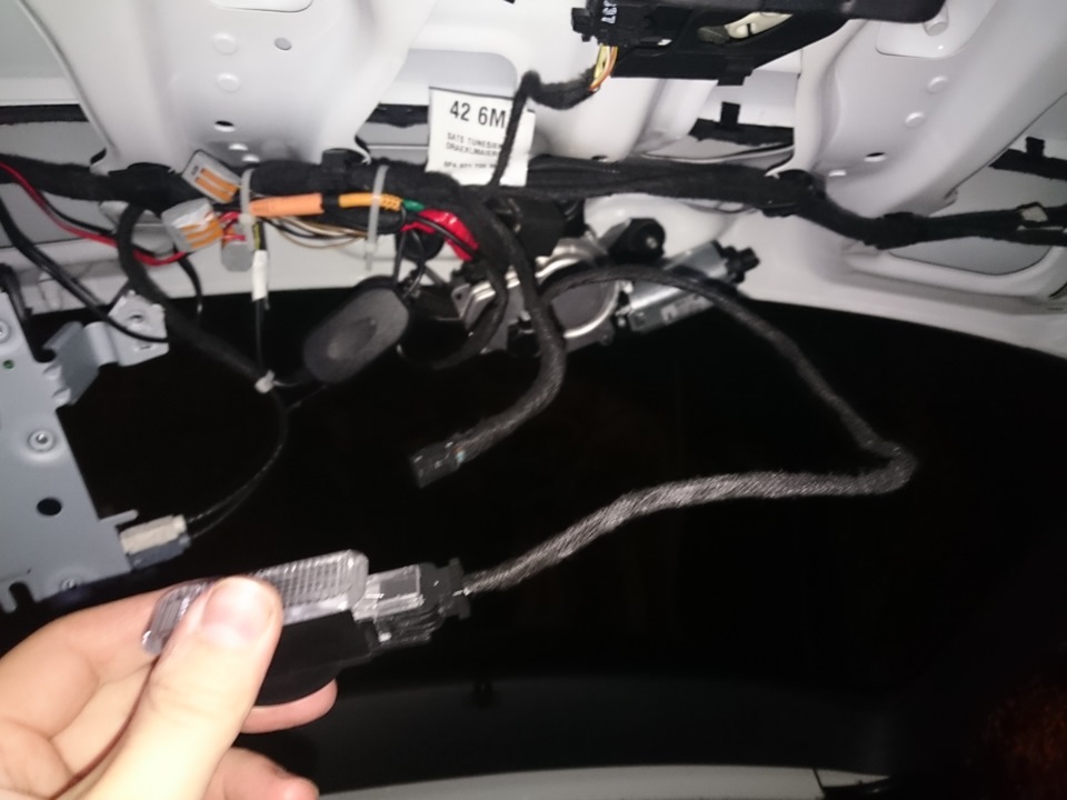

В эту планку ставить обычные лампочки не захотел, решил поставить оригинальные светодиодные. Наткнулся на отчеты по установке оригинальных светодиодных плафонов с разными вариантами обманок БК. Кстати, новые блоки управления имеют возможность программирования через ВАГ-ком для работы с LED плафонами, не выдавая ошибки. Мой оказался лишен такой опции, поэтому пришлось колхозить с обманкой. Решил купить оригинальный плафон подсветки салона, который подсоединяется параллельно к светодиодным плафонам и суммарная нагрузка становится достаточной для борткомпьютера, чтобы он не ругался на подсветку и был доволен. Резистор не хотел — чего греть багажник, когда можно еще и светить:). Спасибо DimaK32 за подробное описание процесса и номерочки деталей. Также большое спасибо ZAGR за наводку на зачётные саморезы крепления плафонов под торкс, который при закисании будет гораздо проще открутить, нежели срезаемые кресты.

893971632 — коннектор для подключения плафона салона
N90684405 (2 шт) — разъемы для этого коннектора
4B0947415A — сам плафон подсветки салона (оказалось, что приходит сразу с лампочкой, что приятно)

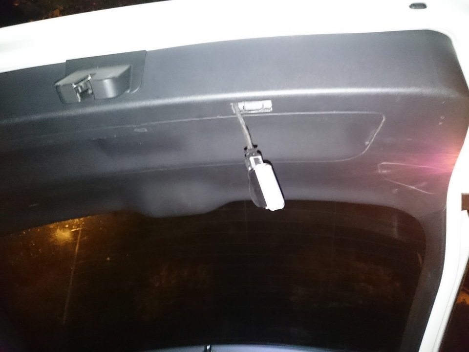

Самый геморрой, скажу я вам — вытащить и поставить обратно всю планку. Но проблема решаемая.

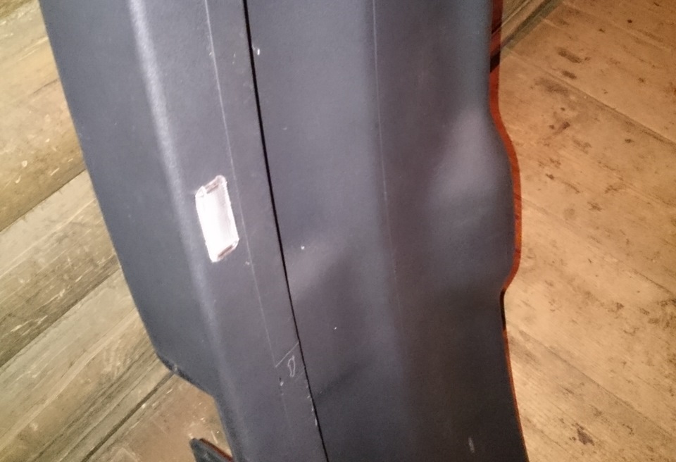

Далее встал вопрос о том, куда впихнуть плафон. Хотелось посередине, но там получалось очень близко к замку багажника, поэтому решил сдвинуть в сторону. Взял дремель, пропилил прямоугольную дырку — всё держится и смотрится неплохо.

Нужно искать примерно по такому запросу: camera Trunk handle Audi, при этом у продавца обязательно надо спросить о старых версиях (прорезь для кнопки открывания не сбоку, а ближе к центру). Раньше это было на Q7, а теперь Q7 тоже обновили и надо просто спрашивать про старые версии. А лучше им фотку присылать, чтобы не ошибиться:
А почему не взял вот такой вариант?
Ручка с камерой, и планку менять не нужно!
Ручка с камерой тоже есть, сравнил их перед установкой. Чтобы поставить её на место, нужно проделывать те же операции и плюс разборка самой планки (отделение ручки от каркаса планки). Основная причина, почему мне целиковая планка кажется удобнее — сама ручка открывания чуть шире, чем в случае с камерой в ручке. Удобнее открывать.
А ручка с камерой на опытах — шаманю с подключением к планшету. Когда всё срастётся — может поменяю (разные камеры — одна PAL, другая NTSC).

Приветствую, а что получается что лампочка, которую параллельно подсоединил постоянно горит? И светит в багажник?
Ага, всё так. Но никак не мешает. Можно воткнуть резистор под обшивку, но он будет греть на свои 5Вт и может прилично нагреться и чего-нить поплавить(например, провода, прикасающиеся к нему). Поэтому я, как и предшественники, решил сделать контролируемую грелку заодно с подсветкой погрузочного пространства. Ночью очень удобно:)
Я понял, спасибо, надо так же сделать а то эта ошибка достала уже :))) спасибо за ответ.

Для дырки под ключ идет в комплекте аккуратная заглушка. Из двух зол выбрал меньшее — камера в плафоне гораздо хуже, нежели в таком варианте.
