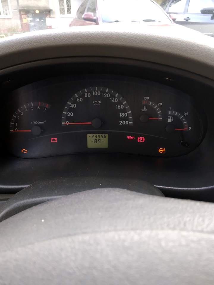

я езжу на калине седан 2006 года сделать диагностику панели и выдало очень много ошибок подскажите пожалуйста как их расшифровать. -23456
789-
Константин, в статье описаны все номера
надо глянуть спс за инфу
