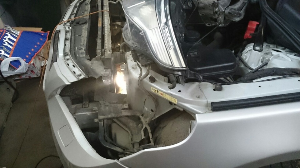

Плановое ТО, замена все роликов и ремнейЧуть ранее стал сильно шуметь подшипник в муфте кондиционера…заменён на новый
Попробовал присадку в мотор…стал работать чуть тише
Можно номер подшипника в кондюке, а то тоже шумит
Завтра постараюсь узнать…я его не покупал, у парней на сервисе брал

Размер 35х52х1235db5212

Размер 35х52х12
