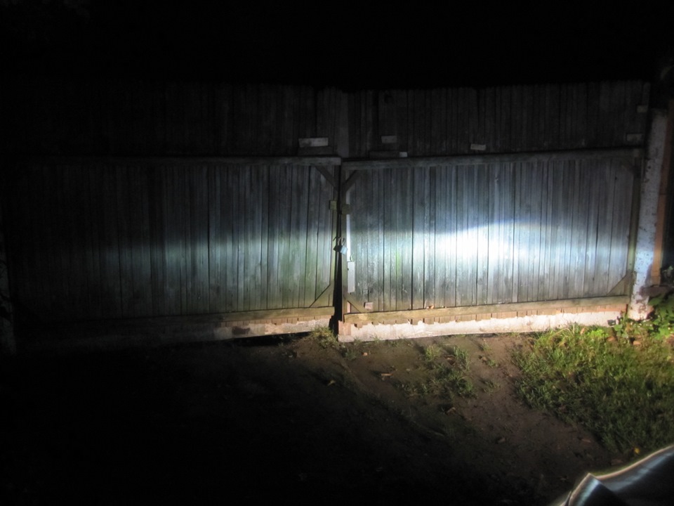

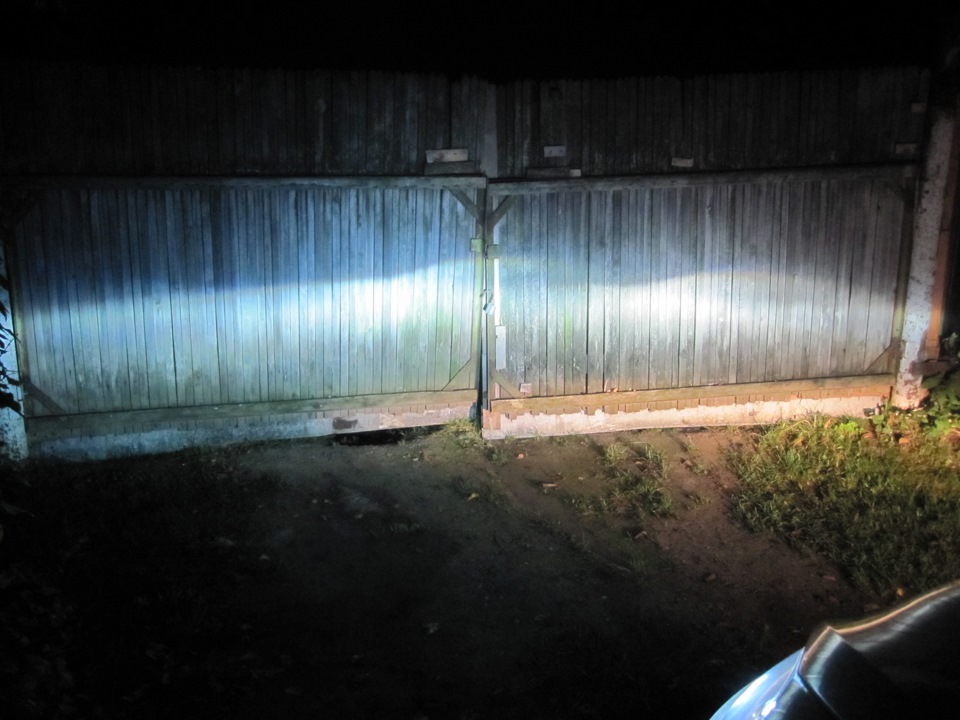

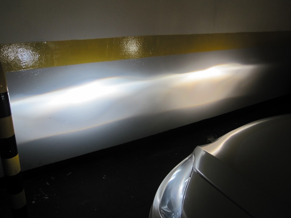

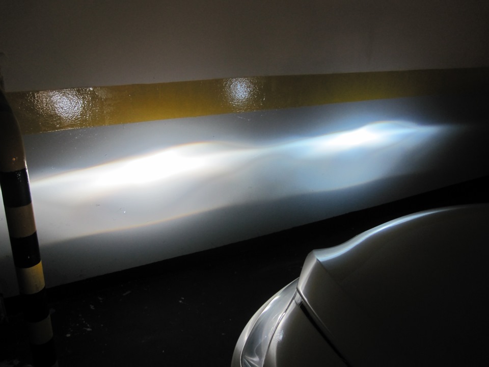

И так где-то 5 месяцев назад установил новые би-ксеноновые лампочки OSRAM COOL BLUE INTENSE
Очень долго копил на них и потом искал, решил заказать в Exist, чтобы не нарваться на подделку.
Тем более в интернете они были всего на 300-400 руб дешевле и вызывали у меня сомнения.
Проездил с ними все лето и не мог нарадоваться!
Лампочки реально шикарные и свет не хуже чем у диодной оптики бмв и мерседесов!)

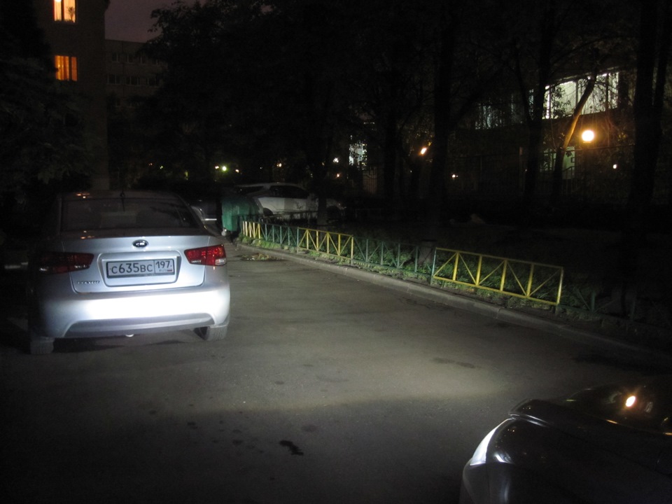

Вот тут хорошо видно что еду за 5кой бмв с диодной оптикой и цвет у меня почти такой же синий) Еще и в конце справа обгоняет 222ой с диодной оптикой)

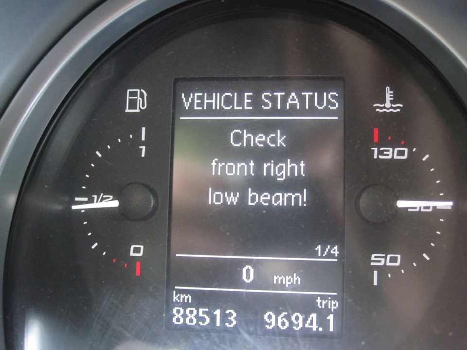

Но где-то недели 2 назад купил новые светодиоды в габариты, уже писал тут об этом. Диоды были без обманок и не выдавали ошибок! Но через пару дней выскочила ошибка правой фары!
Выхожу а она реально не горит!
Выключил и включил, вроде загорелась.
Но вечером снова все повторилось + загорелись ошибки по диодам!
Я бегом вернул их в магазин и поставил лампочки, но правая фара продолжала иногда не зажигаться, а иногда загораться сразу, но где-то через секунду позже левой!

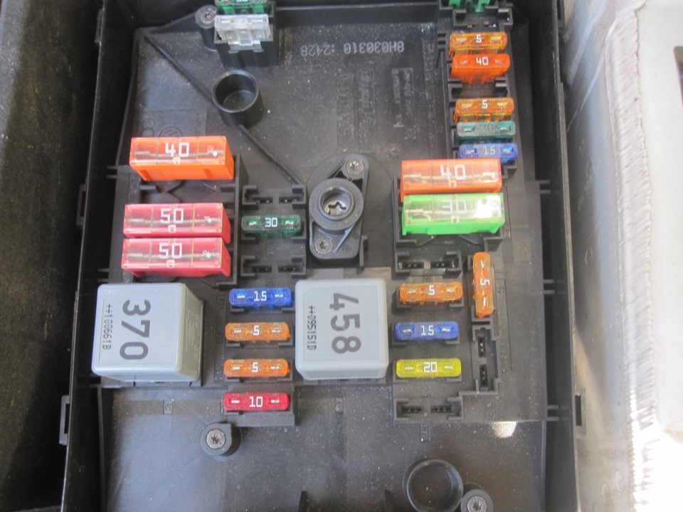

Первым делом полез в предохранители, но так и не нашел перегоревших.

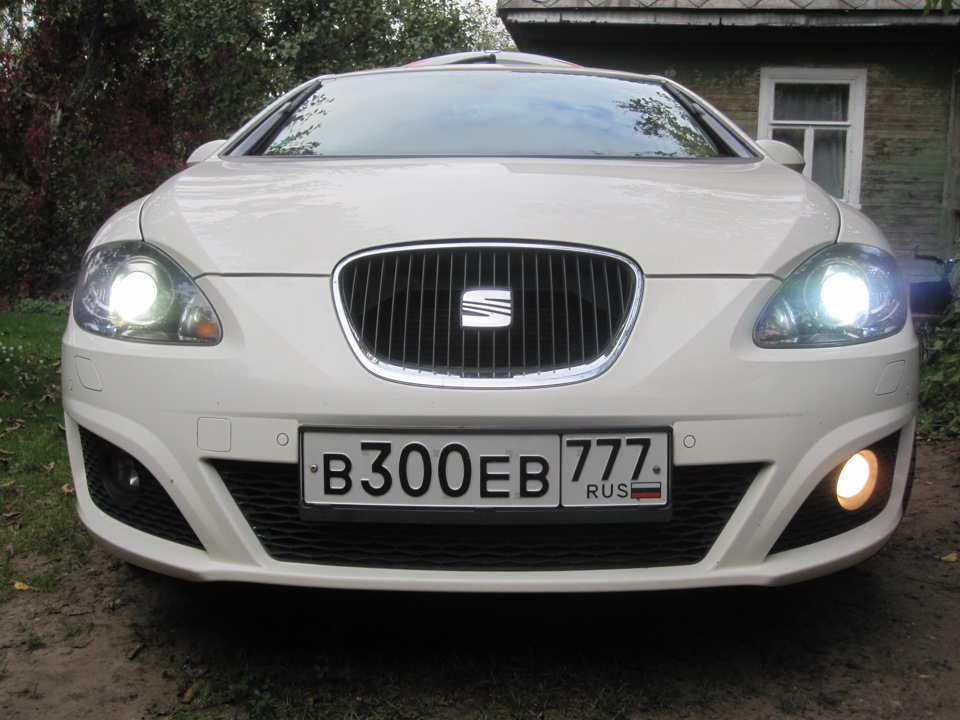

Тут хорошо видно разницу в цвете, слева осрам CBI справа старый филипс

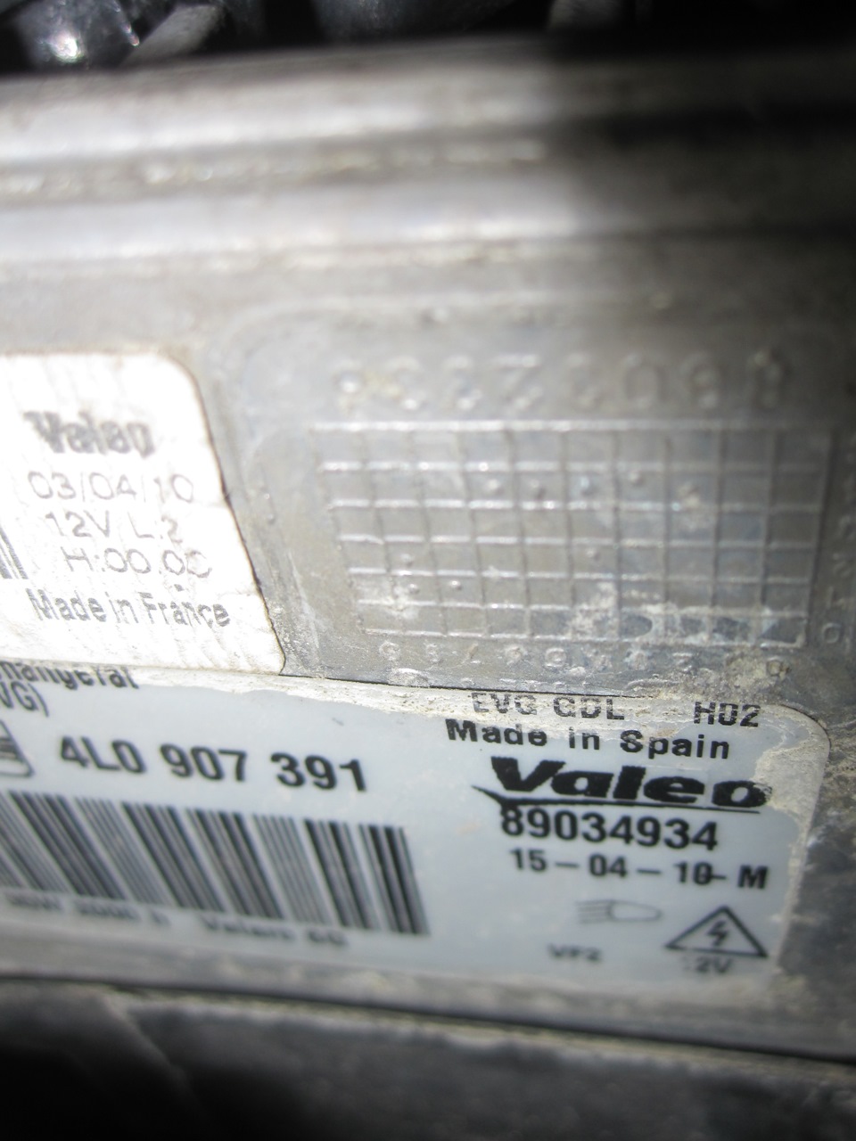

Больше всего боялся что дохнет блок розжига!
Пробрался посмотреть номер
И уж больно было неохота снова скидывать бампер.

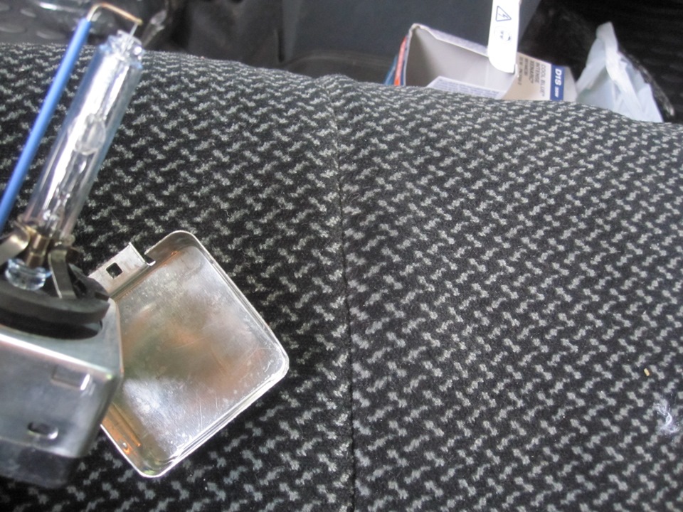

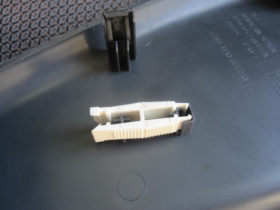

Затем решил поменять лампочки местами и тут меня ждало открытие!
У лампочки крышечка странно начала болтаться и легко снялась!
Поменял местами и понял что дело в новой лампочке!
Выключил и включил все норм
В принципе очень обидно что новая лампочка за 3 тыс помирает!
Но с другой стороны, я рад что это дело не в машине и блок розжига в порядке)

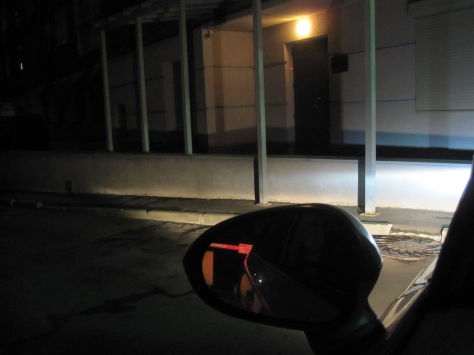

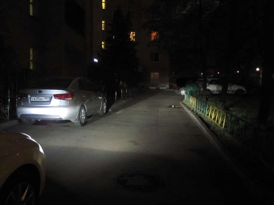

Хотя по свету обе шикарно светят
Настолько хорошо светят, что даже не включаю ПТФ)
Хотя они шикарно светят где-то на 5-7 метров в бок)
