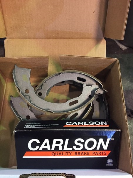

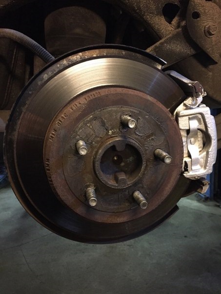

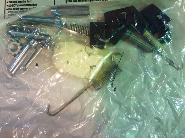

Сегодня подошел момент замены масла в моторе, меняю его каждые 8000 км…, совместил этот визит на сто еще с одной проблемой, а именно скрежета и металлического шуршания который раздавался из заднего моста… авто простояла больше недели на стоянке и при начале движения раздавался этот неприятный и позорный скрип( на скорости все пропадало… подумал, что оборвала и или что-то случилось с колодками ручного тормоза… При покупке в Академии масла в двигатель купил колодки и рем. комплект к ним все было в наличии… при вскрытии все обошлось, все в отличном состоянии, причина разводной механизм колодок… почистили все заработало, шум пропал… Колодки и рем. комплект пошел в запас на полку в гараж)))

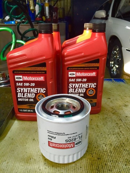

масленый фильтр был в запасе цена 450 руб
