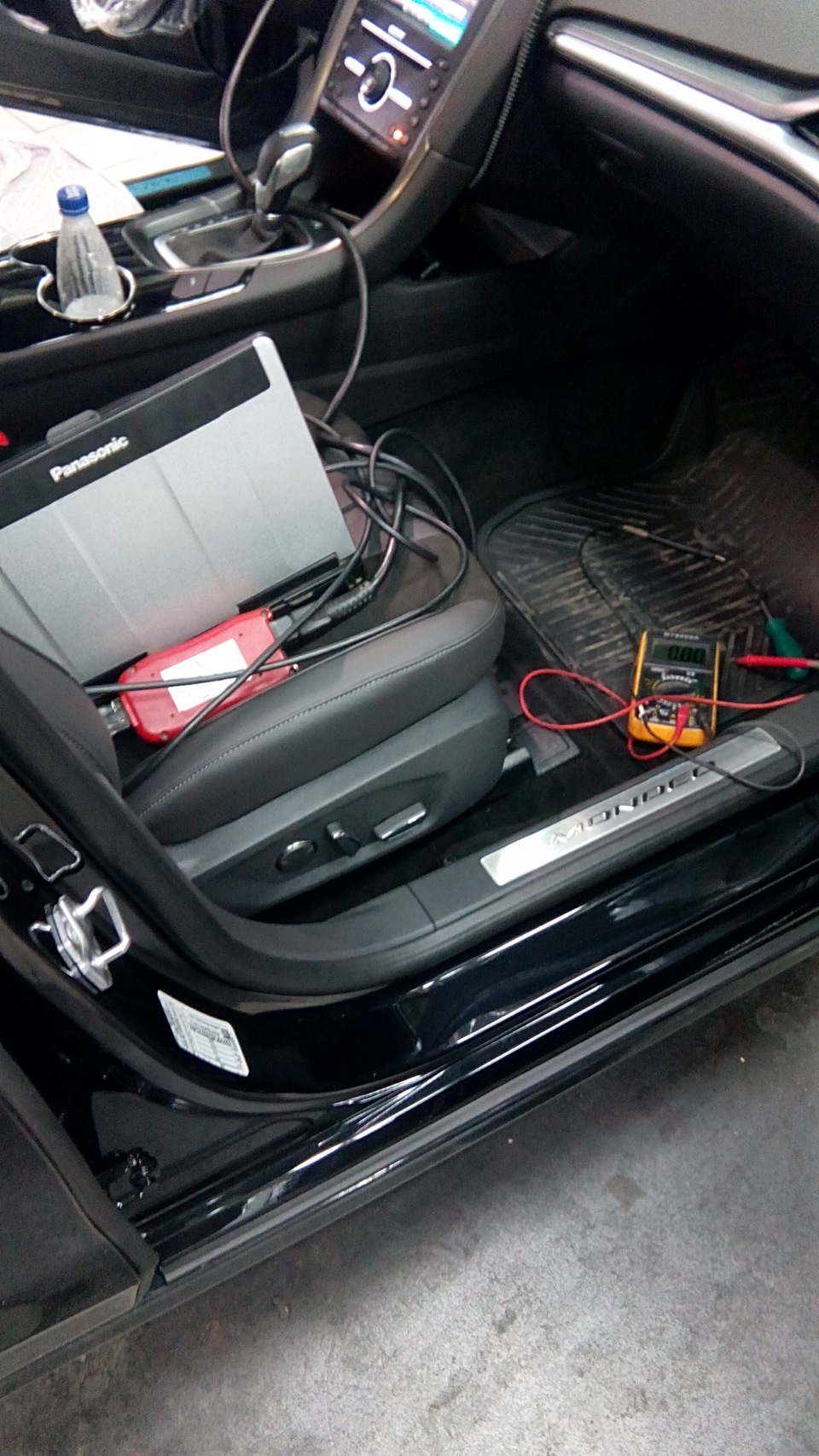

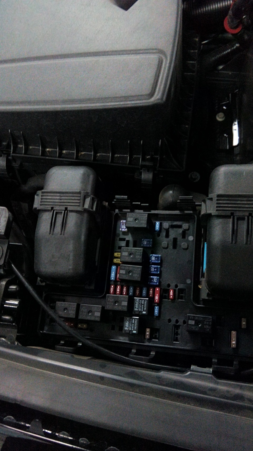

Утро не предвещало беды. Как обычно завел своего моника и пока поднималась температура обмахнул его щеточкой от пыли. Выехал из теплого паркинга, красота на улице всего -2, в машине +22 еду и радуюсь. Через несколько минут после того как встал в пробку начал подмерзать и стали потеть стекла, добавляю обдув на ветровое стекло и понимаю что вентилятор то не дует. Т.е. пока я передвигался по трассе со скоростью 90 обычного обдува от набегающего потока хватало, а как только встал все приплыли. Начались шаманские танцы, обогрев лобового включи, окошко приоткрой и такие мучения на протяжении 20 минут с попытками реанимировать систему климат контроля, скажу сразу бесполезно. Приехав на работу начал обзвон диллерских центров. В первом запись на следующий день на вечер, второй запись через 3 дня, третий отключен телефон (оказалось просто с утра света не было). Звоню менеджеру у которого брал машину, говорит приезжай через час будем смотреть. Приезжаю подключаем сканер и он сразу же отключает антипробуксовочную систему, электрик в шоке окно не активно, включить не можем. С третьего раза удалось сбросить все ошибки, наверное глюк какой, вентилятор молчит. Начинают искать по схеме, тут же делают жесткий сброс путем отключения плюсовой клемы.
Итог всей спасательной операции замена реле управления вентилятором отопителя, и бинго его нет в наличии на складе, донором стал автомобиль тест драйва!
