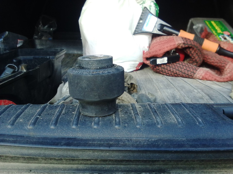

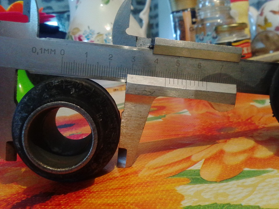

Всем привет, очень давно ничего не писал, совсем небыло времени заниматся машиной даже с июля ниразу не помыл машину только недавно надоел срач и помыл салон, купил дом и теперь в этом году у меня выходных совсем нет очень много работы, ну да ладно, поставил зимние калеса и решил поменять сайленты так как они у меня не внушали доверия и сделать развал по времени заняло часа два все прошло отлично

Привет, тут чуть ошибка.Я себе на опирус тоже брал эти сблоки.Прессом всё хорошо вдавливается без обточки.В середину мет.втулки вставляется подходящий стержень, потом перевернуть, и подправить.Снимал таким метедом аморт, и погнул шток., теперь стяжками стягиваются, а потом откручиваю.

Привет, ну как сайленты себя ведут ?
привет отлично все, на вид как будто только что поставил гдето уже 30000 проехал на них да и вобще все сайленты в задней ходовке в норме хотя и неоригинал ставил гдето фебест стоит гдето амд на них я уже гдето 80000 проехал а спереди даже колодки не менял еще 190000 прошел вобщем передок вобще какото неубиваемый
Ну отлично же👍 Можешь по подробнее объяснить как эти сайленты ты запрессовал ? Заказал тоже их, жду
А амортизаторы сакс?
да родные сакс

вот и я в свое время так и не смог их запрессовать
да, я читал твой отчет
коды втулок из него взял?
да
