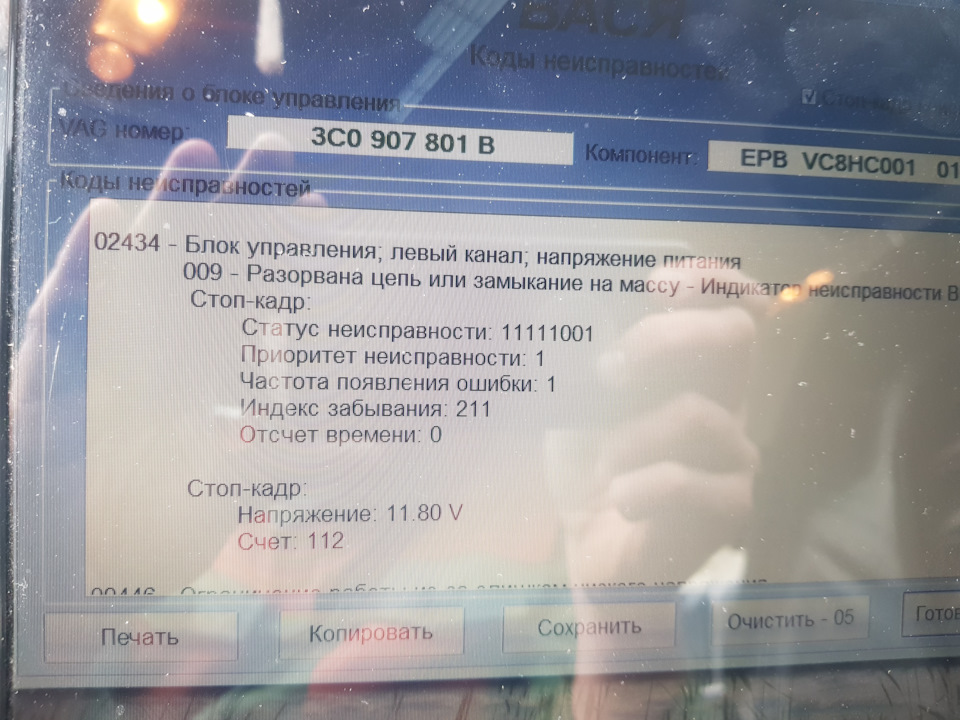

Вот такие ошибки, по механической части поверил всё исправно, проверил моторчики вращаются хорошо …
Просто в один момент поставил авто на ручник и пошел по делам возвращаюсь а тут ошибки и кнопка моргает, колеса заблокированы …
У тебя субкод ещё, 009. Разорвана цепь или замыкание на массу. Проверить, провод идущий к мотору, фишки. Моторы разбирались? Как определил их работоспособность? Если не вскрывал, хрен разберёшься.
Цепь не проверял надо на яму ехать и осматривать по низу проводку …
Моторы осмотрел визуально без влаги и прочего, подавал напряжение крутятся хорошо без треска хруста
012 не факт что обрыв. Столкнулся с такой ошибкой. Приписка 012. Но мотор работает. Просто нужно было свести колодки проводами от аккума. Все сделал, все работает. Но у меня это было после замены дисков, колодок и моторов

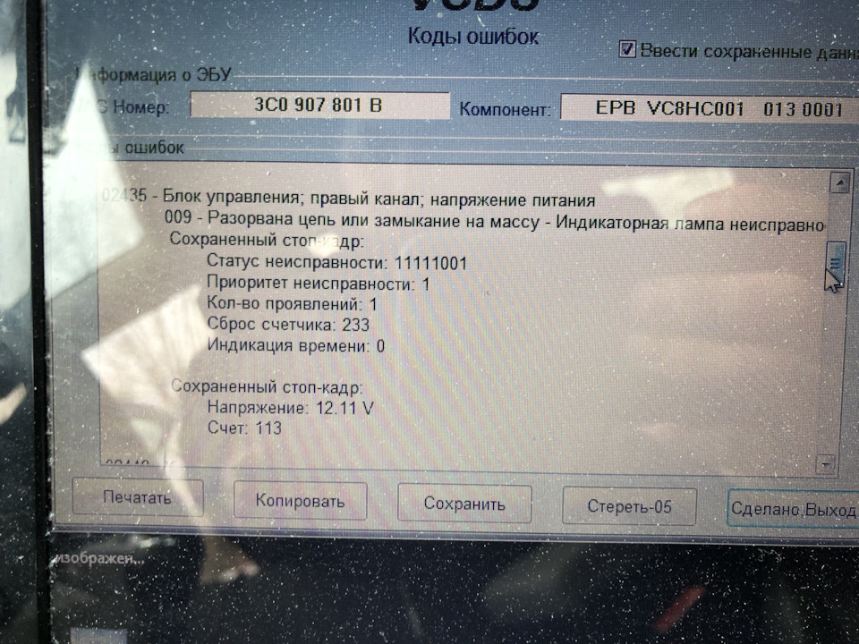

Привет, смотрю ты с ними в доль и поперёк разобрался, подскажи мне что делать?! При покупке ручник не работал, правый мотор был снят! Перебрал его, от Акума работает! Ставлю на место, ничего не меняется
Ошибка на фото
Это по ходу клин правого эл.мотора.На прямую от аккума он крутанет, а вот на своем месте в цепи может и нет, силенок не хватает.Если и дальше крутиться не будет, то другой суппорт попробовать подкинуть, если др.крутанет легко-нужно лезть во внутрянку своего, смотреть как там вал поживает)
