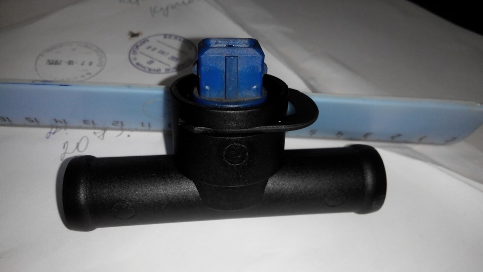

Блок климы выдал ошибку 6,1. Посмотрел 51 канал что показывает — бывает стоит 90 а один раз от 40 росло до 80 потом начало опускаться до 50, когда едешь растет а на хх опускается.
Подскажите какой датчик поменять, где он расположен, может номерок есть?

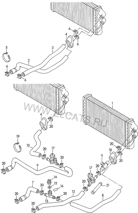

Дополнение 1
оригинальные номера может пригодится кому
поз.14 VAG 025 906 041 A — Датчик температуры двухштекерный синий
поз.13 VAG 4A0 819 497 — Тройник системы охлаждения под датчик

Случайно попался родной бу датчик в комплекте с новым тройником Topran.
Поменял, сделал адаптацию. Ошибка исчезла, теперь при утренней заводке обороты вентилятора отопителя растут помедленнее ( раньше через минуту подымались до max) — соответственно в салоне становится теплее быстрее. На блоке климы, на 51 канале — температура растет медленно, в соответствии с реальной температурой ОЖ

это синий датчик за мотором. возле моторного щита. стоит в тройнике
