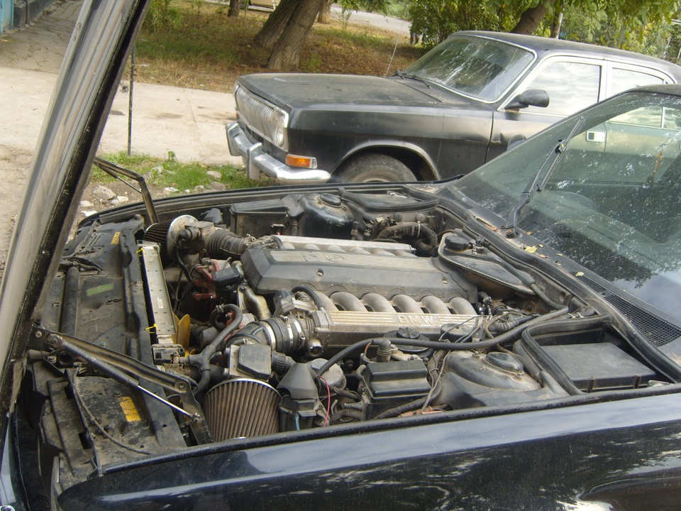

Остановился на m70b50 или мотор от BMW 5.0 V12.
В стоке 325 коней.
С этого и начну . Так как он перевернет всю машину с ног на голову. Все остальное можно и потом.

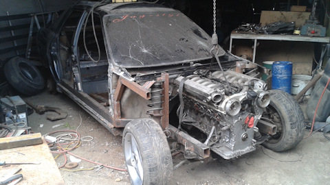

К сожалению или к счастью, это не просто свап. Хотя даже просто свап многие говорят уже космос, Нет, свап для ГИБРИДА это туфта. Он будет опять рычать на меня и косо смотреть, что снова говно сую слабомощное в него.
На первом этапе свап, для отточки всех крепление, кронштейнов, технологический и технических мест под аппаратуру и узлы.
В дальнейшем будет еще 3 очень серьёзных этапа. Главное чтобы пережил второй этап.

Что на данном этапе уже есть.
Как бы это не звучало под финальный проект купил целиком на полном ходу в хорошем состоянии BMW 750.(на фото она).
Так что проблем не будет ни с чем кроме после 2 и 3 стадии коробки передач и нужно искать задний мост. Так как автомат идет сразу ЛЕСОМ а заводской задний привод разорвет.
Так же сам ГИБРИД — Ауди 80 Б4, 14 лет у меня. Прошлый проект, как уже говорил это 2.8 V6 Би-Турбо. На данном этапе снят двигатель вместе с подрамником. Готовлю к свапу.
На свап и первую стадию форсирования хватит коробки мех от БМВ е60, но еще подумаю от какого моментного американца. Дальше нужно думать от чего так как момент провернет любую. Пока в приоритете на 2 и 3 стадию стоит коробка от корвета.

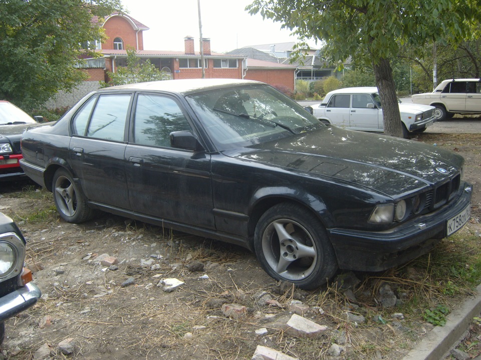

Долго эту 750i продавали на Авито. Остальное на разбор?
Все продаю кроме мотора, полностью ходовки + электрика и передние два сиденья.

Так вот кто её купил, не сказал бы что в хорошем состоянии, там даже по фото было видно, что машина очень не очень)
Состояние кузова и тем более лако-красочного покрытия не имеет значения. Интересует двигатель, коробка, вся ходовая часть, часть электронной начинки, кое какие элементы таких систем как бензонасос, кондиционер, климат, передние сиденья. Все остальное часть продается, часть меняется и почти вся основная рама и железо уезжает на утиль.
Мотор работает ровно. Хотя пришлось целый день понять что и как работает. Тянет отлично. На этом все ! По весне будет свап и уже обкатаю все на Ауди.
