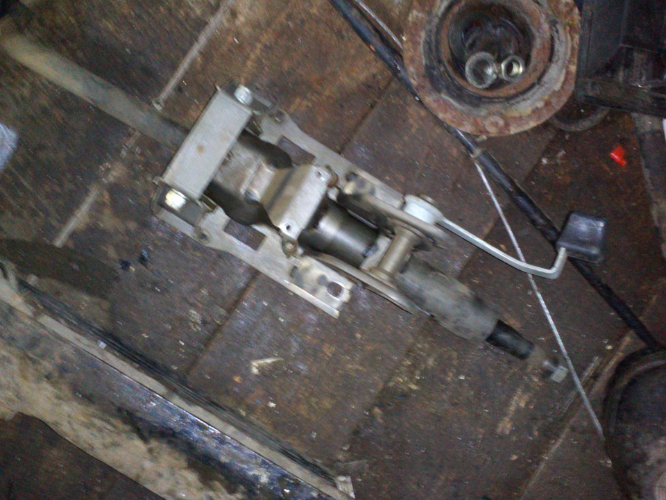

У меня в гараже валялась запасная рулевая колонка со следами сварки — резать не жалко
Из сиреневой одиннадцатой был изъят аналогичный узел
Сначала делаем неподвижную часть.
Для этого ТАЗоколонку зажимаем в тисы и разбираем

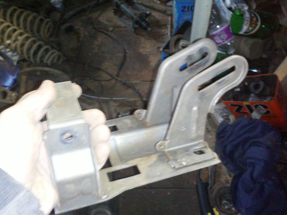

и изымаем вот эту деталь
Остальные запчасти не выбрасываем — они нам ещё пригодятся.

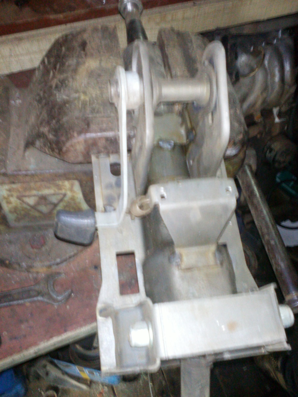

Теперь зажимем в тисы нашу родную колонку, прикладываем к ней основание от 2110 и прикидываем как нужно резать. Лучше сразу обмерить колонку что да как чтобы не промахнуться. Правда я ничего не мерил ибо у меня есть ещё одна и сборка проводилась по ней.
В общем режем-с…
А теперь с помощью сварки свариваем основания колонок 2141 и 2110 таким образом чтобы вал проходил там где и положено ему быть. Не забываем что узел ответственный и напрямую влияет на безопасность, а посему применяем усиление сварных швов. Лично у меня получилось вот такое чудо

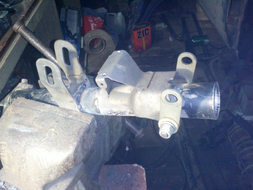

Для этого аккуратненько по сварке спиливаем с вазовской трубы ушки.
Ушки оставляем себе, а в трубу надо подудеть и выкинуть её в металлолом. Прикручиваем ушки к основанию и вкладываем в неё москвичевскую трубу предварительно очищенную от ненужного металла и выставляем в правильное положение относительно крепежных отверстий — я сравнивал с целой колонкой. Прихватываем сваркой, а затем аккуратно разбираем всю конструкцию чтобы ушки не отвалились. Получилось? Теперь зажимаем трубу в тисы и хорошенько обвариваем всё.
Затем обрабатываем сварочные швы болгарской дурмашиной чтобы оные не мешали работе механизма, красим и собираем окончательно. Я покрасил из баллончика сиреневой краской — дань памяти донору. :-)
На всё-про всё у меня ушло около часа времени и в результате получилось вот это
