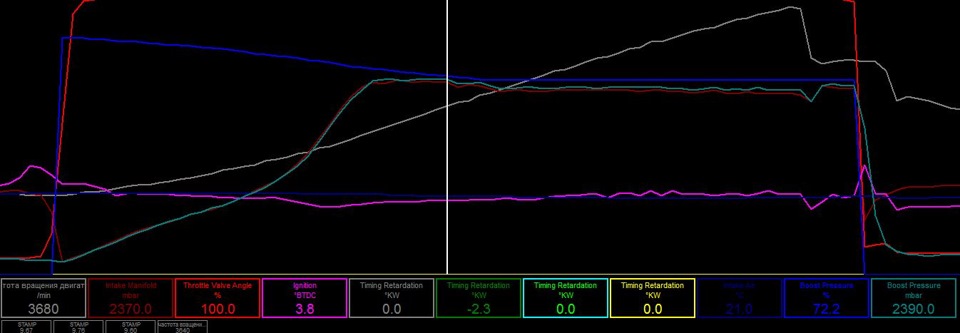

На данный момент имею 1.4 бара в пике и 1.3 на хвосте. Угол в районе 10-11 к отсечке, но на повышенных передачах из-за повышения нагрузки на мотор появляются откаты до -5, в принципе всё в безопасном диапазоне, смесь как и положено 0.8-0.77.
Вот такой график наддува и угла мы имеем на 4ой передаче
До 3700 наддув 1.4 бара, после спускается до 1.3 и так до отсечки.
В принципе из того, что хочу доделать, это поднять наддув немного, сделать 1.5 в середине и в конце сделать его 1.4 бара. Просто сейчас зима близко и довольно прохладно, зацеп уже не тот и думаю это отложим до лета. На зиму залью первую версию с настройкой 1.2 бара, там букса меньше, для зимы самое то!

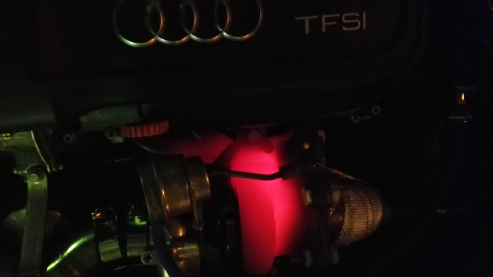

Кстати, вот такую адскую красоту можно лицезреть после хороших отжигов DDD

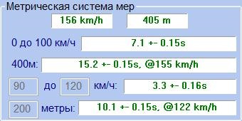

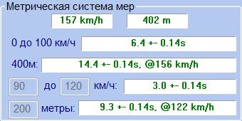

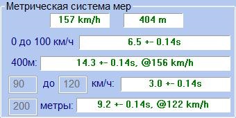

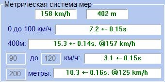

Через несколько дней выдался более менее тёплый день и сухая погода, поехал сделать несколько замеров. Сильно не пинайте, делал замеры на ВАСЮ, кстати на удивление, он мерит довольно точно, последние мои замеры на прошлой турбине показали разницу с RaceLogic около 0.1-0.2 сек причём ВАСЯ показал больше чем RL.
Ну так вот. В салоне я один, полный бак бензина, запаска и в багажнике пара ящиков инструментов. Т.е. 1500+кг мы имеем 100%
Первый замер делал со включенной ESP просто газ в пол без LauchControl
Второй замер делал с выключенной ESP также, газ в пол без LauchControl
Получилось даже чуть хуже, букса было больше.
Третий и четвертый это уже с LaunchControl
В итоге имеем
0-100 6.4сек
402м 14.3 156км\ч
Считаю очень даже не плохо для переднего привода, если учесть что первая и вторая в буксах) на улице было +10 всего. Раньше было лучшее время где-то 6.9 с ланча, среднее выходило 7-7.1 Сейчас же среднее выходит 6.5, а просто газ в пол как раньше с ланча, короче не плохо)) Квотер тоже ощутимо срезался, 14.9 было среднее. Так что если выкинуть все из багажника и будет четверть бака, секунд 14 поедет))
Что касается 100-200, замера толкового не сделал, по спидометру примерно 18 секунд, раньше было около 22 сек. 4 секунды очень хорошая разница хочу я вам сказать)))

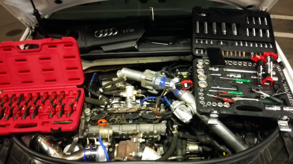

Отдельное и огромное спасибо хочу сказать Антохе, Tony585 за бесплатно предоставленные на тест катухи и набор съемников для вынимания пинов. Спасибо!

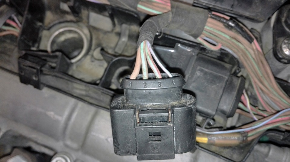

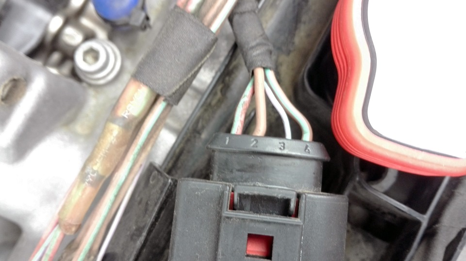

Начинаем вынимать.
Сток распиновка 1.4
R8 распиновка для 1.4
Все, катушки на месте, теперь долгожданный тест

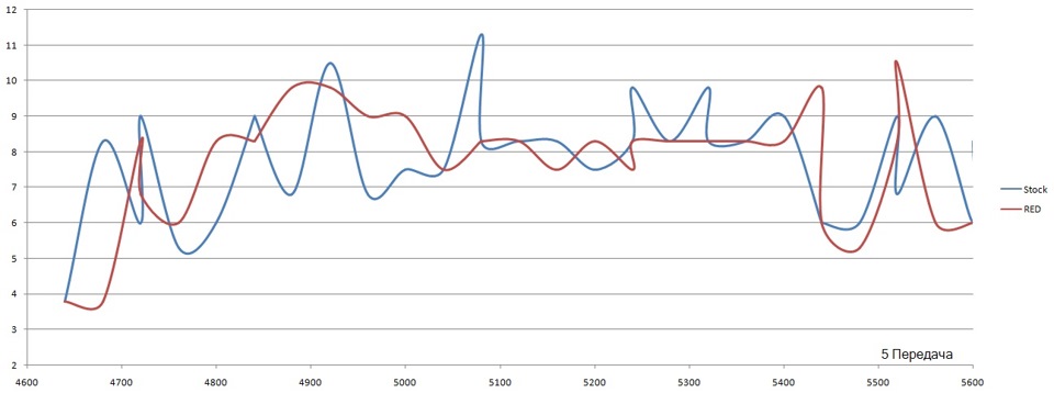

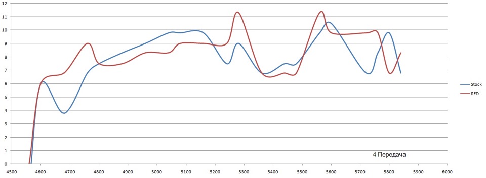

Прежде чем менять их, я записал лог ДО на сток катушках и ПОСЛЕ на красных катушках.
Лог был записан в одинаковых условиях, я разгонялся с 3й передачи газ в пол с 2000об до 6ой передачи, примерно 200км\ч т.е. мы имеем уже приличную нагрузку на 4ой и 5ой передаче, отсюда хорошие откаты и прыжки угла. Сделано все это было намеренно, т.к. легенда гласит, что модные катухи от R8 дают угла ))) ну ну )))
Угол на 4ой передаче
Угол на 5ой передаче
По откатам не стал делать таблички и графики, там примерно всё тоже самое, что обычно, откаты до -5 и прыжки угла.
Синий график это сток катушки, красный это красные катушки. Как видим угол, что на красных, что на черных сток, примерно одинаковый, +\- где-то больше где-то меньше… Так что ничерта они не дают, ЛЮДИ не надо думать что тачка повалит после их установки)) Я это говорил всем и говорю! Покатался ещё на них два дня так для общего впечатления. Ничего не почувствовал, НИ ЧЕ ГО. Ни на холостом, ни на холодную, ни в нагрузке и средней езде.
Резюмирую. Ставить ли катушки от R8? Ставить, только в том случае если ваши умерли, как замена — да, они очень хорошие и зарекомендовали себя как одни из самых живучих и не убиваемых. Дадут ли они вам коней? НЕТ! Не водите себя за нос и не пытайтесь увидеть то, чего нет. Кстати стоит их ставить ещё потому что, они дешевле остальных как бы странно это не казалось. И ещё один момент, если кто-то надумает ставить красные на 1.4, покупайте укороченные красные, такие бывают и они не так сильно торчат из мотора.
06C 905 115 M — короткие красные

Распиновку без специнструмента реально поменять?
Короткие катушки от r8 подойдут на 1.4 Саха?
С распиновкой не очень понял, надо поменять местами провода в штекере?
да, да

Ну вот и секрет распиновки для 1.4 раскрыт))) а то секрет какой то сделали этот PSCHIP… ТИПО ЭТО СЕКРЕТНАЯ ИНФА И ПОЭТОМУ ОНИ ЕГО НЕ ГОВОРЯТ НИКОМУ… ДЕЛАТЬ ТОЛЬКО У НИХ…))))) Считаю много на себя берут они… Со своим этим типо секретом…
Не знал что это такой прям секрет если честно ) Вообще первооткрывателем был изначально Антоха, Tony585

Про катушки правильно. Прост кто-то моду запустил и барыжил ими)) У меня родные до сих пор работают и ниче)

Прилюдно унизил R8-ые катухи)))

весьма недурно для мотора 1,4, как расход после установки турбины ?
как и был на стоке, в городе около 10-11 литров с пробками
К стати бедная камри)))
Ты от нее отпрыгиваешь и уезжаешь и что меня больше всего удивило- ты продолжаешь от нее уходить даже после 200, мне если честно до сих пор не верится! 1.4 против 3.5😄

А по поводу катушек слышал что и свечи под них нужно свои ставить . а там х.з. ))
Спасибо, свечи нормальные стоят) такие — какие нужны

А у тебя чего ланч на 1,4 есть?
И я правильно понял, что ты 2-х литрового джедая проезжаешь?
Да и Да

ты когда с камри заезжал до скольки ехали?км?
где-то до 200
заезжали у нас в городе с такой до 180 я еду впереди потом догоняет…и с места и сходу так же
я сразу отрываюсь от нее
я тоже))прям сильно аж думаю даже что не догонит)))потом настигает))мне нужно лишних 20-30 лошадей срочно!))
