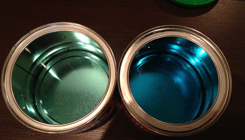

На тест отправились 9 образцов незамерзающей жидкости:
Спецом для морозилки подготовил тару, куда и разливалось по очереди жидкость.

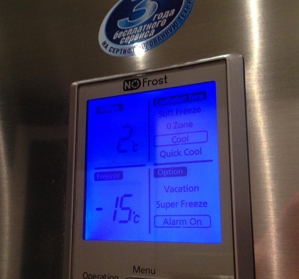

Учитывая что практически все жидкости (судя по этикетке и заверению продавцов) "обещают" не замерзнуть до минус 30, температура была выбрана — минус 15 градусов.
Дожидаясь утра я понимал, что вряд ли жидкости рассчитаны на честные минус 30 градусов, но не ожидал что все будет плохо настолько…

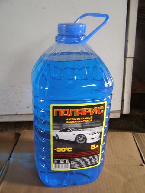

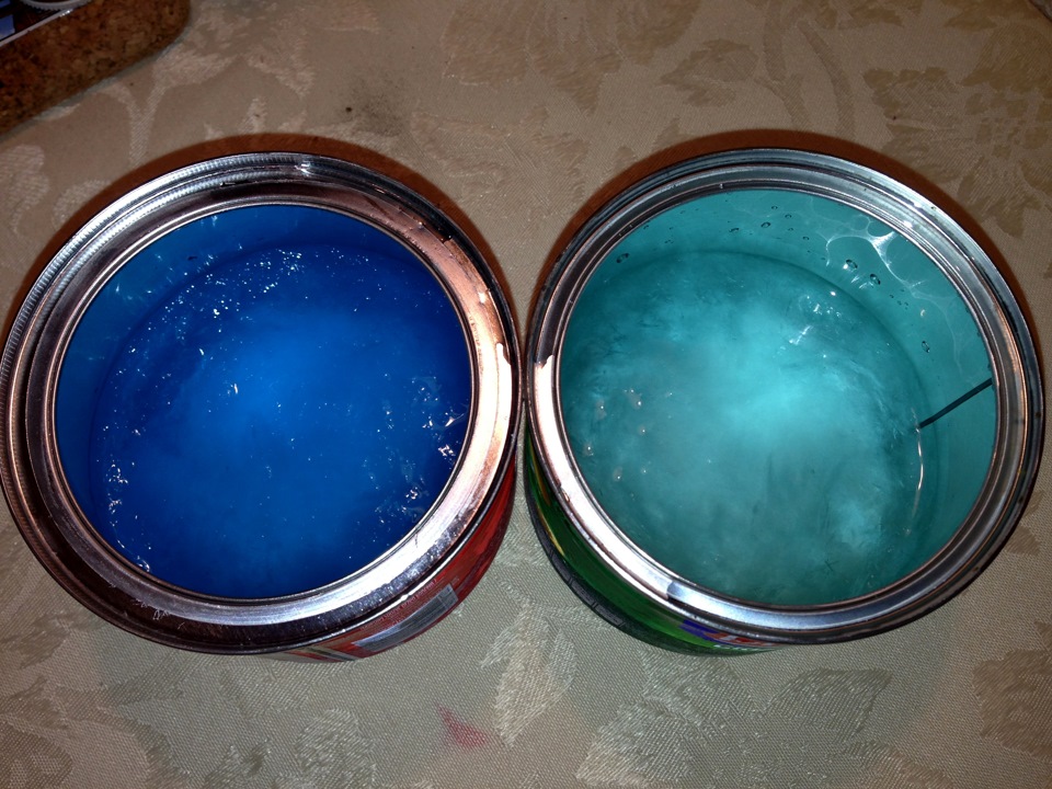

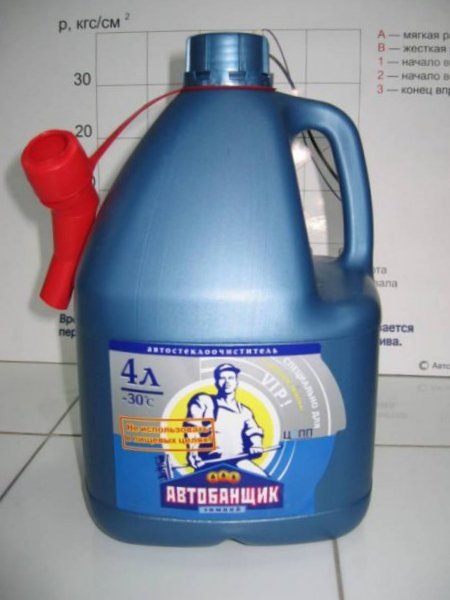

Первым из сражения выбыла "Чистая Миля", за ней "Полярис и "Автобанщик". При понижении температуры до минус 18 одним махом из теста выбыла вся остальная незамерзайка, за исключением образца под №8 (Ice Tiger).
Дальнейшие тесты показали, что образец №8 загустел лишь при -25 градусах цельсия, уверенно обойдя конкурентов. Сейчас проходят испытания указанного образца на температурном диапазоне [-21-23].

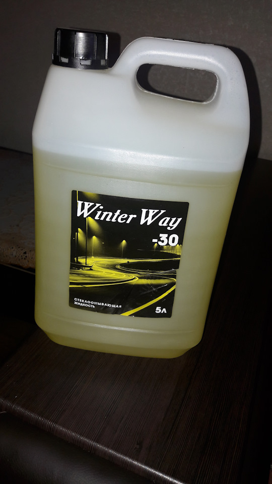

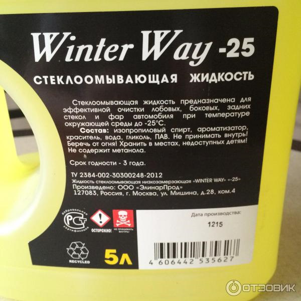

А есть артикул winter way у кого нибудь?)
Даже с задней стороны на канистре не нашел информации по артикулу
Пользовался такой лет 8, но сейчас её нет в продаже из за бухариков.
У меня winter way не замерз при -18, брызгалки хорошо работали.

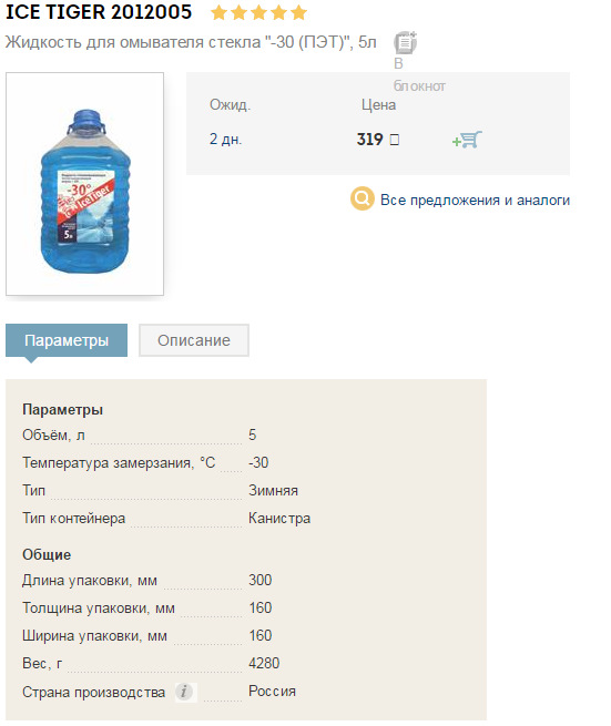

в автодоке ICETIGER 2012005 стоит 140р сейчас (синий), а розовый 2024005 220р.

Ice Tiger 282 р. на экзисте сейчас. В сентябре 2015 года была 187 р.
По всей видимости — зависит от региона.
Winter Way даже в лютый мороз в Питере плескался, когда многие не то что замерзли, а превратились в гель
Вполне возможно, что мне попалась подделка.

Запаха не имеет, замерз после 22 градусов.
а в гель когда начал превращаться?
Около 24 градусов. Из экспериментальных образцов — лучший.
напутали что то: Замерз в -22. А в гель превратился в -24.
Написал неправильно. Было так: начал густеть после 22 переходя в более густое состояние при понижении температуры. В 24 начал кристаллизоваться.

Winter Way -25 у меня норм

странно конечно, но я всю зиму лил полярис и спецом морозил в морозилке его при -24 и он был жидкий, за ночь не замерз, да и при -25 на улицах он на стекло лился)
Значит на тесте была подделка, а в быту попался настоящий. Других вариантов не знаю.

P.S. А наклеечка на холодильнике это из рубрики "купить телефон и оставить пленочку на экране"? )))))
В этом году в Беларусь не попал в отпуске, можно было бы купить у Вас. Тем более Ваши товары по качеству отличаются от Российских, да и с Польши/Прибалтики можно что-то дернуть, у нас тут оккупация в этом плане.
А по поводу наклейки — трудно быть ленивым и совестливым одновременно: тебе нужно отодрать наклейку, но ты лежишь и ничего не делаешь, при все этом — тебя мучает совесть… :)
