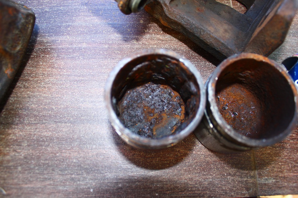

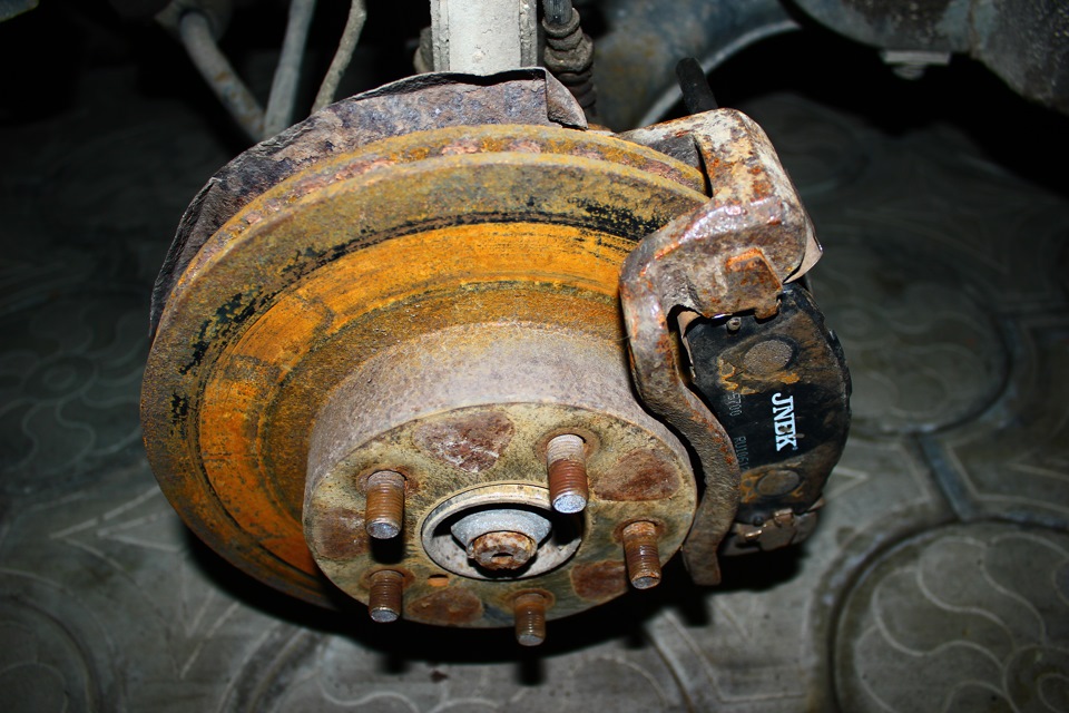

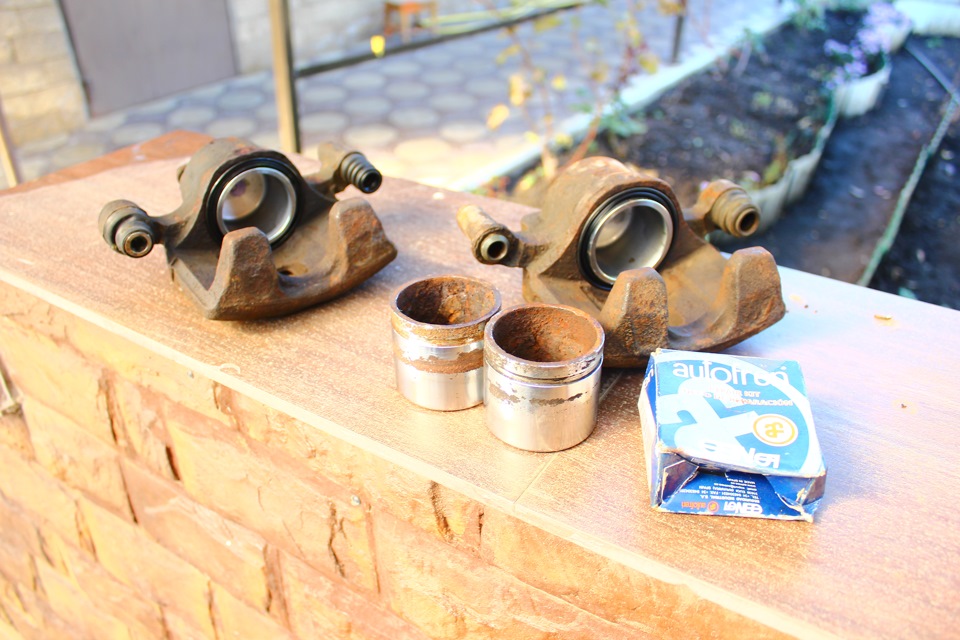

Много времени прошло с тех пор как я сюда не заходил. Последняя проблема была в заклинивших суппортах. Думали брать с разборки, кот в мешке. Новые — космоцена. И тут в один прекрасный день osm1983 оставил коментарий мол поршни с киа и хендэ подойдут на субару (за это тебе отдельное огромное спасибо) Долго сомневался, думал бегал по магазинам, искал где есть в наличии. Но в нашем захолустье такого нету, только под заказ. Заказал, через неделю забрал их. Сам не силен в это деле, обратился к знакомому. Перебрал их за 15 минут. Добрался до дома, поставил. Прокачал. Счастью не было предела когда я наконец прокатился на своей машине. Далее в планах: заменить радиатор, пережить зиму и в дальнейшем занятся кузовом. А кузов очень просит внимания. Еще и сцепление недавно передало пламенный привет. В общем, начинают вылазить болячки машины которая простояла 3 года.
