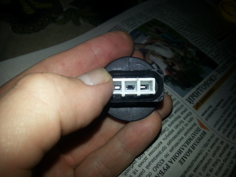

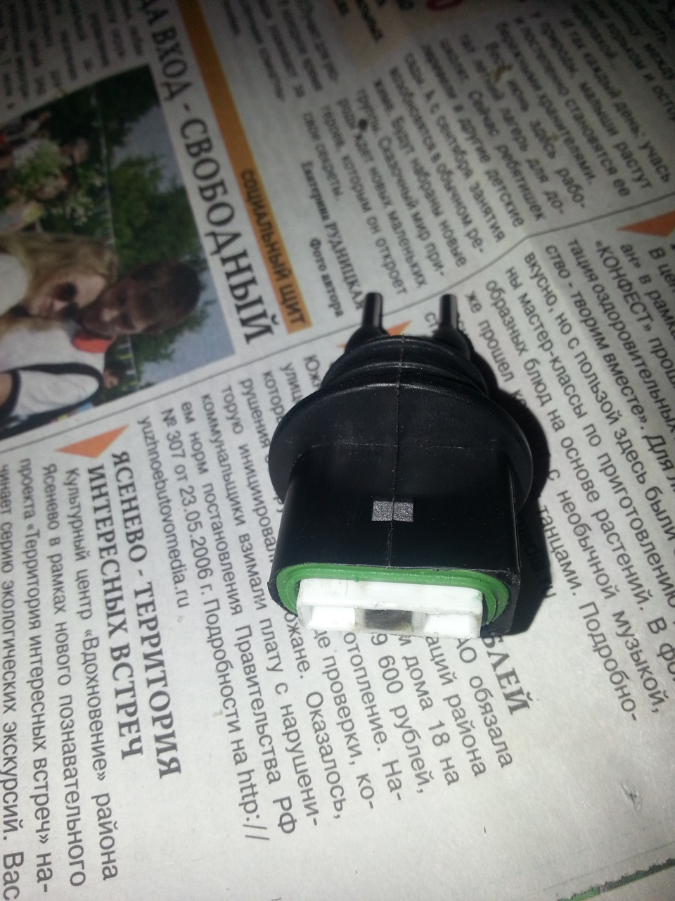

Датчик в бачок 7M0919376- 1шт.(взял аналог Topran) — 90 руб
уплотнительное кольцо датчика 7M0919382 — 1шт.( взял ориг.) — 74руб

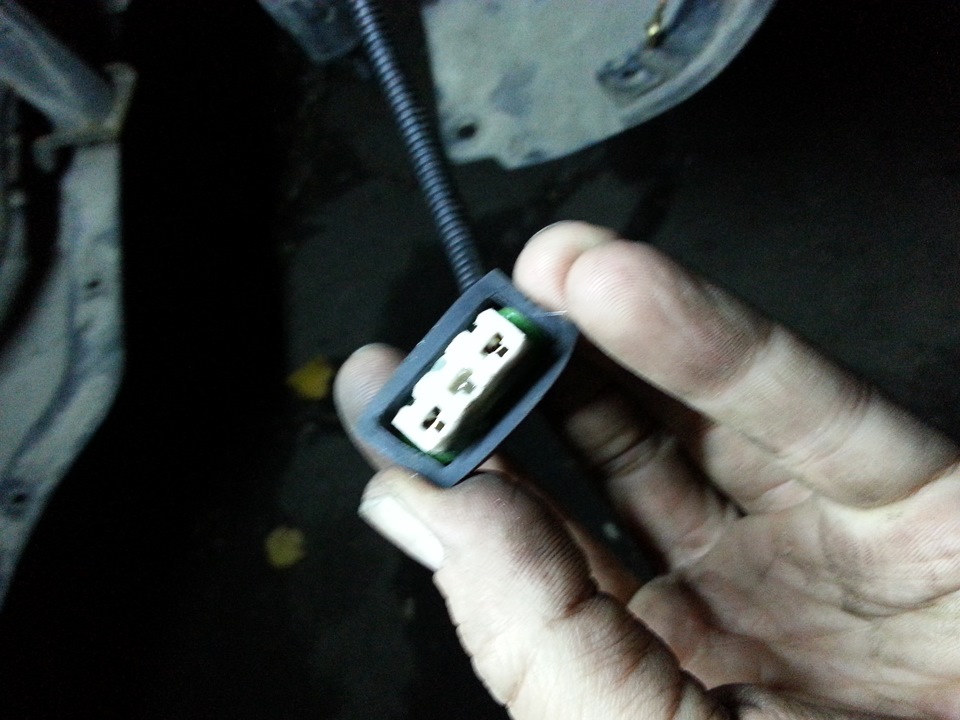

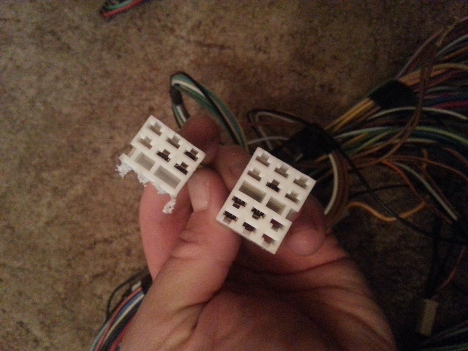

корпус разъема 1J0973202- 1шт.(Сделал сам) или аналог 1K0973202
уплотнитель провода — VAG 357 972 741 B — 2шт(делал сам)
пины в корпус разьёма — N 90684405 (НИМАНИЕ минимальный заказ 25 шт), 000 979 133 E (пин с проводом, минимальный заказ 5 шт)

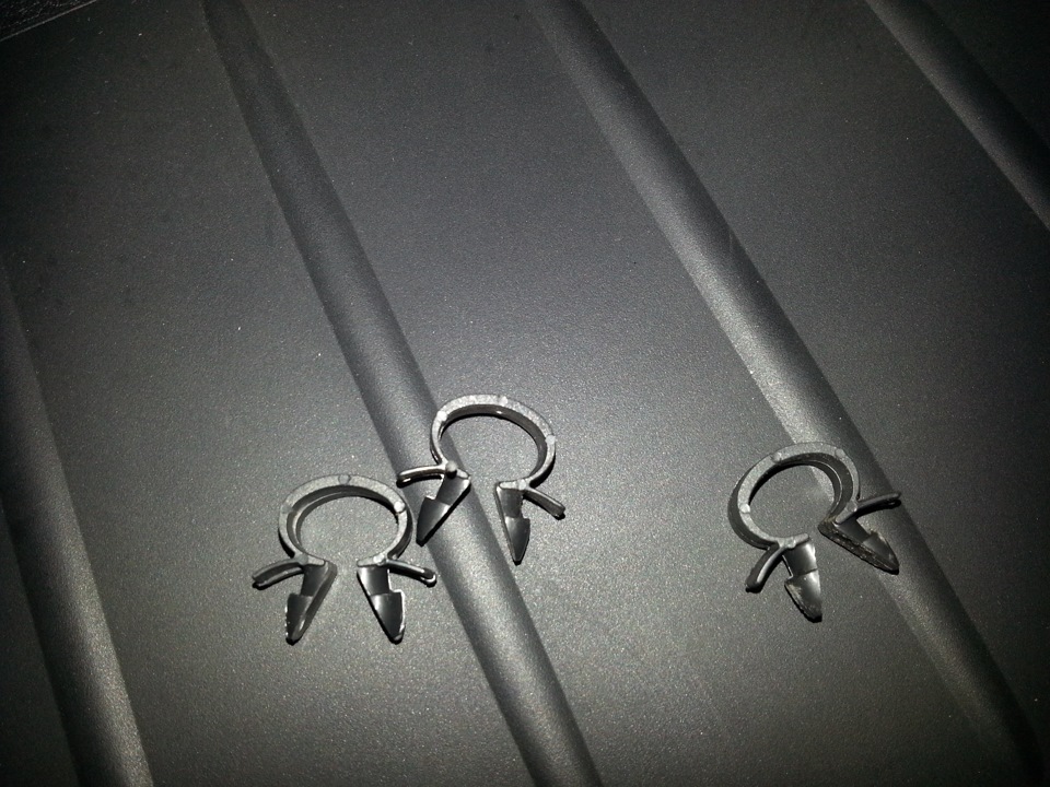

крепление топливный трубок — 3шт. (купил от Ваз)- 3руб

Сразу всё подготовил дама, т.к. фишки провода колхозил сам!
Фишку, провода с клемами на датчик, массу, делал из советского жгута проводов от Ваза.
Провода не фоткал, там всё просто.

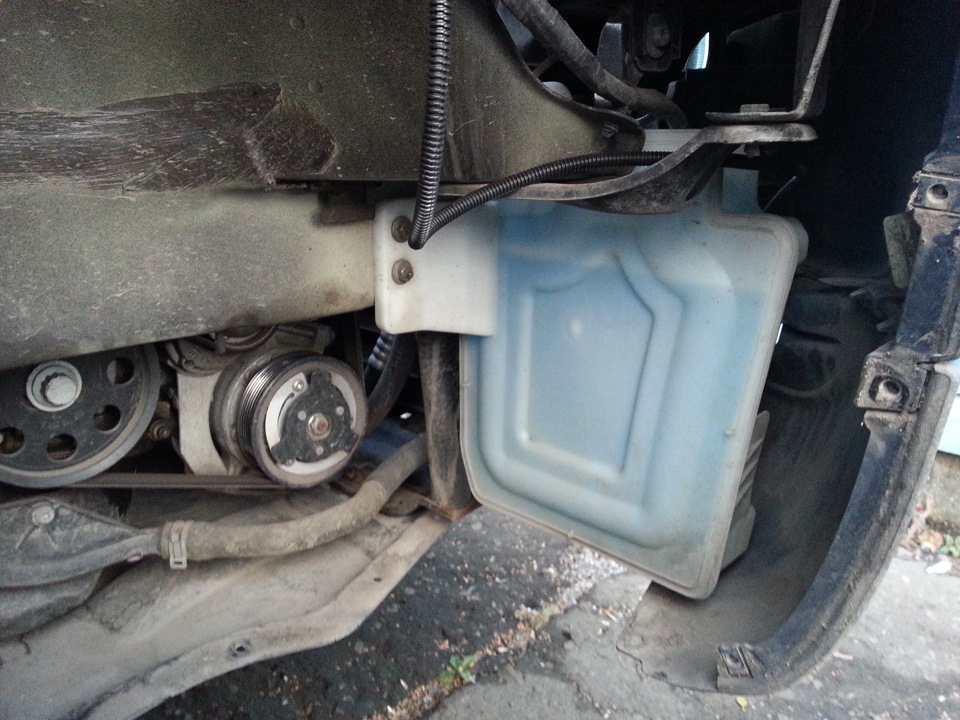

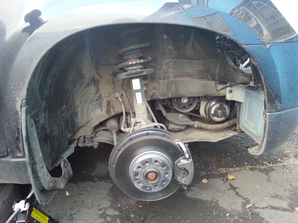

Дальше паркуемся и снимаем аккумулятор, колесо, подкрылок, и часть штатной защитыДВС (достаточно было открутить саморезы со стороны колеса).
Бампер не снимал, бачёк без проблем снял так!
Перед тем, как откручивать бачёк небходимо:
открутить верхнее крепление заливной горловины и снять гофру, чтоб не мешала и откручиваем бачок
сливаем воду и отсоединяем моторчик и провод крепящийся пистоном к бачку)

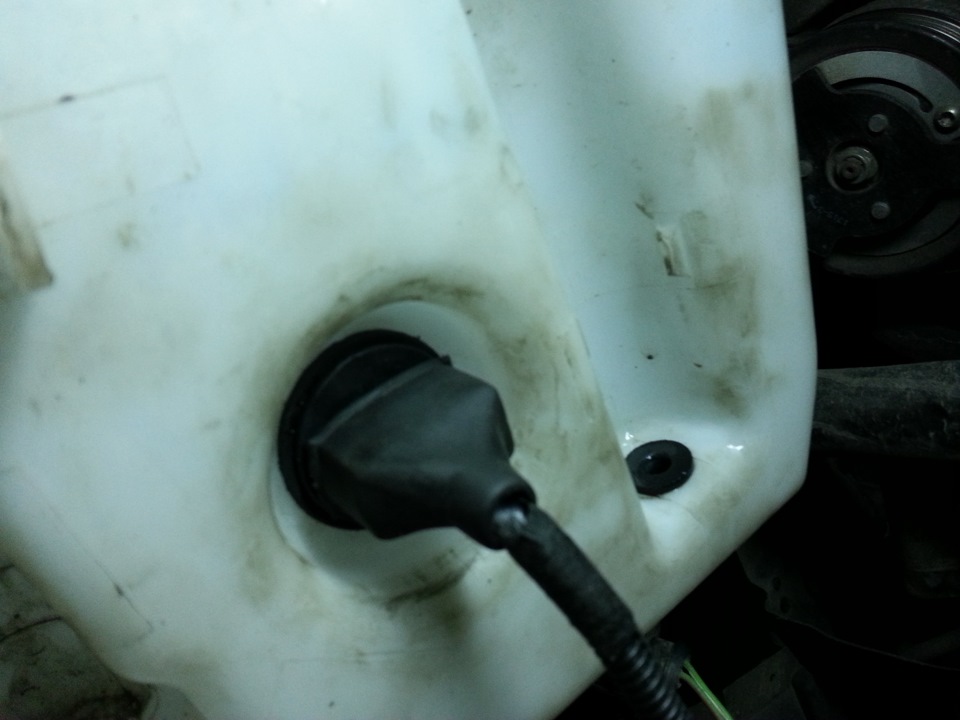

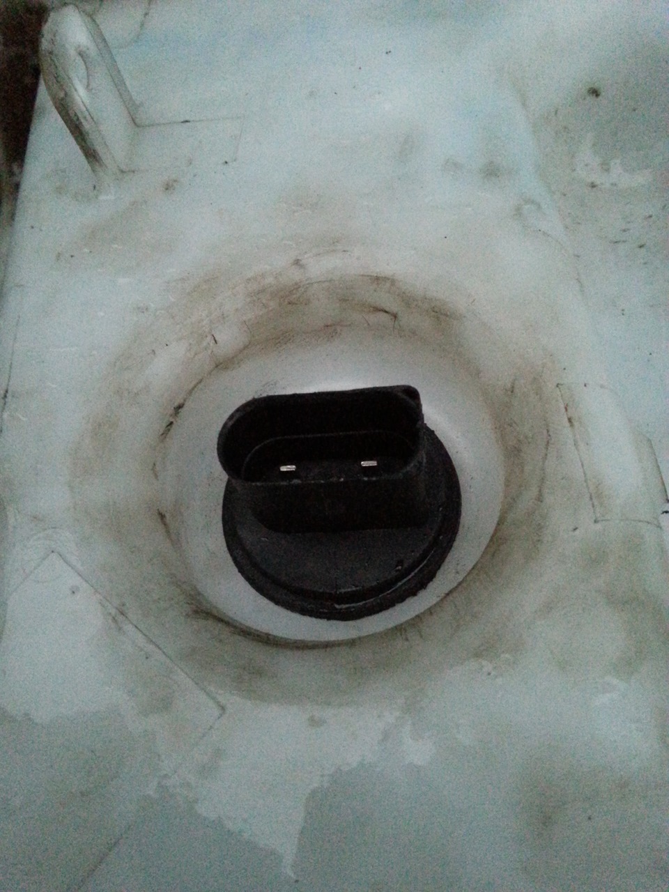

В бачке есть углубление под датчик. Нам необходимо разметить отверстие 27 мм!
Но нам будет мешать пластмассовая ПЫПКА, появившаяся при отливки бачка.
Я срезал её ножом, далее брал простой циркуль(с двум иголками на концах), отмерил между иголками 13,5 и процарапал окружность.
Для более лучшей её(окрудности) видимости испачкал ее грязными руками:)
Далее пилите всем, что есть под рукой, как можете:)) Аккуратно не переборщите!
Не забываем снять все заусенцы, промыть бачок от стружки, пыли.Вставляем уплатнительное кольцо, затем смазав датчик маслицем — вставляем датчи(без герметика!)
Контакты ставим горизонтально, иначе датчик будет рано срабатывать!

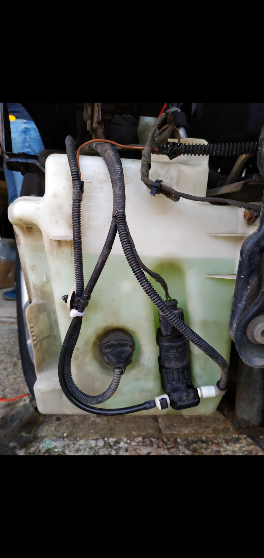

Так как фишка не оригинал, то вставив клемы, залил их все термоклеем!

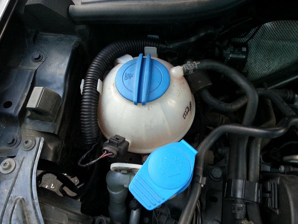

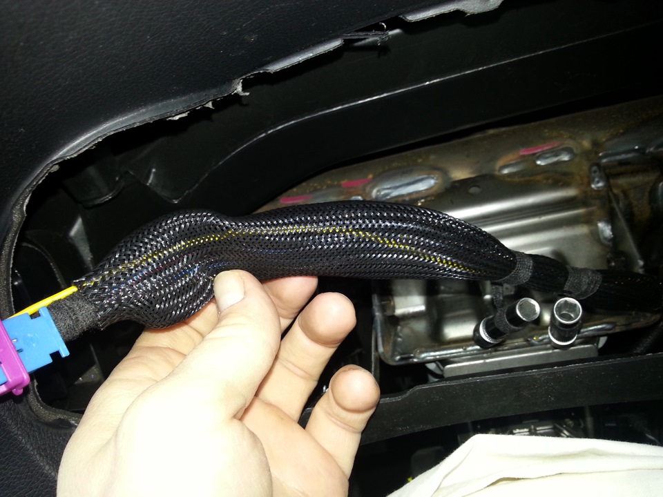

Дальше по основному жгуту поднимаемся на верх к бачку ОЖ, крепя + провод (в гофре) стяжками,
Далее ставим носос бачка на место, провод с пистоном прикрепляем к бачку и ставим бачок на место, прикручивая 2-мя гайками, и болтом, к нему, я и прикрепил минусовой провод!.
Всё затягиваем!
Не переживайте масса там есть, т.к. болт вкручивается в лонжерон — ЕСТЬ КОНТАКТ!
Далее ставим подкрылок, маленький спойлер(для охлождения торм. дисков, )и всё прикручиваем, ставим колесо — здесь всё!

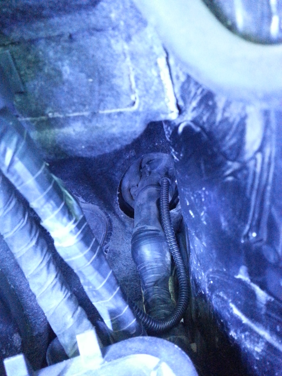

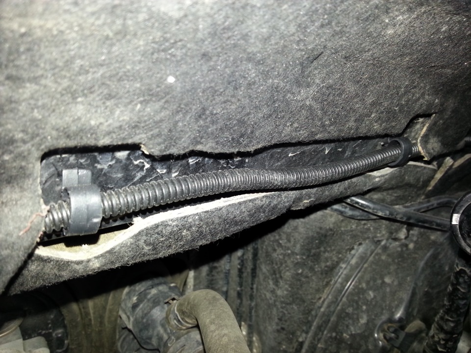

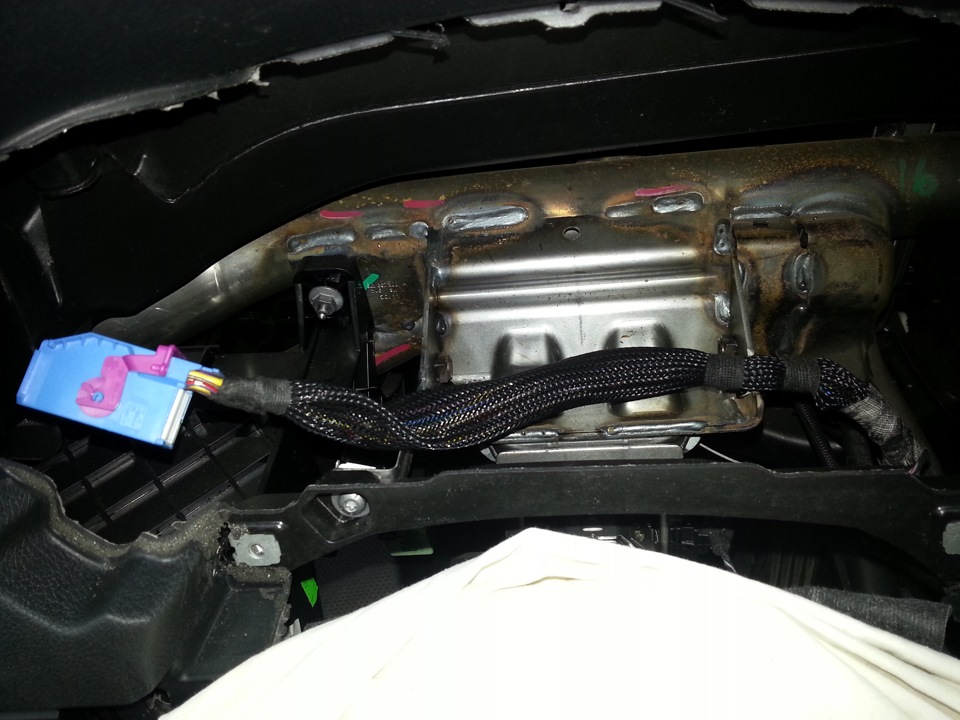

Идём под капот и протягиваем провод(в гофре). Есть несколько вариантов, у меня такой!
Дальше я использовал вот такие крепления для гофры

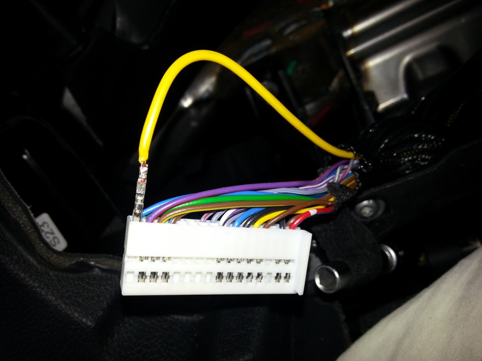

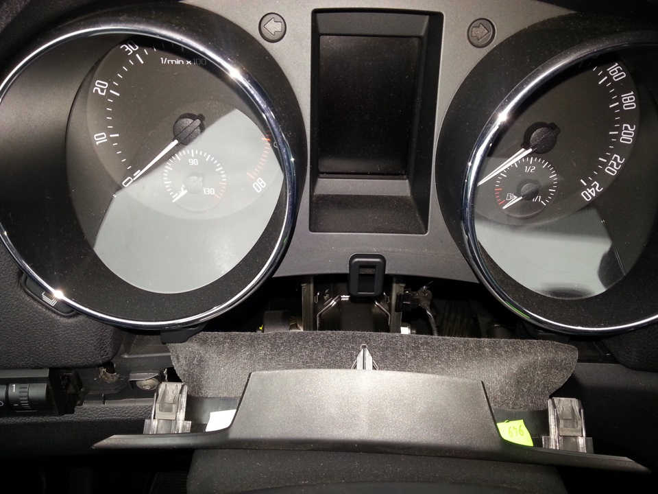

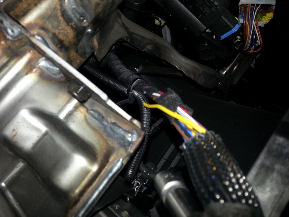

В салоне всё просто:
Снимаем приборку
Откручиваем 2-a винта и вытаскиваем приборку на себя.
Отсоединяем шлейф
вставляем колодку в приборку, приборку в панель, прикручиваем приборку, защелкиваем панельку

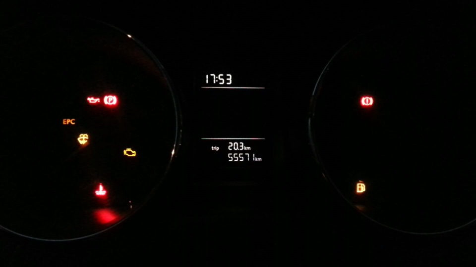

Дальше берётм шнурок и активируете датчик омывайки:
17 блок-панели приборов — кодирование длинное-в 1-ом байте поставить галку в 3-ем бите.
В активации датчика и некоторых необходимых мне функций, мне помог, хороший человек, одноклубникSiroja555, за что ему огромное спасибо:))
И получаем пиктограмму на приборке:)
ТЕСТ! Как она работает?
Загораеся сигнализатор без звукового сопровождения и не сразу. Если вы не стоите и не смотрите, как перестаёт контактиравать жидкость с датчиком, то ничего не заметите .
Но мы не из таких:))
Включение и отключение сгнализатора происходит с некой задержкой, т.е., когда контак размыкается или замыкается, проходит примерно секунд 10 +-, то же самое при включении зажигания горит, заводим гаснет, а спустя +-10сек загорается!

Скажи .на фото тамгде насос.какие шланги куда идут
Пока не подскажу. Будет свободное время поищу инфу
Доброе утро) Подскажите пожалуйста что за резиновая шапочка одевается на фишку? От чего она?
И от чего сама фишка?
Доброе:)
Про шапочку немогу ничего сказать, т.к. нашёл чисто случайно в куче проводов — не знаю от чего она:(
а фишку смотрите первую фотку и строчку над фоткой:))
фишку можно купить аналог оригинала 1K0973202 намного дешевле! ну и к ней соответственно пины, уплотнители проводов
Всё понял. Было интересно от чего именно фишка. Скорее всего от подогрева сидений… но может и нет.
К сожалению на экзисте только оригинальные фишки(((
