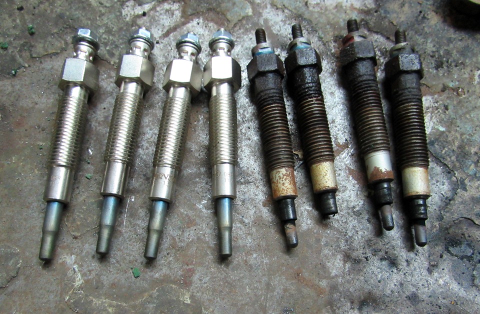

Заменил вчера свечи накаливания.
Насмотревшись ужасов про обламывающиеся свечи, боялся их отломить… Залил WD-40, часа через 3, пока машина ждала меня и отмокала грязь, залил еще раз. Аккуратно головкой на 12, начал откручивать, все открутилось. В 3 цилиндре свеча обгорела и раскрошилась на кончике.
Надеюсь цилиндр целый, и откололась она не одним куском…
Запитал свечи напрямую с аккумулятра, проводом 6 мм2.
Коммутация у меня через такую вот релюшку.
Папа-мама контактиков не нашел больших, просверлил ножки сверлом на 4мм и собрал на болтиках силовую часть.
Позже напишу и покажу подробнее силовую часть и электронную, пока что реле управляю через кнопочку, электроника пока в разработке.
Видео коротенькое, о свечах, резюме того что я написал.
Бюджет составил около 3 тыс. рублей.
180 руб реле.
120 руб кабель и наконечники.
2800 свечи накаливания.

У вас точно мотор етишный, свечи короткие как у меня.
Похоже. Вроде с террано тоже, может со 2го.
не х себе))как он заводился еще)) да на ваших резьба очень длинная не грех и обломать, у меня короткая.как изменения в работе, с новыми свечами?
Сегодня еще не заводил. Вчера без накала стартер не завёл… вторую запись посмотри.
уже посмотрел.свечи поменял и не пробовал заводить?или еще не все собрал?
Да работают они. На холодную в гараже не захотел заводится, со свечами то завелся. После ночной стоянки не заводил еще.

там момент затяжки 1-1,5 кгс, иначе обломать можно.
тоже надо менять и т оже боюсь)))))
Вы все еще кипятите? Тогда мы идем к Вам! ©
WD-40 залить несколько раз надо, должны открутится.
