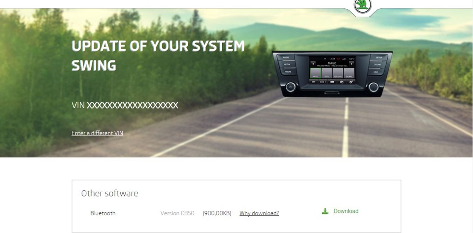

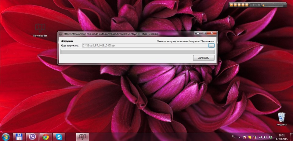

Заходим на сайт — updateportal.skoda-auto.com/, вводим свой VIN-код

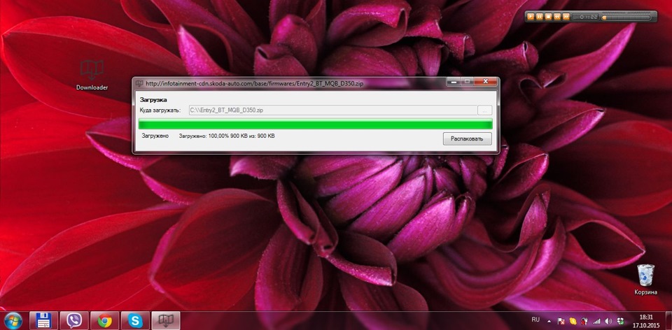

Качаем программу для скачивания обновления, она называется Downloader :) и запускаем ее.
Выбираем куда загрузи или оставляем по умолчанию, жмем "Загрузить"

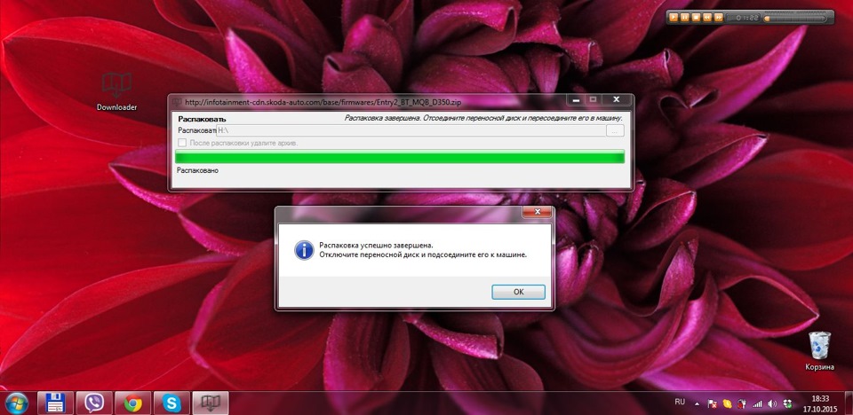

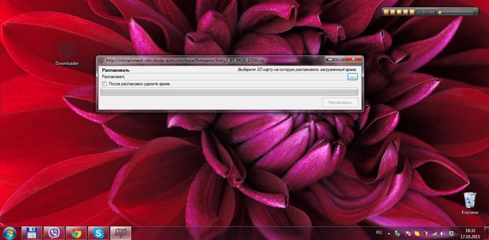

После загрузки, программа предлагает выбрать куда распаковать прошивку, можно использовать USB или SD, при подготовке флешки программа может все удалить с нее или форматировать в FAT32, будьте внимательны!
Выбрали диск жмем "Распаковать"

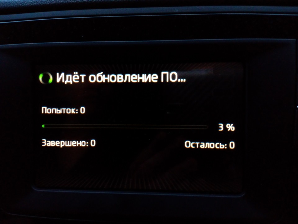

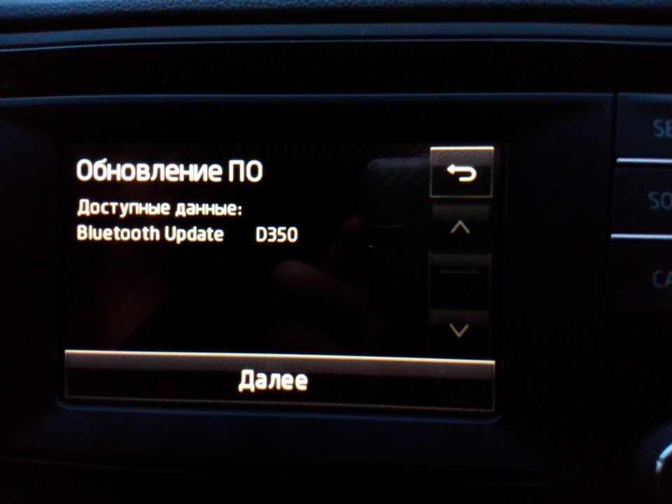

Далее перемещаемся в машину, вставляем флешку и включаем зажигание и практически сразу появится информационное окно о том, что доступны обновления.
Жмем далее и ждем
ждем, у меня это заняло около 2 минуты

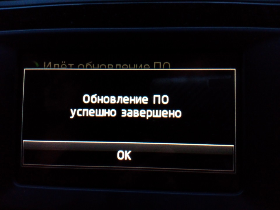

И видим результат успешного обновления
Ну и вот в Информация о системе

И да, программа скачивания обновления с инета возможно будет на английском языке.

И что изменилось после прошивки?
фактически ничего, это обновления работы модуля Bluetooth
новых функций точно нет и таким обновлением не будет.
Более того при скачивании выдает такое сообщение
"Если приложение работает корректно, можно его не обновлять. В случае проблем обновите до актуальной версии."
Вот я долго и не обновлял)) ща решил обновмить

Подскажите, программу Downloader где скачивать?
c сайта updateportal.skoda-auto.com после ввода VIN-код, перекидывает на страницу такую как на скриншоте и жмем Download
