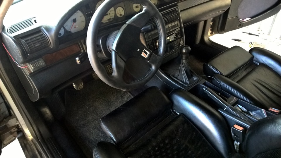

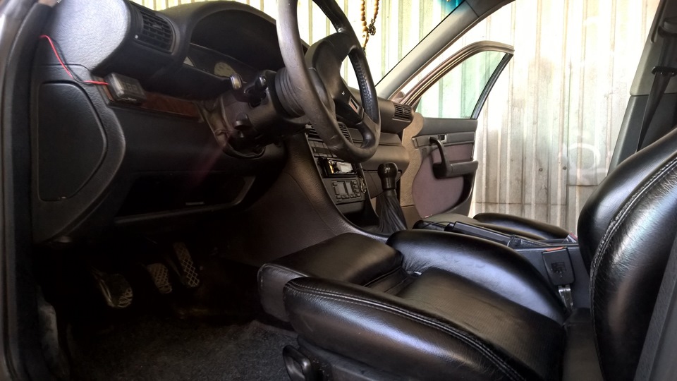

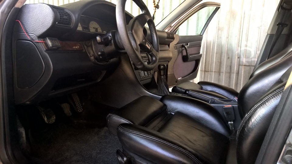

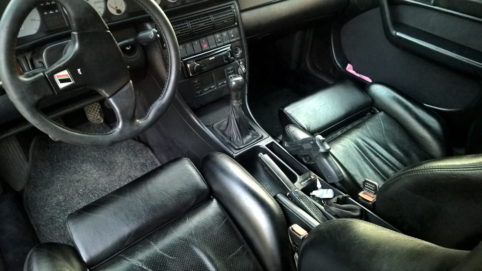

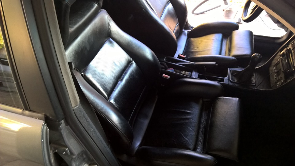

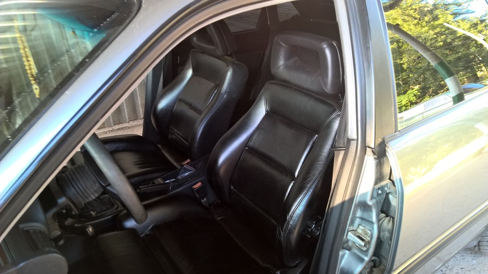

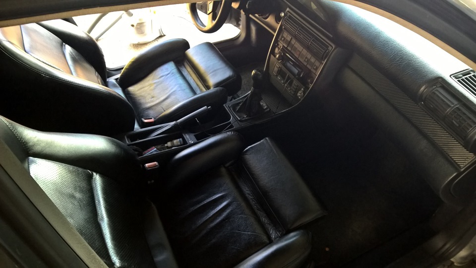

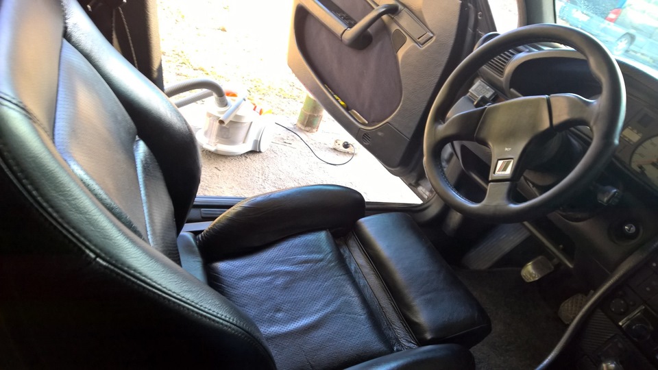

Принимаю поздравлялки)))
В продолжении:
www.drive2.ru/l/7943672/
www.drive2.ru/l/7888253/

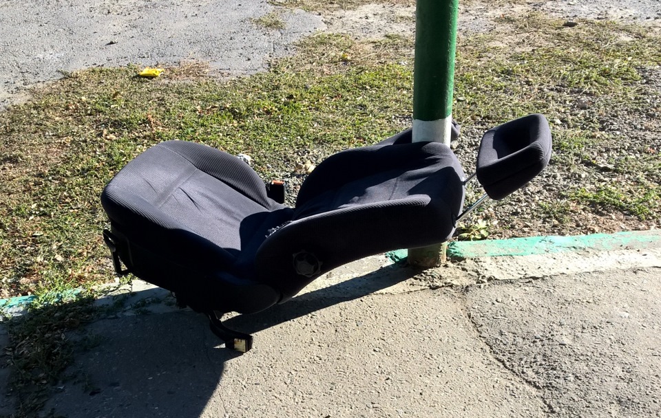

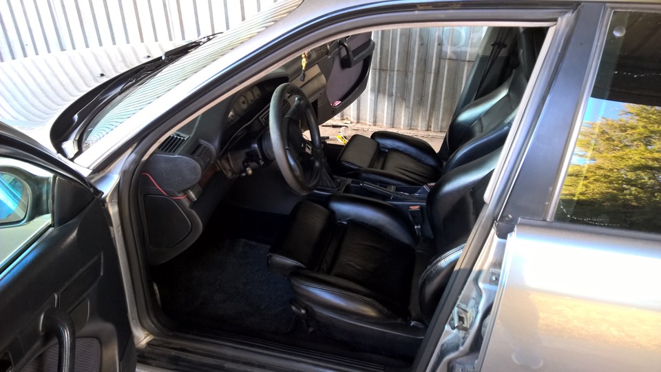

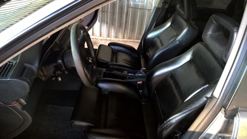

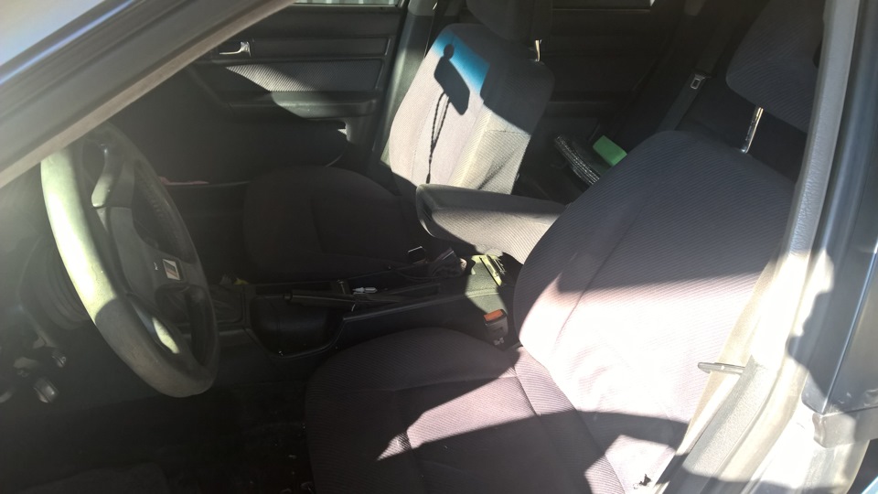

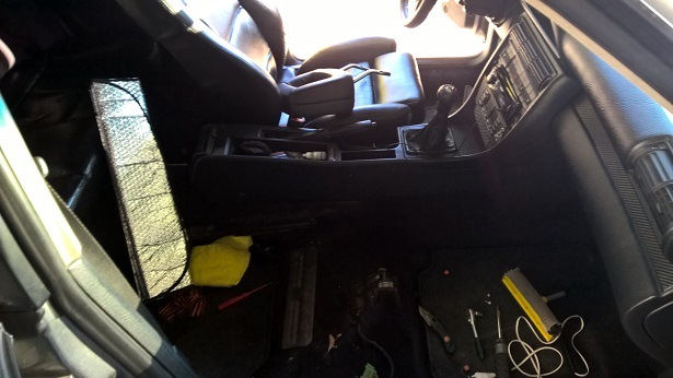

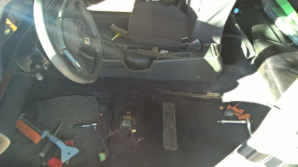

Заднюю сидуху воткнул еще вчера, сразу -можно так выразится — "не отходя от кассы"

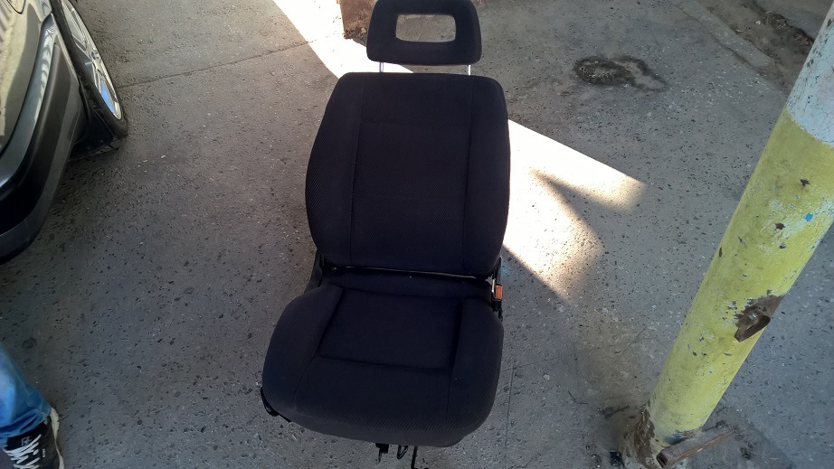

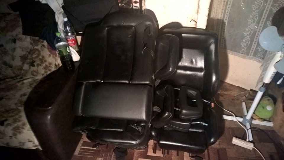

Самый неприятный момент — это таскать сидухи.
Хорошо помог сын))) Новые в машину, старые в кладовку.
Тряпка почему то процентов на 20 тяжелее РЕКАРО.

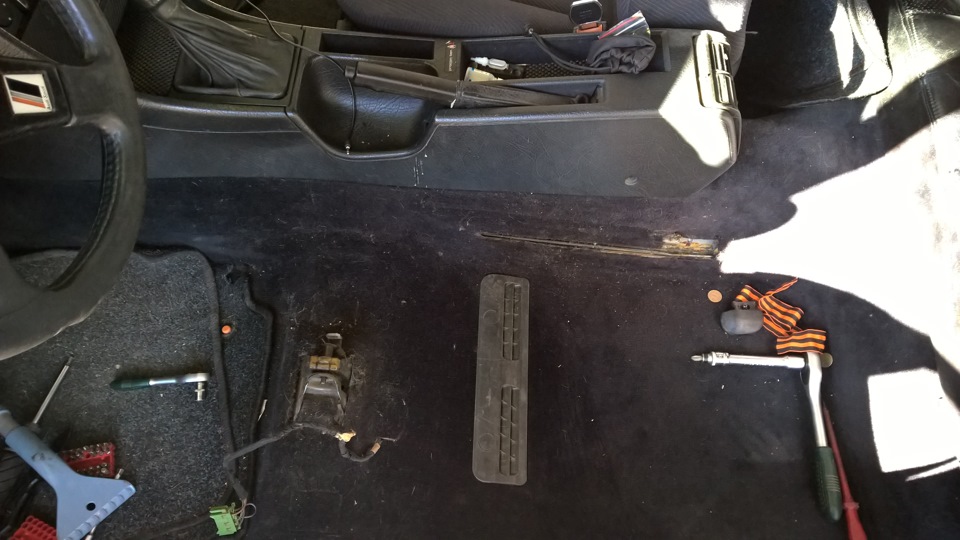

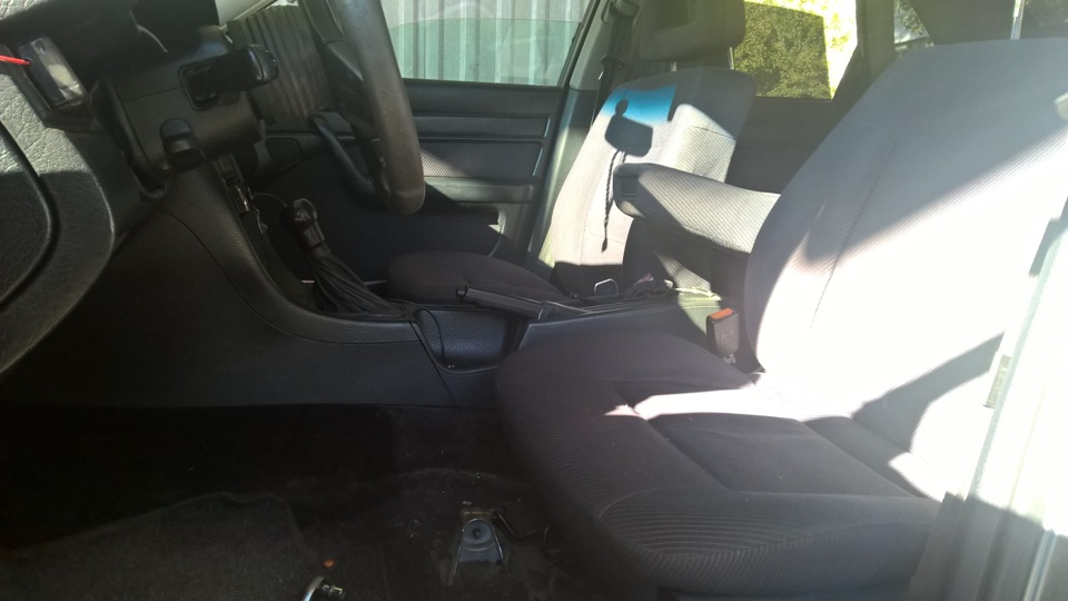

Для снятия сидухи достаточно открутить фиксирующий болт спереди и две заглушки (на саморезах) сзади сидения. Потом сидуха сдвигается назад, выскакивает из пазов и вынимается.
Водительскую удобней вынимать в разложенном состоянии.
Всем добра!

интересно перешиты)
Одобряндер)))) как ощущения от использования?)
Лучше тряпки. Удобнее.
Не совсем понял регулируемую поддержку, один фиг и я и пассажир ее задвигаем на место.
Ну и кожа по пластику когда трет — скрип раздается. Это когда взрослый человек пассажиром едет. Сын у меня так сидуху не продавливает)))
На тряпке такого не было.
Но Рекаро по любому преображает салон.

а старые сидухи у тебя с подогревом были?
Да. Передние
а подогрев рабочий был? продать не хочешь? мне сами сидухи не нужны, мнеб подогрев вытащить…
Да все рабочее. Пока свалил сидухи в чулан. Если и буду продавать то только комплектом. Минимум перед
ну ты цену озучь на них (на перед) если устроит — то считай что я их купил целиком, а мне вышлешь только подогрев :)
ХЗ. Давай в личку.

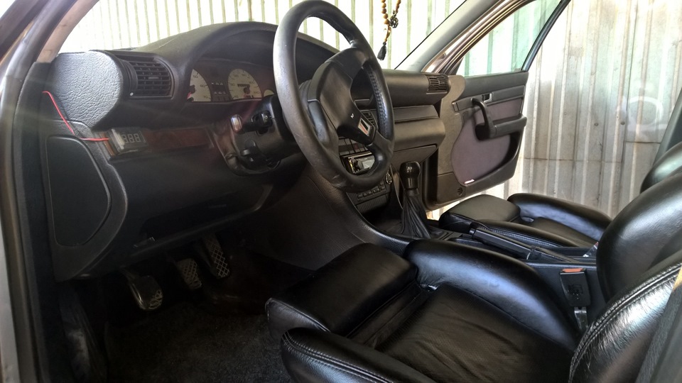

А панель в общем в идеале, чего там полировать? Единственно надо накладки поставить — я старые сорвал сразу после покупки и перетянул их карбоном. Хороши от А6 темный дуб. Надо искать)))
Прибор — это вроде вольтметр…
С ним особая песня.
В начале, когда я забирал машину в МСК — это чудо стояло на панели в верхнем левом углу. Приклеенное на супер клей… Представляешь?
Блиин! Вся панель в идеале, а тут такая ерунда.
Вообщем я его перенес. Клей почти весь вывел антиклеем.
А сам по себе прибор писдлявый. Врет на минус вольт.
Руки не доходят его зарезать)))
у меня такой стоял на прошлой бочке.
Я его ставил, т.к. тахометра не было там.
То, что пиздлявый- это да.
Но один раз он меня выручил.
Обычно на заведённой показывал 14.5 вольта.
А тут вдруг показал 12.5 вольта ((((((.
Поменял регулятор на гене, показания вернулись в норму)))

ствол увидел )))))
бросай курить)))
Я бросил…
или это не зажигалка? )))
Это сына пекаль))) Он с него бумагу дома валяет…

Кожа — понт, не практично, не удобно!
Макс привет!
Клёвые сидухи!
Подогрев есть? работает? Не забыл подключить?
Вид сразу другой у авто!
Ещё бы торпеду отполировать!
Кстати, что за прибор слева под воздуховодом?
Вольтметр-тахометр?

и состояние смотрю хорошие, молодец круто, тока мне руль что то не нравится такой, но это мое мнение, не в обиду))))
Это NARDI, она такой пришла с ЕС в 2000г в Россию
Он в отличном состоянии сейчас в районе 18000р продается.
Есть идея махнуть его на S-Line, пузатый…
да лан, че серьезно 18000?
Полностью, и в наличии нет.
У меня в БЖ поищи запись, там ссылка
не не я не хочу такой руль)))
Эксклюзив))) Он на самом деле очень удобный. Обшит кожей.
Но в целом его пора перешить.

Шикарно-шикарно! Поздравляю. Мне вот интересно, как действуют поддержки ног(в смысле технически)?
Спасибо)))
ХЗ, проехал по райончику круг 7км, с поддержкой ИМХО хорошо пассажиру. RECARO дает ощущение капсулы.
Поддержку водительского сразу задвинул на место. Мне так удобней. Но однозначно что либо говорить пока рано. Надо пользовать.
Ок. Понятно, пока на тэсте)) Ну хоть есть чувство удовлетворения?=)
До чувства абсолютного удовлетворения еще далеко)))
Но в целом этой частью проделанной работы доволен.
